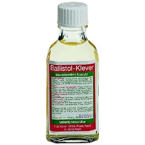

Was ist nach der Kontaktspraybehandlung vom Spülen mit destilliertem Wasser, trocknen, und dann versiegeln mit Ballistol zu halten?

[Bild: 51w7aqE7FRL._SL500_AA300_.jpg]
Das ist doch eher ein Öl, oder?
würde ich nicht für elektrische Kontakte in Schaltern und Potis nehmen. Sad
Er meint das hier....
[Bild: 49413-Ballistol-Spray.gif]
...ist auch nicht schlecht, aber im Geraffel-Bereich nicht so gut wie T6.

Peter, ist doch das gleiche Zeuchs, nur als Ölspray, oder?
Für mechanische Lager und so ok (siehe Nakamichi Rep-Thread), aber nie nicht für elektrische Kontakte, oder?
Man kann das Zeug's auch für elektrische Kontakte nehmen, aber wie gesagt, in unserem Bereich ist T6 die universelle Lösung.
Die Sachen von Kontakt-Chemie kann ja keiner bezahlen. Floet
Gruß Peter
