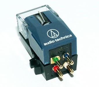

Dass M-105E und M-95E von Shure bzw. Dual gute Systeme sind, ist ja unbestritten, sie passen aber nicht zu dem deutlich schwereren Tonarm des SL-1300, sondern sind aufgrund ihrer recht hohen Nadelnachgiebigkeit für viel leichtere Tonarme gedacht, wie sie die Duals ja auch durchaus vorzuweisen haben.
Für mittelschwere Arme, wie den des SL-1710 (oder auch den Jelco) würde ich als preiswerteste (im wirklichen Sinn des Wortes!) Variante das Audio-Technica AT-120EMKII empfehlen, welches man für deutlich unter 100,- Euro bekommt und das klanglich einem Denon DL-110 (welches ich selber zu Hause benutze) das Wasser reichen kann. Zudem ist es im Anschluss unproblematisch, da es eine höhere Ausgangsspannung liefert, als das DL-110.
Ahem? Das AT ist ein MM, da interessiert nicht die Spannung des Abnehmers, sondern die Eingangskapazität des Verstärkers. Ist die zu hoch oder zu niedrig, klingts Scheisse. Das Denon dagegen ist als HO-MC unempfindlich gegenüber Kapazitäten.

das von Armin genannte AT120E gefällt mir überhaupt nicht - meiner Meinung nach tonal völlig daneben mit scharfen, zischelden Höhen. Da liegt mir ein AT95 wesentlich mehr!
DL110 - finde ich gut!
