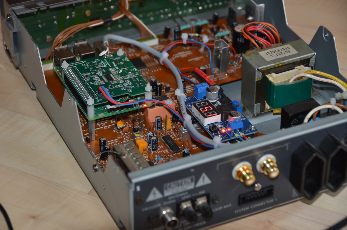

wie bereits hier vor nun doch längere Zeit angekündigt: Es wurde im DENON UTU-100 ein Netzwerkplayer integriert.
Zur Hardware:

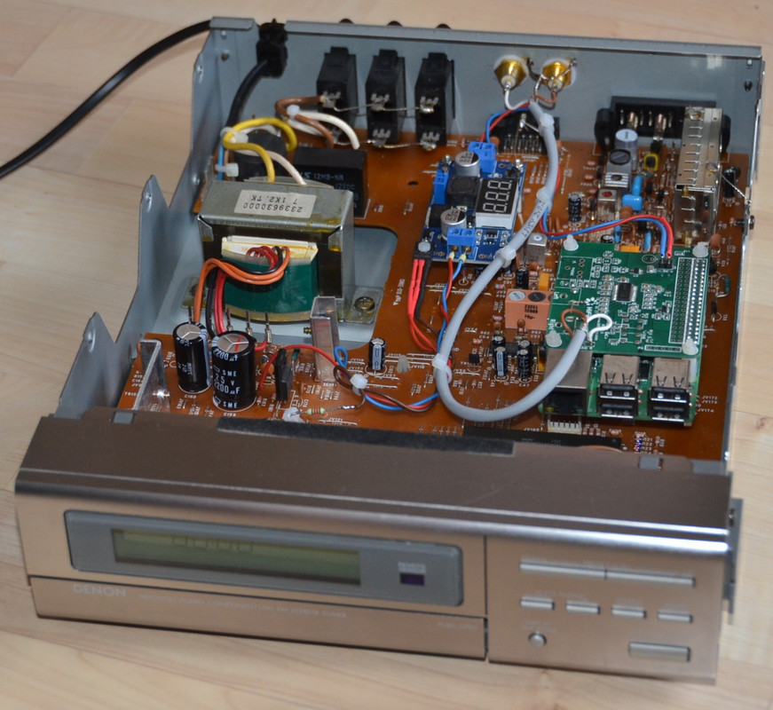

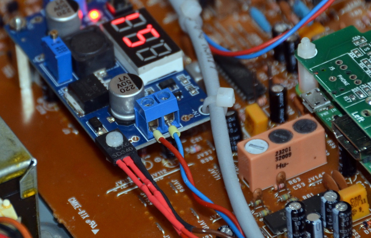

Dazu wurde wieder ein Raspberry Pi 3b mit Hifi-Berry-DAC+ Soundkarte verbaut. Die Teile wurden zusammen in der kleinen Bucht für 50€ geordert. Zur Spannungsversorgung wurde ein Step Up/Down-Modul verwendet (ähnlich diesem).
Da der DENON über eine STANDBY-Spannungsversorgung verfügt (also keinen primärseitigen Netzschalter/-taster) und mit dem SYSTEM-POWER (STANDBY/ON)-Taster an der Frontseite via Relais die anderen Anlagenkomponenten (Amp, CD, Tape) zugeschalten werden, sollte auch der Netzwerkplayer erst nach POWER-ON eingeschalten werden. Leider war ein Spannungsabgriff im UTU-100 nicht so einfach möglich: Der Pi sorgte durch seine Stromaufnahme dafür, das die POWER-ON-Spannung (12VDC) im UTU zyklisch zusammenbrach und damit auch die anderne Anlagenteile immer wieder (über das Relais) ausgeschalten wurden.  Flenne
Um das Problem zu umgehen, wurde ein zusätzlicher PNP-Transistor-Schalter vor das Spannungsversorgungsmodul "geschraubt", welcher die STANDBY-Spannung (ca.18VDC) nach Betätigung der POWER-ON-Taste direkt durchschaltet. Damit konnten die POWER-ON-Spannungenversorgungen des UTU-100 vom Pi entkoppelt werden. Dance3

Und hier noch ein paar Fotos zur Nachrüstung:
>>> Der DENON UTU-100 von innen mit den Nachrüstungen
[Bild: DSC-0963.jpg]
>>> Pi mit Soundkarte "huckepack"
[Bild: DSC-0966.jpg]
>>> Spannungsversorgungsmodul mit PNP-Schalt-Transistor(RFT-SD340 Thumbsup )
[Bild: DSC-0967.jpg]

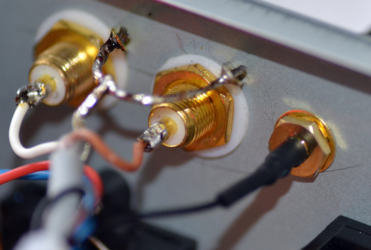

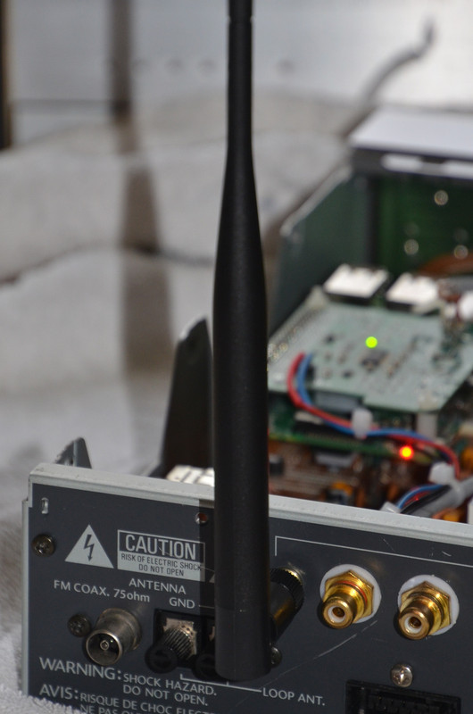

Um die Streaming-Empfangsqualität zu verbessern, wurde am DENON UTU-100 eine nach außen verlegte WLAN-Antenne installiert. Dazu wurde die Mini-Antenne, die auf dem Raspberry Pi-Board standardmäßig enthalten ist, entfernt und dafür die Neue angeschlossen.
[Bild: DSC-1784.jpg]
!!! Sorry für die Bildqualität  Flenne , aber ging kaum besser !!!
[Bild: DSC-1788.jpg]

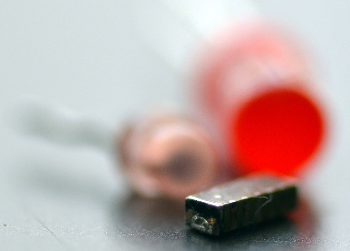

Und das ist die demontierte Original-Antenne im Vergleich zu zwei unterschiedlich großen LED´s.
Das Ganze wurde komplett mit geschirmten Kabel und Anschlussbuchse geliefert ...
[Bild: DSC-1782.jpg]
... und schaut von außen dann so aus:
[Bild: DSC-0961.jpg]
Seit dem Umbau gab es bis jetzt keinerlei Verbindungsabbrüche bezüglich WLAN mehr - diese begleiteten den Hörbetrieb allerdings davor von Anfang an.

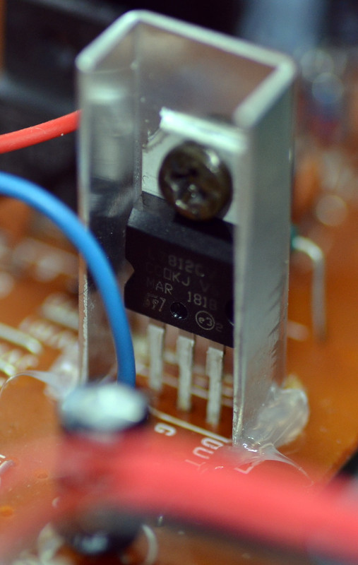

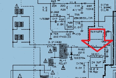

Des Weiteren musste auch noch ein schwächelnder Festspannungsregler 7812 erneuert werden, welcher u.A. auch für das Relais zum Einschalten der Außensteckdosen zuständig ist. Dieses schaltete in letzter Zeit aber immer wieder die anderen Geräte der Anlage sporadisch aus und wieder ein.
[Bild: DSC-1786.jpg]
[Bild: SCHALTBILD-UTU100.jpg]
