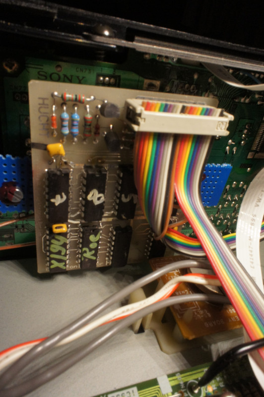

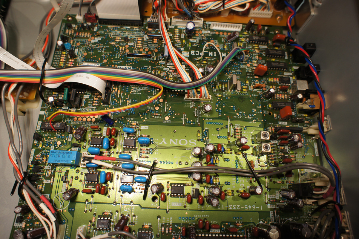

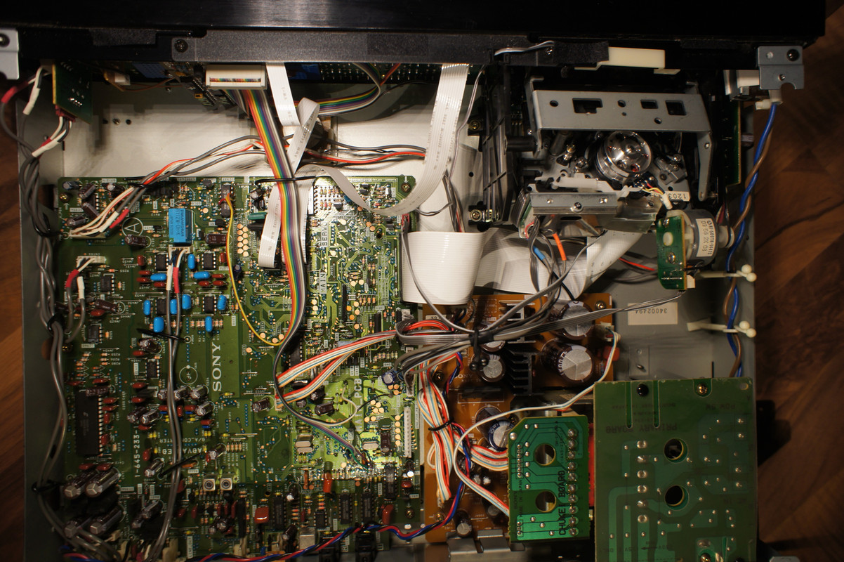

Hier nun noch ein paar Bilder vom Innenleben des modifizierten 59ers
Das LW ist fertig und er läuft wieder Wink3
Hinter dem Displayboard ist eine Zusatzplatine angebaut. Das Flachbandkabel der Zusatzplatine ist am Dispalyboard und am Mainboard angeschlossen. So wie es aussieht erfolgt die Spannungsversorgung vom Displayboard. Und die erforderlichen Signale zweier Taster werden dort ebenfalls abgegriffen. Die sind erforderlich, da sich über eine Tastenkombination die Samplingfrequenz umschalten lässt. Hält man die "Rec" und die unter der Klappe befindliche "Clear" Taste zwei sec gleichzeitig gedrückt, wechselt die Samplingfrequenz. Sehr schöne, praktische Lösung. Thumbsup
[Bild: DSC07841.jpg]
[Bild: DSC07843.jpg]
Alle ICs sind unkenntlich gemacht und nur mit einer Nummer beschrieben.
[Bild: DSC07845.jpg]
Uuuund, wer hat´s erfunden Lol1
[Bild: DSC07847.jpg]
Ein weiteres tolles Feature dieses Zusatzplatinchens:
NO  SCMS Thumbsup
Kopiergeschütztes Material nimmt er einfach mal eben so auf LOL
Welche Copy ID er dabei allerdings schreibt habe ich noch nicht überprüft.
Die Platine wurde wohl ursprünglich für den 57er entwickelt. Nicht auf den Bildern sichtbar steht rechts unten "DTC 57 update".

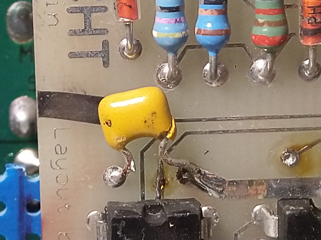

Lieber Axel, tolle Arbeit Thumbsup
Wenn du das hier mitlesen solltest.....hast du noch irgendwelche Unterlagen oder Bauteilelisten dafür? Der Kollege hier schwächelt etwas...
[Bild: IMG-20190402-232752.jpg]
Die Kiste bleibt auf jeden Fall hier. Sowas gibt es wohl nicht mehr alle Tage Wink3
Und der wurde auch tatsächlich im Gegensatz zu so manch anderem DAT auch benutzt, hat über 1000h runter.

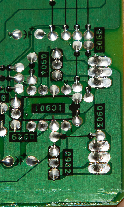

SONY DTC690: Wer findet den Fehler:
[Bild: DTC690-01.jpg]
Zudem hab ich hier ein seltsames Erlebnis. Hatte vor einigen Jahren einen 90er mit defektem Rübenamp in der Bucht erstanden. Beim Crosstausch des Laufwerkes (samt HeadAmp) mit dem obigen 690er ging der Fehler mit: Der Rübenamp war/ist mausetot. Ein anderer Kopfverstärker funzte in diesem Laufwerk.
Neulich bereitete ich den 90er für die Transplantation des neuen RübenAmps (von Athdrobien) vor und bemerkte, dass beide Geräte, sowohl der 90er als auf der 690er plötzlich einwandfrei funzten. Normal stehen sich DAT-Recorder kaputt. Aber, dass sich DATs "gesundstehen" ist mir noch nie passiert.
  • havox, gasmann
na, die 6 Lötstellen an der rechten Seite sehen aber nicht sehr vertrauenerweckend aus  Floet
(06.04.2019, 11:39)havox schrieb: na, die 6 Lötstellen an der rechten Seite sehen aber nicht sehr vertrauenerweckend aus  Floet
Bingo! Der Kandidat hat 99 Punkte!
