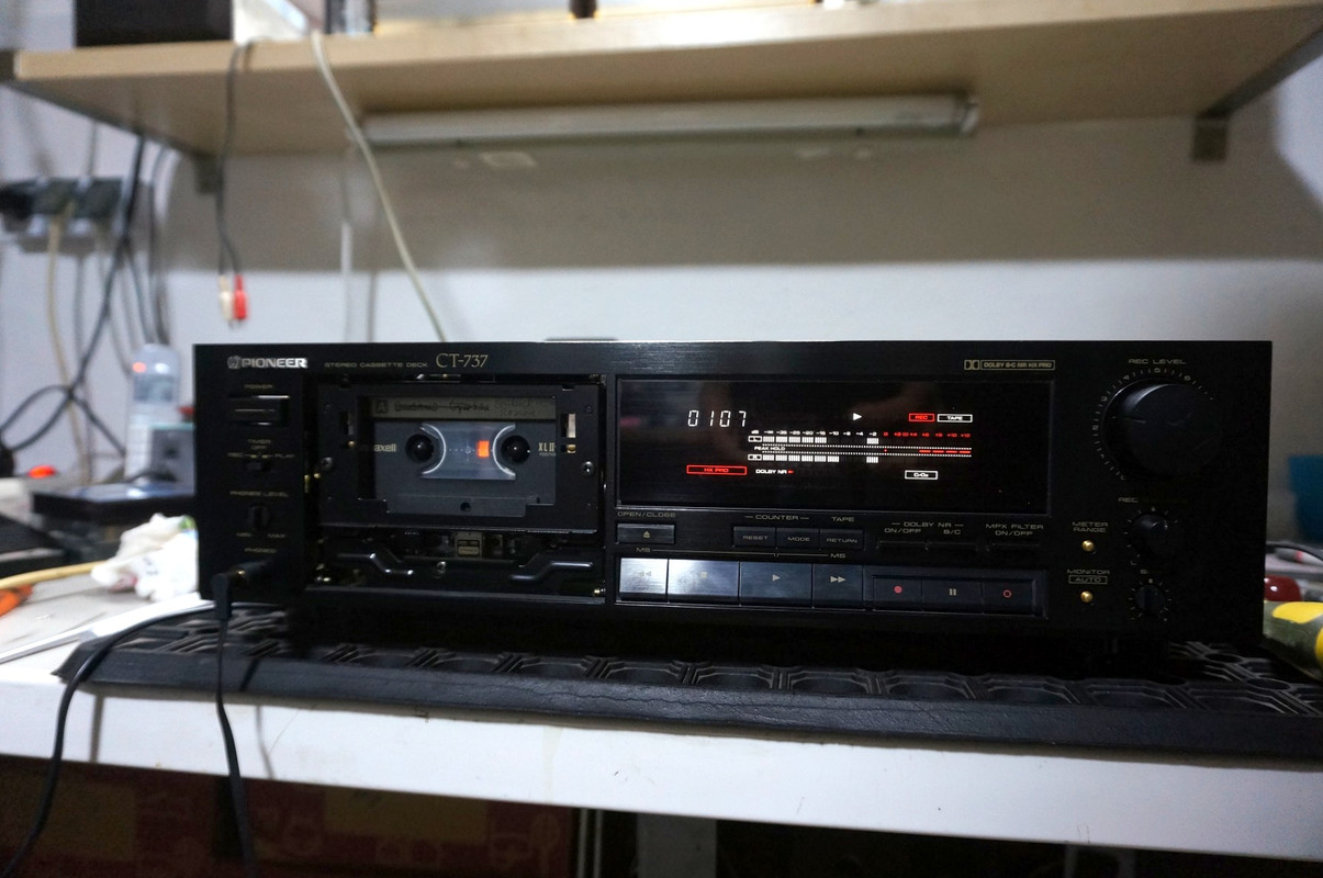

Mal eben fix mein Pioneer CT-737 auf den Tisch genommen. Kam die Tage zu mir.
Kassettenfachklappe schloß nur widerwillig. Die ist motorangetrieben....Vierkantriemen ausgeleiert. Also den Antriebsriemen erneuert. Bei der Gelegenheit das Laufwerk gereinigt und das Deck neu eingemessen.
Es ist nicht das TOTL Deck von Pioneer. Single Capstan Antrieb, 3 Motoren, Dolby B und C, HXPro. 3-Kopf-Deck mit Fein BIAS Tuning.
Aufnahmen sind top....gibt es nichts zu meckern.
Gruß André

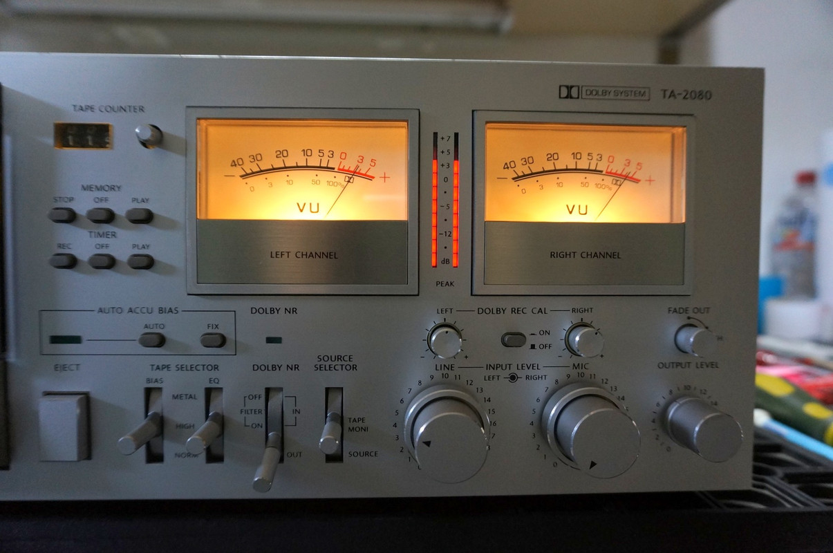

Onkyo TA-2080.
3-Kopf Deck mit Auto Bias und Dolby Pegel Calibration.
Riemen waren fratze....Idlergummis...naja.
Riemen erneuert...die Idlergummis und deren Rutschkupplung gereinigt. Geeignete Idlergummis konnte ich keine auftreiben. FF Spulen ist wieder top, REW Spulen tut sich auf den letzten Metern noch schwer.
Kopfschlitten war auch schwergängig von der Mechanik her.
Kaum ein Kabel ist gesteckt...grausam sowas.
Andruckrollen wurden nur gereinigt und Bandpfad justiert.
Einmessung auf Maxell.
Nachband:
Vorband:
Die interne Einmessung funktioniert auch sehr gut. Die Aufnahmen können sich hören lassen.
Gruß André
peakmeter stimm nicht André

(18.04.2019, 20:03)Der Karsten schrieb: peakmeter stimm nicht André
Muss ich noch mal ins SM schauen, aber ich meine, das sollte so passen.
Gruß André
Peak ist normalerweise höher als VU, wenn das so sein soll ist die Anzeige Blödsinn, denn 0db ist 0dB

Karsten...hast recht.
Mit Testtape wird bei 775mV die VUs auf +3dB justiert....das gilt laut SM auch für die Peakmeter. Muss ich noch mal bei gehen. Ist ja kein großes Ding.
Danke für den Hinweis.

sorum wird n Schu draus  Zappler sind immer träger als Peakmeter, deshalb stellt man die bei vielen Decks auf +3 oder so.

Ich hatte die Peakmeter leider völlig ausser acht gelassen...keine Ahnung warum. Tapedecks gehen zur Zeit wie am Fließband über meinem Tisch.

Peakmeter an Onkyo TA-2080 nach SM justiert.
So schaut es im Playbetrieb mit Eigenaufnahmen aus.
