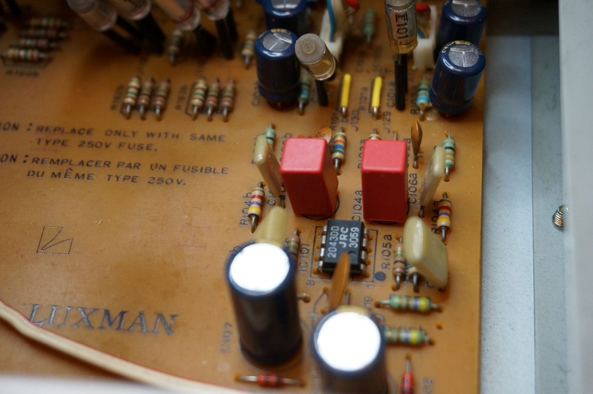

nachdem ich nunmehr einige weitere Messungen, oder meinethalben auch Messversuche, gemacht habe, ergibt sich nach Vergleich mit der RIAA-Kurve eine halbwegs vernünftige Entzerrung mit zu geringer Anhebung der unteren Frequenzen und zu geringer Abschwächung der oberen Frequenzen. Hierbei jeweils ca 2db. Es war also an der Zeit das Gerät zu öffnen und einmal nach den Änderungen zu schauen.
[Bild: Phono-Verst-rker-Luxman-L-230.jpg]
Da ich nicht davon ausgehe, dass Alpine mit Panasonic FC- oder Wima Kondensatoren gefertigt hat, ist das komplett renoviert.

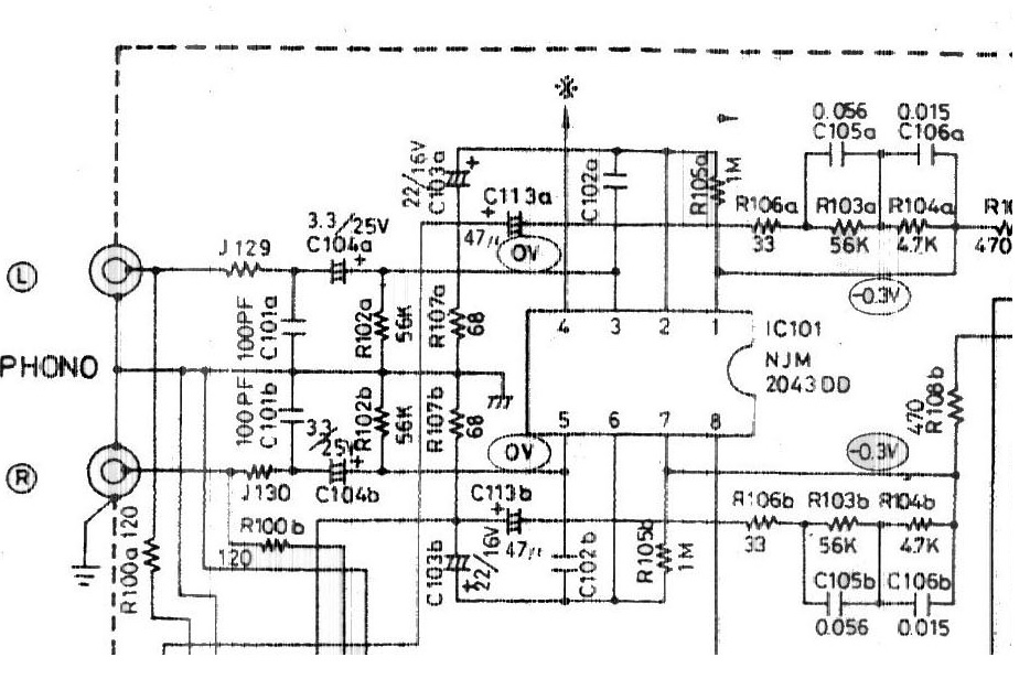

Hierzu der Ausschnitt aus dem SM:
[Bild: SM-PHONO.jpg]
Bis auf die 4,4 uF scheint das ja alles in bester Ordnung zu sein. Also habe ich zunächst mal die Folien durch Elkos mit 3,3 uF getauscht.

#37
Du schreibst in Rätseln....Bau DEN SCHEISS wieder so zurück wie er war, und gut ist´s
Im Plan stehen die Werte bis auf C102 doch drin, und er wurde nicht gewechselt.
Zitat:Bis auf die 4,4 uF scheint das ja alles in bester Ordnung zu sein. Also habe ich zunächst mal die Folien durch Elkos mit 3,3 uF getauscht.
In der Zeit hättest du besser ein Erdbeereis gegessen. Wäre sinnvoller gewesen.
OK, du hast furchtbare Langeweile....ist nicht zu überlesen. Thumbsup

(22.06.2019, 14:20)Schrotti schrieb: C104 a/b: 4,4 uF
C103a/b:   22 uF
C113 a/b:  47 uF
noch eine Anmerkung dazu:
Saemtliche dieser Kondensatoren sind Elkos. Und wegen ihrer (relativ) grossen Toleranzen werden die nie da eingesetzt, wo es auf ihren Wert genau ankommt. In der Regel ist ihr Wert nur mehr oder weniger groesser als unbedingt notwendig.
Das gilt auch fuer diese Schaltung, am Frequenzgang "biegen" diese Kondensatoren nur, wenn sie erheblich vom Sollwert (nach unten) abweichen. Dann muss man aber von deren Defekt ausgehen.
Uebrigens, der 4,4µ Kondensator hat nur 3,3µ ;-)
Die Ecke, wo es darauf ankommt, ist im wesentlichen R103/104 und C105/106.
#47
(23.06.2019, 20:56)hf500 schrieb: Die Ecke, wo es darauf ankommt, ist im wesentlichen R103/104 und C105/106.
So ist es. Typ "A" nach Lipshitz (S. P. Lipshitz, „On RIAA Equalization Networks,“ J. audio eng. soc, vol. 27, iss. 6, p. 458–481, 1979). gelegentlich werden aber Elkos in der Gegenkopplung benutzt um ein Rumpelfilter zu erzielen.
73, Rainer
