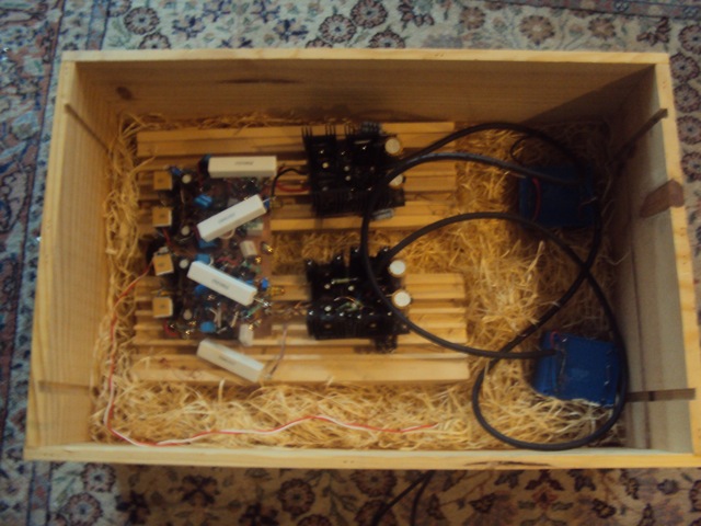

Der Thread hat >1000 Seiten Thumbsup , denn die DIY Gemeinde LIEBT die Kommunikation Wink3
Was mir beim flüchtigen Durchklicken auffiel , waren diverse furchtbare Aufbauten und die Erkenntnis, dass man -wie in der DIY Welt üblich- mit einem Rechteckgenerator und einem Oszilloskop gut 97% aller Messungen abdecken kann. "very fast ....very fast....fast...fast....." Als wären wir auf der Rennbahn.
https://www.diyaudio.com/forums/attachme...e-mono-jpg
  • timundstruppi
(20.07.2019, 14:25)scope schrieb: diverse furchtbare Aufbauten
Der patentierte Gerhardt´sche Drahtigel.
Für ein work in process baut kein Mensch
ein Gehäuse.
Später, wenn daraus die "Paradise" ensteht
wird es greifbarer.

Ja, ich bin kein Elektriker und auch kein Akustiker und was man sonst noch alles sein könnte. Aber ich bin handwerklich geschickt. Einen Symasym oder ähnliches zusammen zu löten ist kein Problem. Einen Class D Verstärker nach Anleitung aufzubauen wahrscheinlich schon. Das sind ja viele BGAs und da fehlt mir die Übung. Ich habe zwar schon erfolgreich GPUs und Speicherchips getauscht aber das war weit außerhalb meine Komfortzone. Ein fertiges Modul zu kaufen wäre auch eine Option, wenn es bezahlbar und so gut wäre, das es mir im Hörtest nicht auffällt.
Bezogen habe ich mich auf den von dir gezeigten Onkyo.
Nichts lässt mich davon ausgehen, dass MEIN aufgebautes Exemplar überhaupt annähernd an die Eigenschaften heranreicht, die mit der Schaltung erreichbar sind!
Wie kommst du darauf? Aber falls du Tipps hast um das beste aus der Schatung zu holen, nur her damit.
