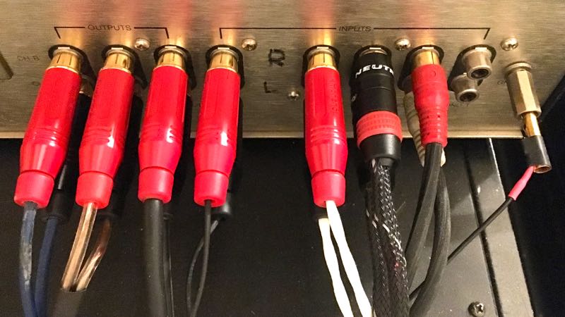

So kann das dann aussehen:
https://old-fidelity-forum.de/thread-105...pid1195759
Nicht schlecht für gute 11 Euro für ein 1m-Stereo-Kabel, oder? Wink3
