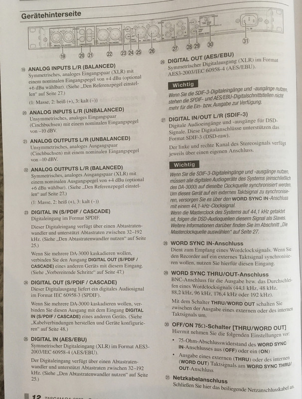

Besser und weniger störanfällig stelle ich mir nun vor, Laptop und Tascam digital zu verbinden.
der Laptop hierfür ist ein Dell 5570. Der hat an Ausgängen ja nur HDMI und USB. Und über die Dockingstation noch Displayport
Der Tascam hat ja mal richtig viele Anschlüsse digital und analog und auch eingebaute DA und AD Wandler. Hier mal die Ansicht aus dem Manual :
[Bild: C952-C0-DF-F370-4-FB7-9-D05-BA046158809-E.jpg]
Die Frage ist nun :
Wie schliesse ich den Laptop nun am besten an das Tascam an.
Störungsfrei und möglichst hifidel :-)
Mit Nr.23. Störgeräusche sind trotzdem wahrscheinlich, weil keine galvanische Trennung vorliegt.
  • Svennibenni
toslink wäre besser ..
die 23 ist ja spdif aber so einen Ausgang hab ich doch gar nicht am Laptop.
muss man da einen hdmi splitter kaufen oder wie ?
Musst du halt einen billigen USB-Adapter nehmen.
Die Frage ist :
Ist das klanglich oder sonstwie dem status quo überlegen ?
Das war ja das Ziel ..
Es entfällt eine Wandlung. Klanglich bringen gute Lautsprecher das meiste.

(29.02.2020, 13:38)andisharp schrieb: Mit Nr.23. Störgeräusche sind trotzdem wahrscheinlich, weil keine galvanische Trennung vorliegt.
billiger USB Adapter wurde noch geannt
beides macht auf mich nicht den Eindruck einer Verbesserung.

schau Dir einfach mal die Ausgänge auf der Rückseite an, siehst Du da was analoges?
muss los, der Roller schreit.
Jetzt wo Du es sagst...
nur die 160 finde ich für so ne Box ne Menge Schotter.
Wird mir die Box denn irgendeinen - vielleicht nur theoretischen - Vorteil bringen ?
Du sparst Dir die zweite A/D Wandlung im Vergleich zum jetzigen Stand (das wolltest Du doch?) und hast noch mehr digitale Ausgängen , wo Du ggf. noch weitere Geräte anschließen kannst - Zweitanlage?

(29.02.2020, 15:24)Apache schrieb: Du sparst Dir die zweite A/D Wandlung im Vergleich zum jetzigen Stand (das wolltest Du doch?) und hast noch mehr digitale Ausgängen , wo Du ggf. noch weitere Geräte anschließen kannst - Zweitanlage?
Wenn ich die Box kaufe, würde sich der Anschluss ja über AES anbieten oder ?
