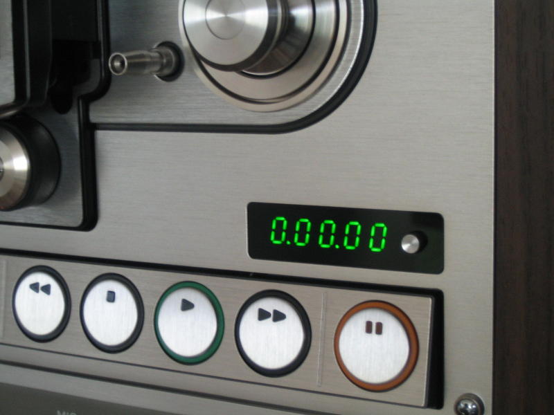

Ich habe mir vor über einem Jahr die komplette Steuerung von den beiden Herren die das im BM Forum gemacht hatten gekauft, allerdings war es auch schon schwierig denn sie haben keine Platinen mehr und grade noch einen Satz für mich zusammenstellen können.
so haben Sie das realisiert und das ist kein Echtzeit ZW

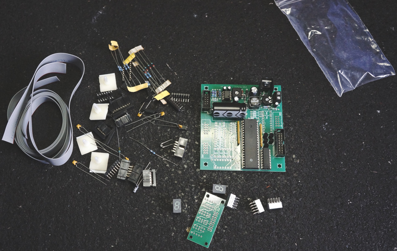

Das ist die Platine mit den BT die noch aufgebaut werden müßen, zusätzlich müßten noch weitere Platinen angefertigt werden

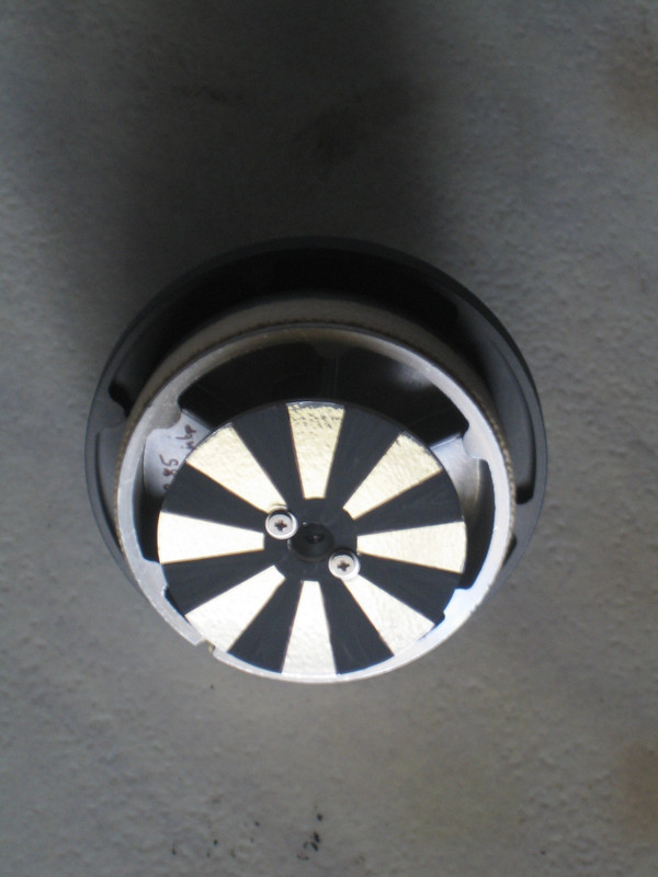

für die Fototransitoren die, die Signale abnehmen
[Bild: IMG-0049.jpg]
Die Signale werden vom Rotor abgenommen der so unterteilt wird, die schwarzen Flächen müßen so sein das eine Reflexion nicht vorkommen kann sonst geht es nicht.
