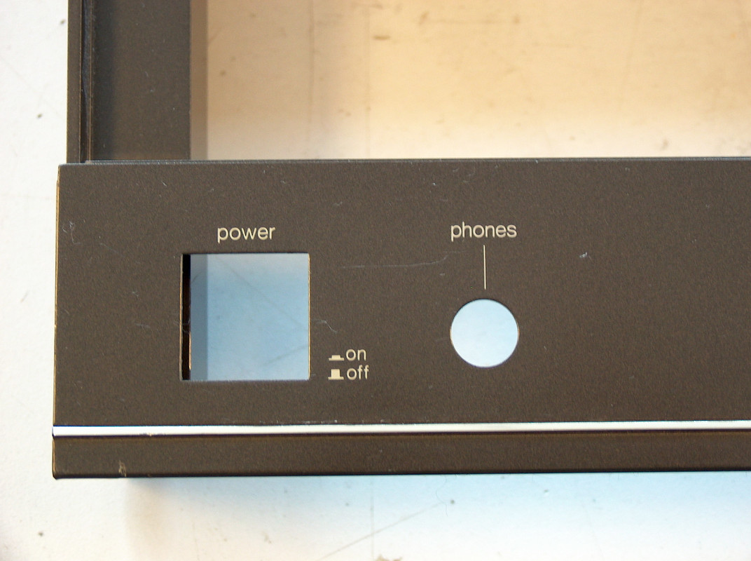

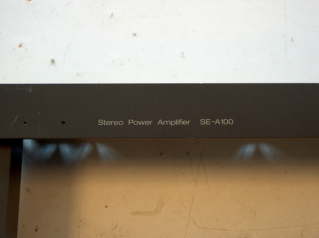

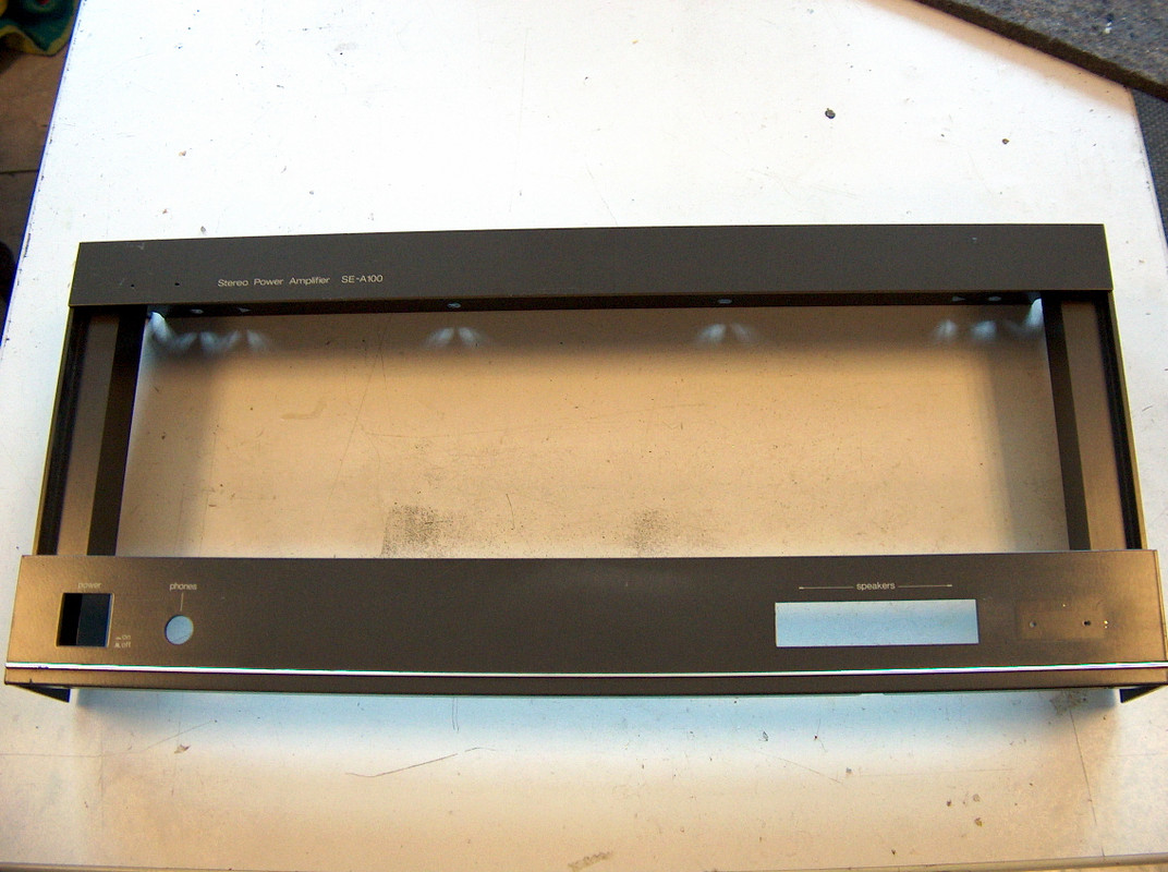

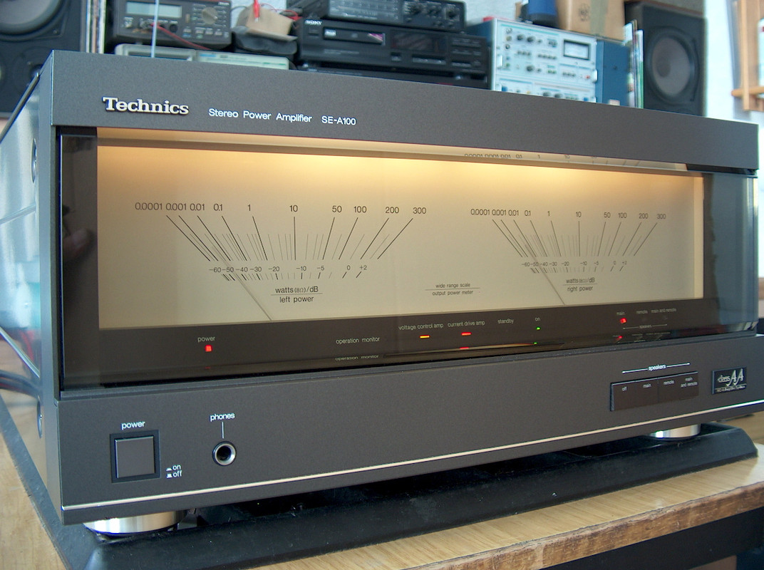

Also wir haben so etwas schon mal gemacht, bzw. machen lassen. Diese Technics Endstufe sollte perfekt sein, nach den Wünschen des Erwerbers, hatte jedoch einige Kratzer und Schäden an der Front.
[Bild: Technics-SE-A100-04-72124-Pliezhausen.jpg]
[Bild: Technics-SE-A100-05-72124-Pliezhausen.jpg]
[Bild: Technics-SE-A100-06-72124-Pliezhausen.jpg]
Hier wurde die Beschriftung fotografiert und mit Photoshop bearbeitet, anschließend wurde die Front von einem Fachbetrieb abgeschliffen und anschließend in der Originalfarbe neu eloxiert. Dann wurde bei dem Druckereibetrieb, der vorher die Frontplatte fotografiert hatte, die Beschriftung neu aufgedruckt. Wir haben die Schilder wieder montiert und die Frontplatte wieder am Gerät montiert. Sah dann aus wie neu:
[Bild: Technics-SE-A100-07-72124-Pliezhausen.jpg]
So eine Aktion kostet aber fast 1000 Euro - geht also nur bei absoluten Liebhaberstücken.

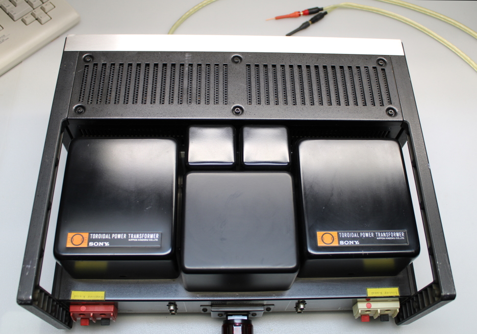

Nachdem ich noch an einem B&W Zeppelin löten musste, habe ich vorhin die N-7 fertig gestellt. Auf Anhieb alles gut gelaufen.
Die Lieferung der Transistoren aus England hat ein paar Tage gedauert. Die Teile habe ich geprüft und für echt und "alt" befunden.
[Bild: toschi.jpg]
Den Rest montiert und nochmal abgeglichen. Ohne die Schaltung zu verändern, kann man gerade eben den "mindest-bias" einstellen. Trimmer auf Anschlag. Das im SM empfohlene Fenster (also der Spielraum) ist geradezu riesig Wink3  Ausser mehr Wärme wäre da aber nicht mehr viel passiert. Möglicherweise ist das in der "B" Variante geändert worden (?)....Wie auch immer, eigentlich egal.

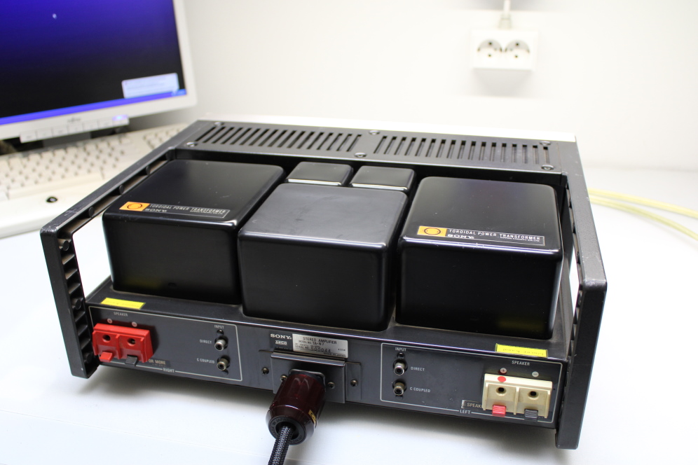

Das Gehäuse zusammengeschraubt und auf den Meßplatz gebracht.
[Bild: 2.jpg]
Echte Händler würden bei der Zustandsbeschreibung von einer "schönen Patina" schreiben Wink3 Wäre die angeditschte rechte Ecke nicht da, wäre es allgemein sogar "noch gut".

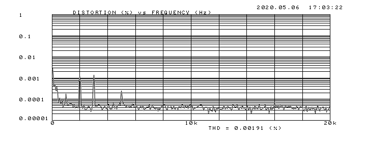

FFT rechts 1W, 1KHz, 8R
[Bild: plot0058.gif]
Und links
Alles im Rahmen...OK

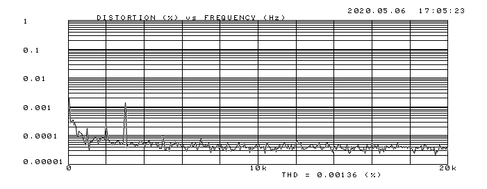

Netzstörungen am Ausgang, L&R ,  At 1W in 8R (1KHz)
[Bild: n1.jpg]

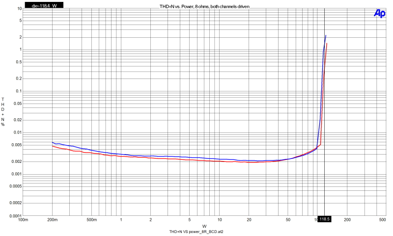

THD&N (22KHz) vs. Output Power ,  8R , beide Kanäle zeitgleich.  Alles ganz wunderbar Wink3
Stromaufnahme knapp 500 W im Maximum

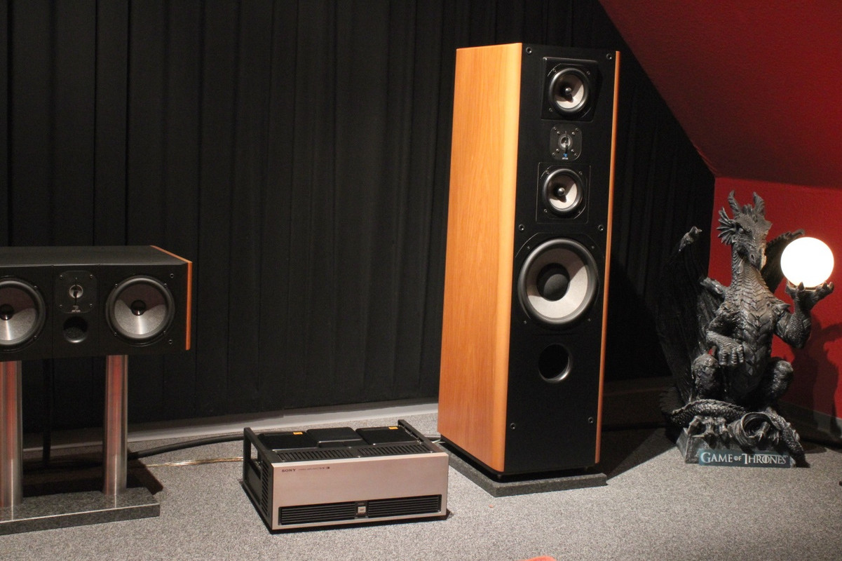

Habe sie dann noch in den Hörraum geschleppt, aber das wird heute nichts mehr...Keine Lust. Zu spät, zu müde.
Wenn man sie im schummrigen Licht betrachtet, ist alles gut Wink3
