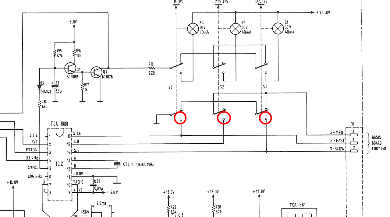

Frage zur A 700
Pin A1 für 9,5cm/s
Pin A2 für 19cm/s
Pin A3 für 38cm/s
Die Eingänge erwarten ein LOW zum Auslösen (also eine Verbindung des Eingangs zu GND).
Die Eingänge sind TTL-kompatibel, bitte unbedingt den richtigen Pegel beachten oder einen Optokoppler benutzen (in der Revox A700 geht das direkt)!!!
Wo muss ich auf dem Capstanboard abgreifen, an J1 Pin 1 bis 3 und was muss ich noch beachten?
Gruß Detlef

(24.05.2020, 17:13)dettel schrieb: Wo muss ich auf dem Capstanboard abgreifen, an J1 Pin 1 bis 3 und was muss ich noch beachten?
Dazu kann gogosch sicher etwas sagen, da er vermutlich gerade daran herumtüftelt.

Bei mir läuft b6 bisher einwandfrei. Morgen werde ich versuchen die verschiedenen Gescchwindigkeiten der A700 auf der Anzeige zu aktivieren.
 stefan1892 Für die korrekte Echtzeitanzeige bedarf es 3er Parameter: Umfang der Bandrolle, Anzahl der reflektierenden (hellen) Segmente und natürlich die korrekte Bandgeschwindigkeit.
Die Eingänge der 3 Sensoren sind mit den rot markierten Punkten zu verbinden.
![[Bild: Screenshot-2020-05-24-20-15-31.png]](https://i.postimg.cc/YSvT5D21/Screenshot-2020-05-24-20-15-31.png)
Es sind dies die Eingänge am TDA1000 Pin 14 bis 16. Diese Modifikation sollte nur von wirklich erfahrenen Bastlern vorgenommen werden um den TDA1000 nicht zu schrotten.
Pin A1 für 9,5cm/s
Pin A2 für 19cm/s
Pin A3 für 38cm/s
• dettel, havox
