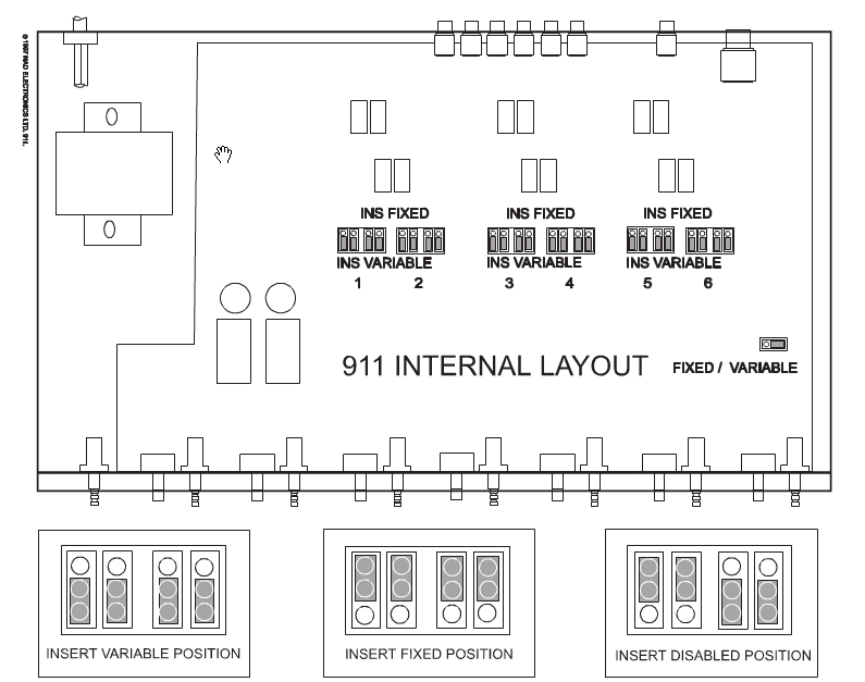

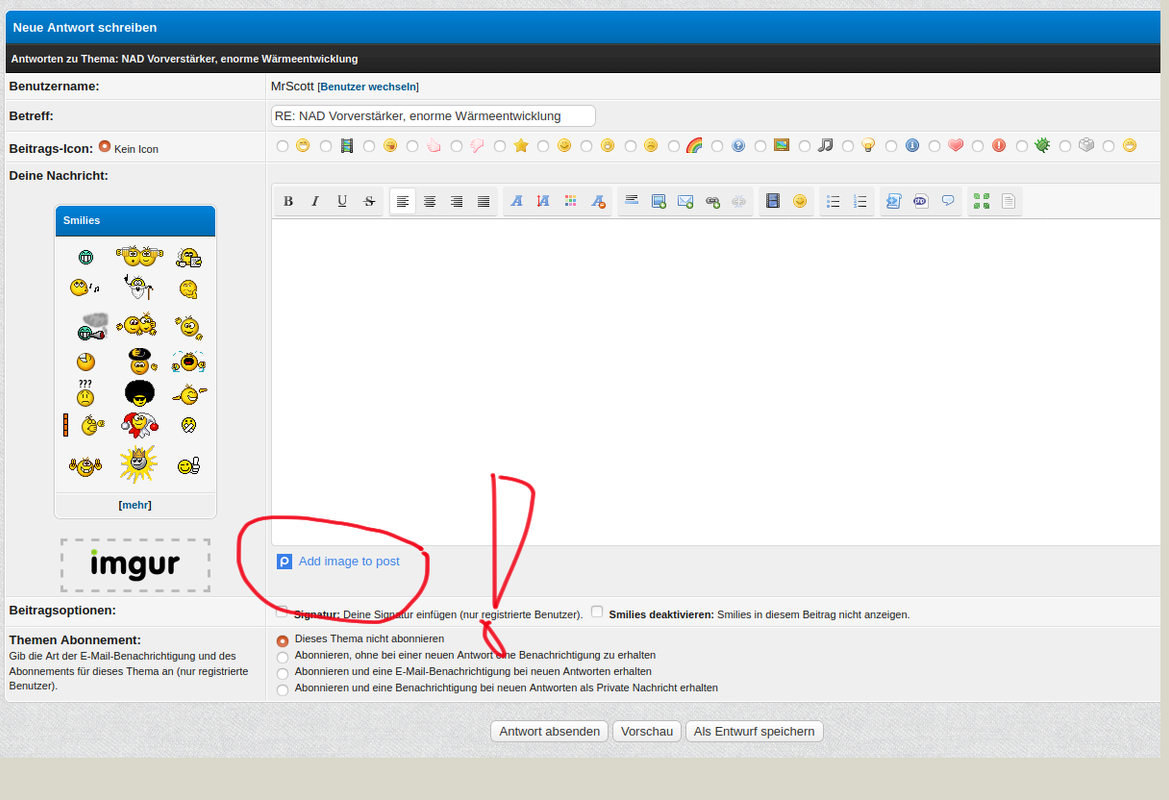

ich hab schonmal etwas zum Innenaufbau gefunden, kann das Bild aber nicht einfügen.
Gibt es ne bestimmte Vorgehensweise, um aus meinen Ordnern Bilder einzufügen?
Gruß Matze

Hatte beim ersten Mal auch lange gesucht...

Moin MrScott,
jupp, da geht was. Besten Dank dafür.
Es ist zwar nur das Aufbauschema, aber man sieht wo Trafo und Gleichrichtung sitzen.
Werde heute nochmal im Bereich des Tafos die Gehäusetemperatur messen, bis da komme
ich ohne großartiges Auseinanderrupfen mit dem Fühler hin.
(unten links ist der Einschalter)
Gruß Matze

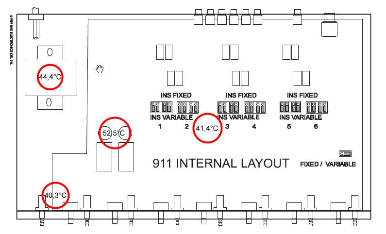

Moin zusammen,
das Gerät war jetzt ~90 Minuten eingeschltet bei einer Umgebungstemp von 24,5°C.
Ich habe die Gehäuseoberseite an drei Punkten gemessen, siehe Bild.
Die Hitze scheint der Trafo zu erzeugen.
Das Gehäuse hat auch keinerlei Lüftungsöffnungen, also kann man da prima seinen
Kaffee heißstellen, passen 12 Stück drauf  .
Ist aber eher was für die Winterzeit.
Seltsam, aber mir war das bisher noch nicht so stark aufgefallen als jetzt, wo es eh so
warm draußen wie auch in der Wohnung ist.
Gruß Matze

das Messgerät ist ja eins mit K-Typ Thermoelement, das ist schon ok; man muss aber auf guten Kontakt des Meßfühlers zum Meßobjekt achten.
Ich würde mal vermuten, dass der Netztrafo ungünstig ausgelegt ist; entweder ist der Kern schon an der Sättigungsgenze bzw. der ist nur für Betrieb mit 60Hz dimensioniert.
Stromaufnahme primär mit Stromzange messen oder alternativer Test Trafo sekundär von der Elektronik abklemmen und die Erwärmung des leerlaufenden Trafos messen (min 1h eingeschaltet, geschlossenes Gehäuse); falls Leistungsmesser vorhanden Stromaufnahme des abgeklemmten und angeschlossenen Trafos messen. Das Gehäuse hat ja keine Lüftungsschlitze, da machen dann ein paar Watt schon mächtig Temperaturerhöhung.

... oder das Teil steht im Regal, auf einem anderen Gerät oder was auch immer.
Frei aufstellen, neuer Testlauf, mal Stromaufnahme messen, ... Oder: Einfach benutzen, wenn kaputt reparieren oder wegschmeissen.

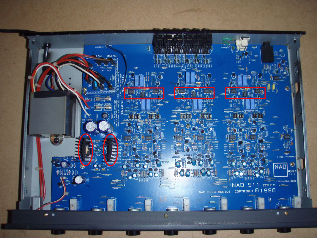

hoffendlich nerve ich nicht, aber ich hab eine noch heißere Stelle auf dem Deckel entdeckt.
Daraufhin gab es kein Halten mehr, also aus der Kombi operiert und geöffnet.
Thermometer genommen und einzelne Bauteile gemessen.
![[Bild: NAD-911-Teiletemp.jpg]](https://i.postimg.cc/fT7vbSY2/NAD-911-Teiletemp.jpg)
Der Trafo bringt's auf 50,3°C
Die gekühlten Transistoren (Oval) 79,6°C
Die drei ICs (jeweils im Rechteck) rechts 43°C, Mitte 46,5°C, links 48,5°C
Die beiden kleinen Elkos zwischen den Transistoren tun mir echt leid unddie beiden
Dicken oberhalb der Kühlkörper kommen auf >50°C
Mir erscheint das für den Anschlußwert von 230V 50Hz 0,2Aetwas übertrieben.
Steckt da wohlmöglich ein Wurm drin, oder wieso wird die Stromversorgung so heiß?
Besten Dank für alle Ideen
Gruß Matze

insbesondere die Spannungsregler sind jetzt temperaturmäßig nicht auf maximale Lebensdauer ausgelgt, aber noch vertretbar; die Erwärmung der OPVs ist ok, der Trafo wohl kostenoptimiert
Zitat:NAD == Nicht Ausreichend Dimensioniert?
an der o.g. These ist wohl was dran...
Aus rein experimentellen Gründen kannst Du ja die beiden Sicherungen mal rausnehmen und prüfen wie stark sich der Trafo im Leerlauf erwärmt; ist die Erwärmung dann schon nennenswert, so wird ersichtlich, dass hier eben sehr gespart wurde.
Viele Grüsse
Uli
