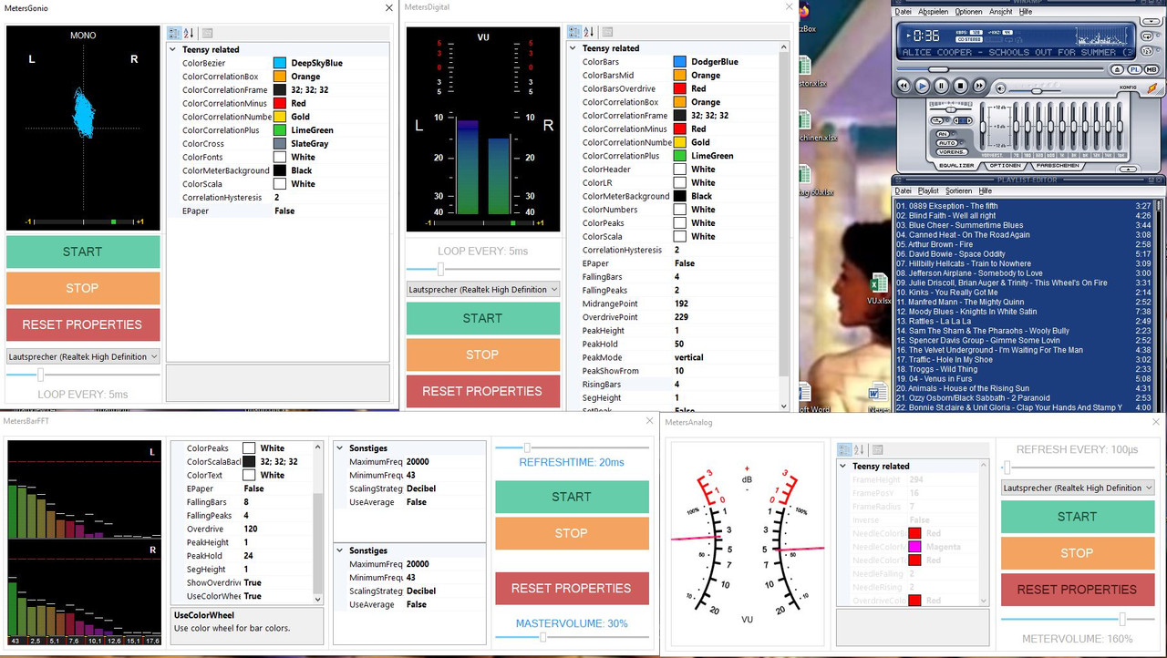

Eben noch 'nen Versuch am PC gemacht bevor ich ihn runterfahre.
Da geht das Gonio gar nicht und der Korr.-Messer beim Digitalmeter nicht
[Bild: Wlkc33k.png]
Der Unterschied zum NB ist hier die externe Soundkarte

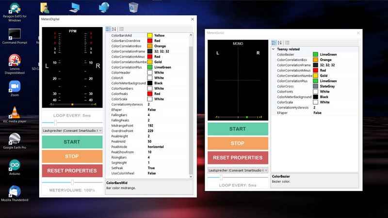

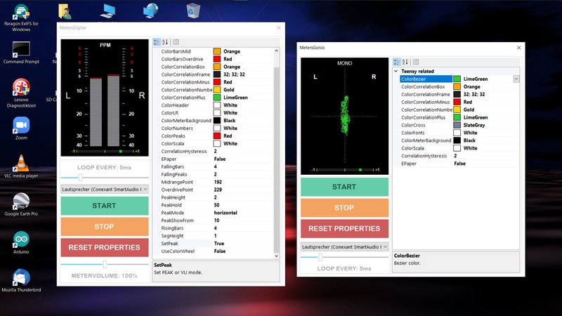

Hallo Bruno und an alle anderen Freaks hier,
Ich habe die letzten Versionen von MeterDigital und MeterGonio getestet.
Bruno... Hut ab! Du bist ein genialer Programmierer.
MeterDigital funktioniert absolut perfekt. Der Jitter ist weg durch die Hystereseeinstellung.
Musik: Ike & Tina Turner... Nutbush City Limits
Beim Goniometer geht der Zeiger ohne Signal nicht auf '0'. Beim MeterDigital funktioniert es richtig (s. Screenshots).
Ich mache morgen noch diverse Tests mit einem Signalgenerator. Ist jetzt zu spät.
Gute Nacht zusammen
Jürgen
[Bild: Meters-Display-Aktuell.jpg]
[Bild: Meters-Display-No-Signal.jpg]

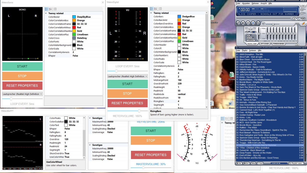

  • bornemju
Bei Musik an
[Bild: Meter1.jpg]
Bei Musik stop
[Bild: Meter2.jpg]
Bei Musik an und Anwendungen stop
[Bild: Meter3.jpg]
[Bild: System.jpg]
[Bild: Audio.jpg]
Gruß Detlef

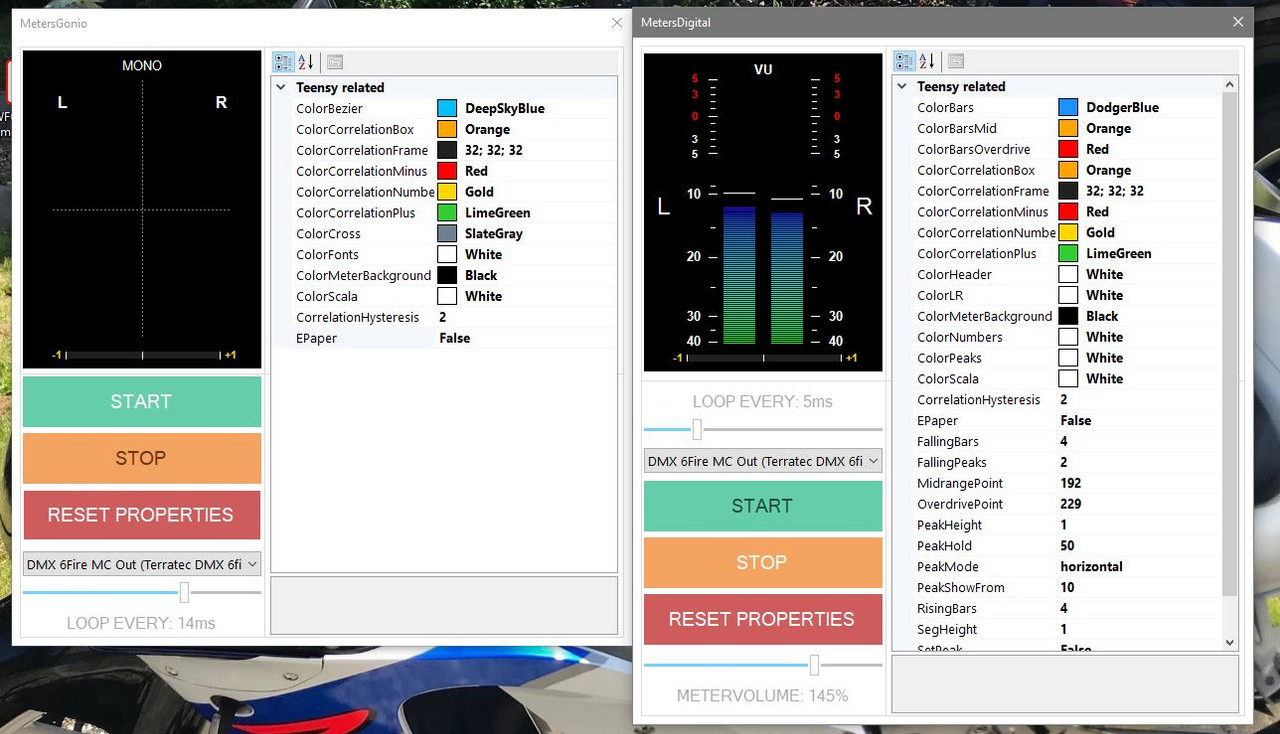

Wieder zuhause am heimischen PC.
[Bild: Unbenannt-1.jpg]
MeterGonio und Korrelation geht bei mir auch nicht.
Benutze allerdings eine externe Soundkarte (DMX6Fire usb). Die interne Soundkarte ist deaktiviert. Ich habe auch verschiedene Soundquellen getestet.
Vermutlich bin ich mal wieder ein "Sonderfall".  Lol1
[Bild: Unbenannt-3.jpg]
[Bild: Unbenannt-4.jpg]
Gruß André
[-] 2 Mitglieder sagen Danke an hyberman für diesen Beitrag:
  • , bornemju
(03.09.2020, 14:55)hyberman schrieb: Benutze allerdings eine externe Soundkarte (DMX6Fire usb).
Dank André Thumbsup .
Dann werden wohl externe Soundkarten nicht gehen mit den Windows Libraries.

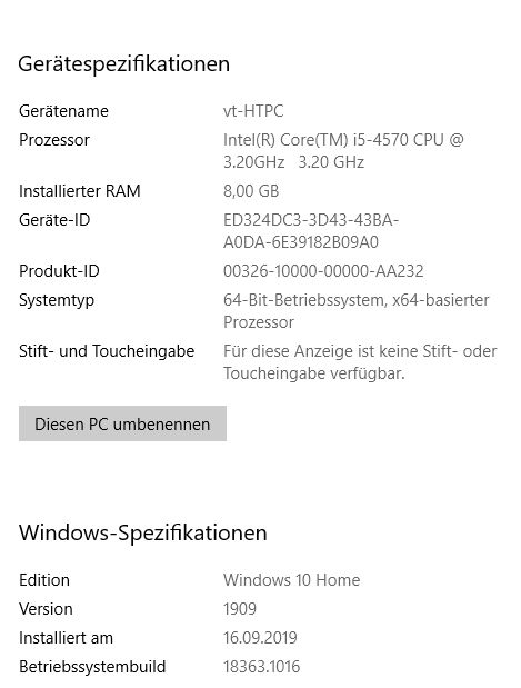

Bei meinem Desktop geht es auch mit der internen Soundkarte nicht Flenne
[Bild: gonio-htpc.jpg]
Und bei Dir läuft doch auch der Realtek Treiber und da geht's? Merkwürdig.
[Bild: htpc.jpg]
[Bild: ger-teeigenschaften.jpg]
(04.09.2020, 15:23)havox schrieb: Und bei Dir läuft doch auch der Realtek Treiber und da geht's? Merkwürdig.
Ich habe da noch eine ganz blöde Vermutung.
Mein Programm ist ja mit .NET 4.7.2 Compiliert (sollte jeder Windows 10 PC haben).
NAudio, also die Audio-Library, ist allerdings vom Hersteller aus mit .NET 3.5 compiliert und ich bekomme sein Projekt auch nicht unter 4.7.2 compiliert).
.NET 3.5 ist aber kein fester Bestandteil von Windows 10.
Normalerweise sollten die neueren Bibliotheken ja abwärts kompatibel sein, aber wer weiß?
Da ich aber schon seit Ewigkeiten bei Windows 10 .NET 3.5 installiere (brauche ich teilweise für ältere Projekte), fällt es mir gar nicht auf, wen es fehlt.
Installiere doch mal testweise .NET 3.5 nach, vielleicht hilfts?
