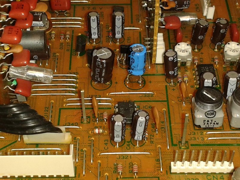

Beide Dolby-Platinen gezogen und jeweils die 6 Elkos durchgemessen:
![[Bild: 20200903-151030.jpg]](https://i.postimg.cc/Hnc0XNcr/20200903-151030.jpg)
Hier ist sehr gerne auch mal der Elko C34 platt. Hier war alles ok.

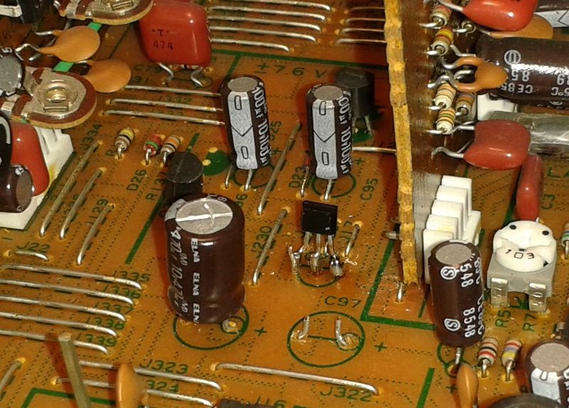

Dann die +- 7,5 V Stromversorgung besucht.
Hier war die Ursache der Elko C97, der war kurzgeschlossen und hatte saubere 0 Ohm.
Hier ist er schon entfernt:
Der darüber befindliche Transistor Q29 wurde - vermutlch - durch den Kurzschluss des Elkos gekillt.
Ist ein 2SC1740.
Hier habe ich bereits Ersatz angelötet:
Nun waren die + 7,5 V wieder da und es konnte ein neuer Elko 470 µF 10 V angelötet werden:
Hier die beiden defekten Bauteile:

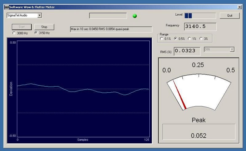

Da das Gerät nun grundsätzlich funktionierte wurde vorab ein Test der Gleichlaufschwankungen gemacht.
Ergebnis:

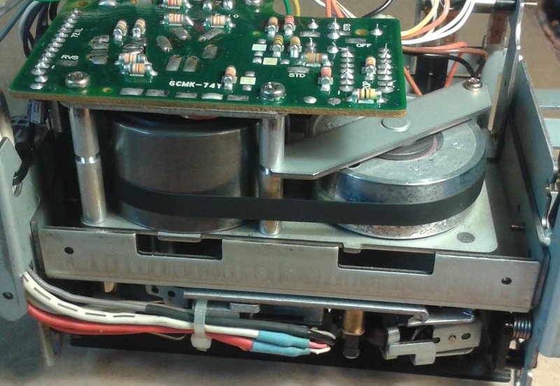

Das das Laufwerk einen Service bekommen sollte, wurde es ausgebaut.
Hier ist bereits die Cassettenbasis/Auflage entfernt:
![[Bild: 20200904-102736.jpg]](https://i.postimg.cc/yxGDf9tn/20200904-102736.jpg)
Wie zu erkennen, ist der Riemen für die Bremse/BackTension fratze.
Natürlich haben sich die klebrigen Reste um den Bandwickel und die Kupplung verteilt.
Also Bandwickel, Sperrhaken und Kupplung demontiert:
Vor Montage der Bandwickel gab es ein Tröpfchen Öl an die Achsen.
Hier ist alles wieder mit neuem Riemen montiert:
Rückseite des Laufwerks.
Hier kann man die Laufspuren des Capstanriemen sehen:

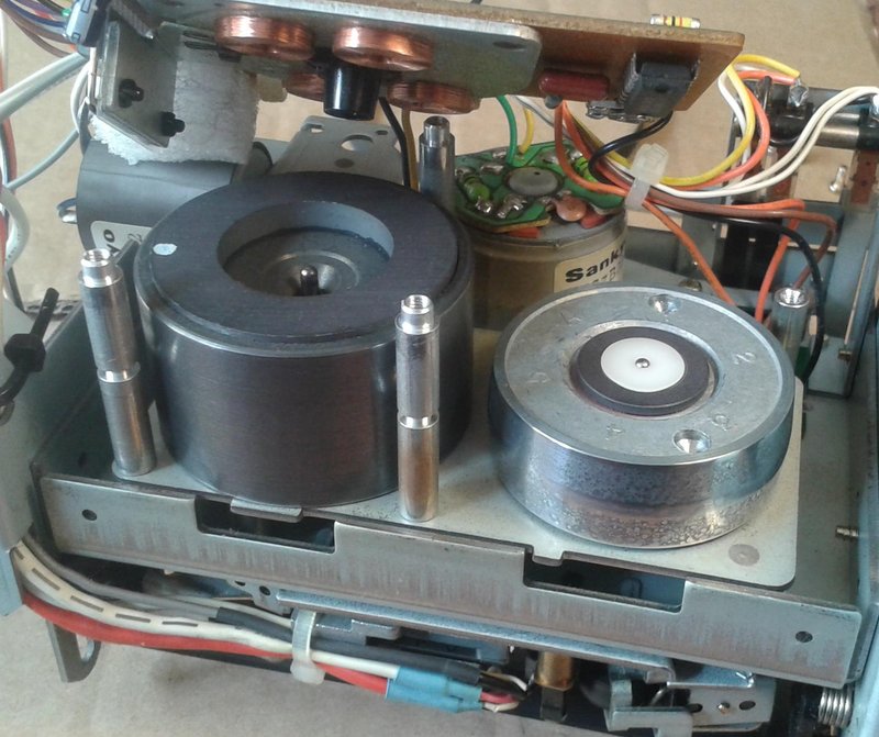

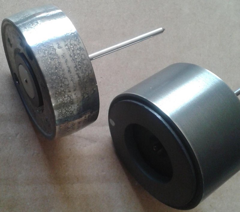

Auch kann man erkennen, dass es an der rechten Schwungmasse Pickel gibt.
Hier ist es gut zu sehen:
![[Bild: 20200904-131347.jpg]](https://i.postimg.cc/x1f4nz4t/20200904-131347.jpg)
Ist leider bei diesen Laufwerken nach mehr als 30 Jahren eher der Normalfall.

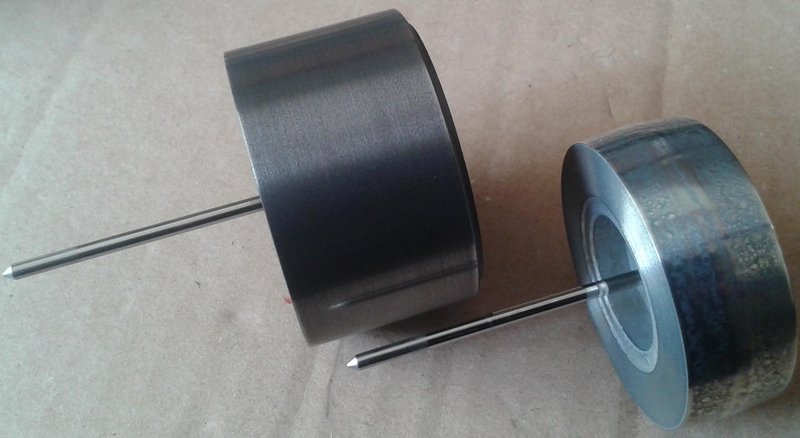

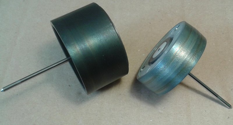

Nach dem Ausbau werden beide Capstanwellen jeweils in die Bohrmaschine gespannt und die Schwungmassen mit Wasserschleifpapier geglättet.
Ist nicht die perfekte Methode, funktioniert aber.
Ergebnis:
Die Antriebsschwungmasse sieht optisch gut aus, die Schleppschwungmasse nicht so toll.
Es ist nun aber wieder - fühlbar - eine glatte Oberfläche.
Die Capstanlager wurden mit Gleitlageröl nachgeölt und die Schwungmassen wieder montiert:
Neuen Riemen aufgelegt und Widerlager gefettet:
Andruckrollen und Köpfe wurden gereinigt:

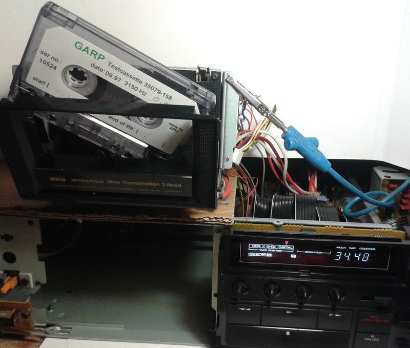

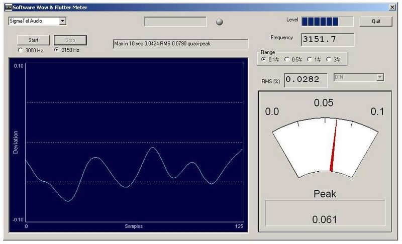

TapeSpeed wurde eingestellt und nochmals Gleichlauf getestet:
Ergebnis:
Viel Aufwand für nur wenig Verbesserung. Aber ich bin ja schon zufrieden, wenn es durch mein unqualifiziertes Basteln nicht schlechter wird.

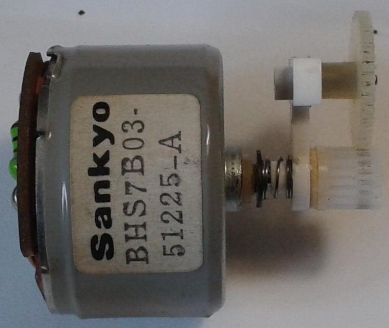

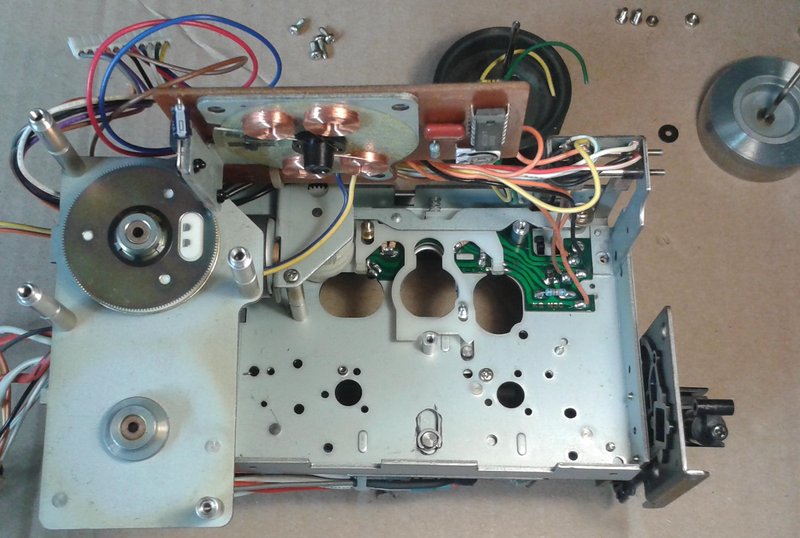

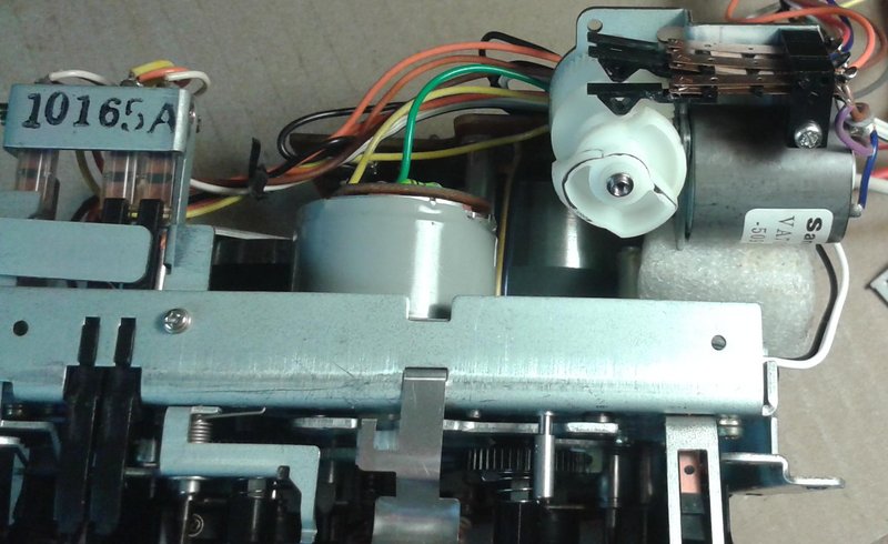

Gestern habe ich den Wickelmotor ausgebaut.
Da der Ausbau bei diesem Laufwerk recht aufwändig ist, hier nur ein paar Bilder.
Bandwickel, Schwungmassen, Riemen und Capstanbasis ausgebaut.
Bandwickelbasis mit Wickelmotor ausgebaut:
So sieht es unter der Bandwickelbasis aus:
![[Bild: 20200917-135140.jpg]](https://i.postimg.cc/1tkVfgdm/20200917-135140.jpg)

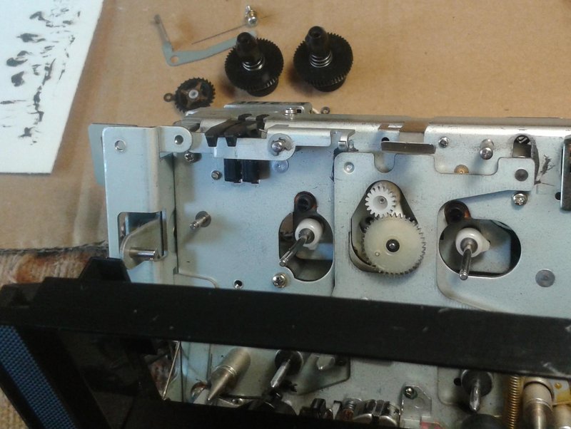

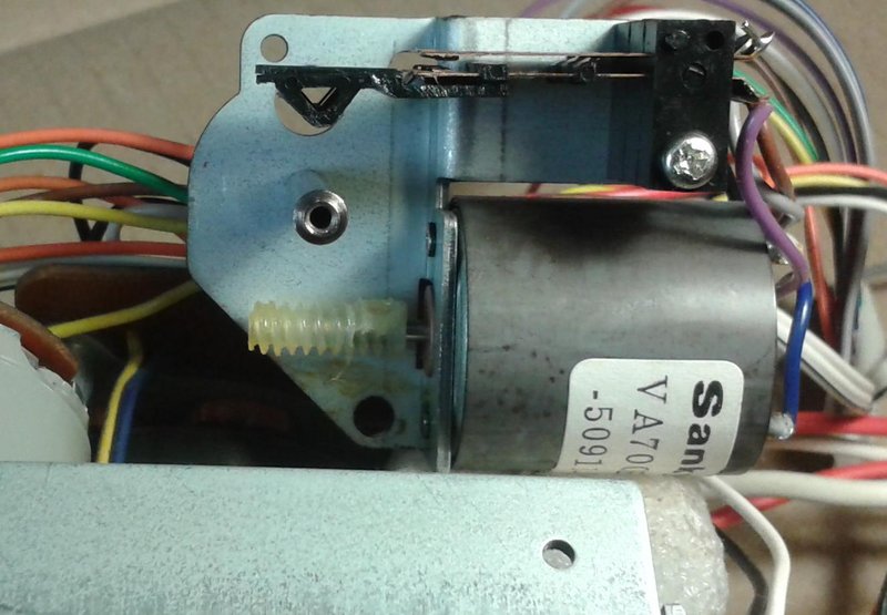

Dort befindet sich der Bremsschlitten mit den beiden Bremsbelägen (aus Gummi). Darunter befindet sich die Platine für die optischen Bewegungssensoren.
Wer es tatsächlich wagt, den Wickelmotor auszubauen - hier ein wichtiger Hinweis.
Am Bremsschlitten ist rechts unten ein Führungszapfen und auf dem ist eine Mutter lose draufgesteckt. Soll wohl einfach nur ein Spacer sein:

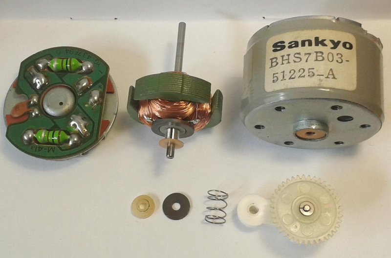

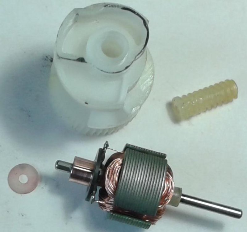

Wickelmotor abgeschraubt, Kabel abgelötet und zerlegt:
![[Bild: 20200910-132137.jpg]](https://i.postimg.cc/4y1Q0tRm/20200910-132137.jpg)

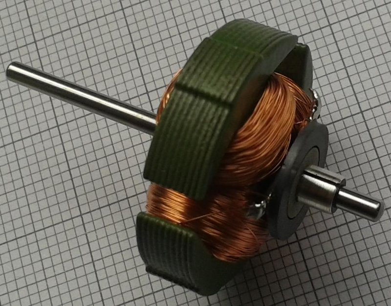

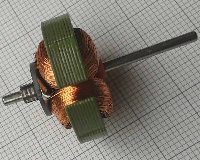

Oben die Motorteile, unten die Kupplung mit Schwenklager und Idler (Ritzel fehlt). Der Kollektor ist auf diesem Foto bereits behandelt.

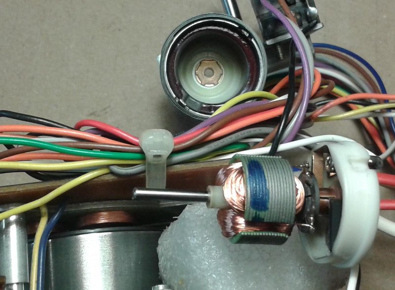

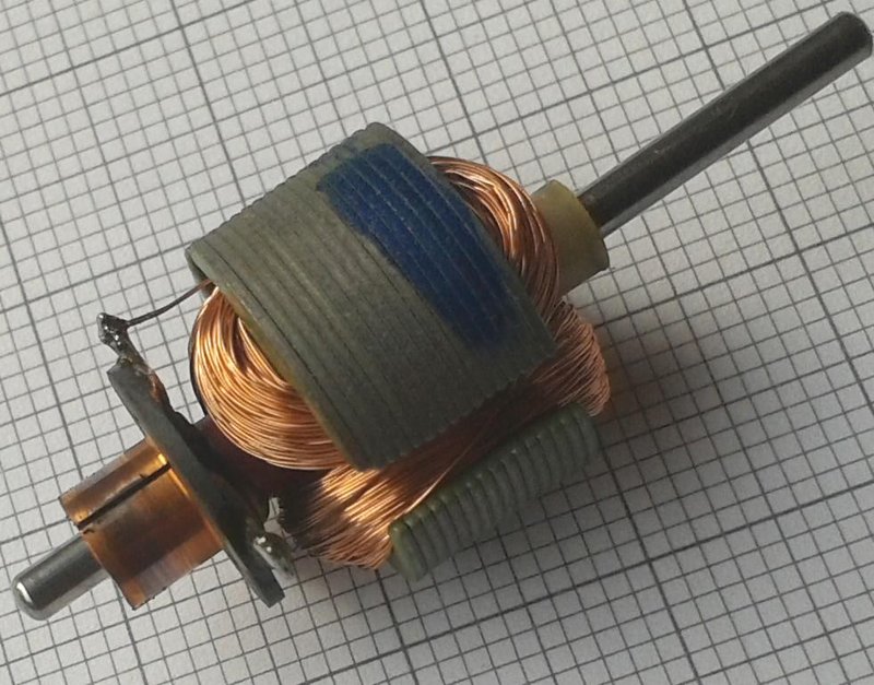

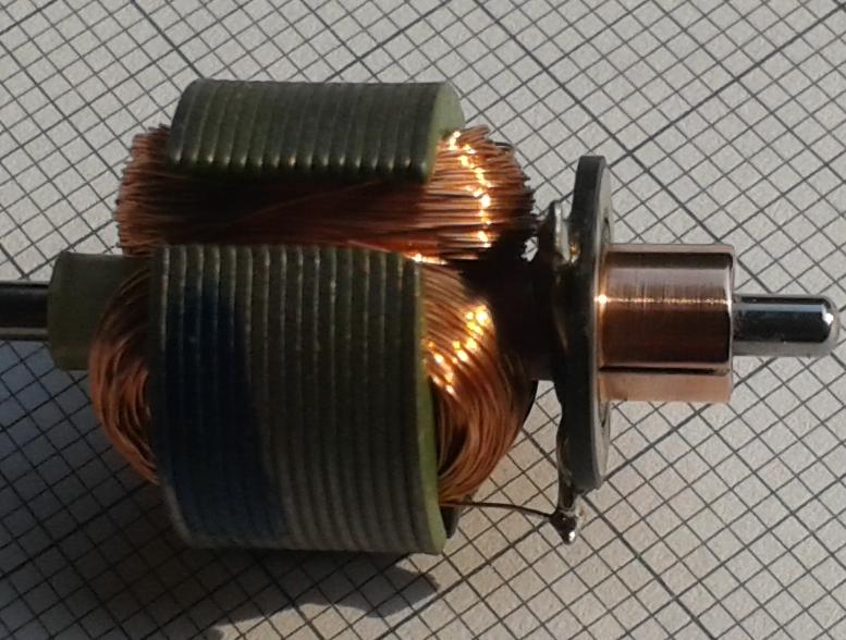

So sah der Kollektor aus:
![[Bild: 20200910-123350.jpg]](https://i.postimg.cc/pVQCyN5R/20200910-123350.jpg)
Ist deutlich eingelaufen. Eine Behandlung erforderlich.
Ergebnis nach leichtem Abdrehen mit 600er Wasserschleifpapier:
Auch die Metallbürsten wurden gereinigt. Die beiden Gleitlager nachgeölt und der Motor wieder komplettiert.
Bevor die Kupplung mit Schwenklager und Ritzel wieder auf die Motorwelle gesteckt wird, teste ich zur Sicherheit den Motorlauf.
Er sollte in dieser Montagephase mit einer 1,2 V Akkuzelle AAA problemlos anlaufen und fast geräuschlos drehen.
Motor wieder eingebaut und Laufwerk komplettiert. Laufwerk mit Mainbord verkabelt und testbereit:

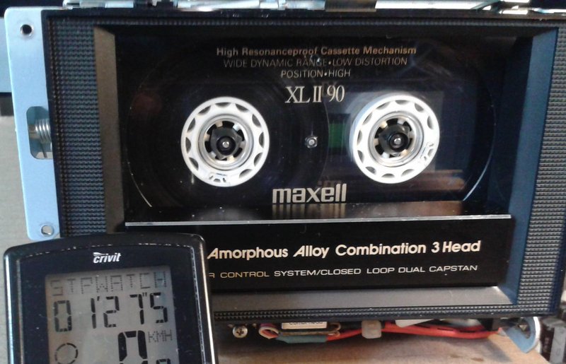

Das Spulen meiner Maxell XLII 90 Testcassette erfolgt nun ruhiger und schneller.
Für REW werden nur 1:27 min benötigt:
Hier hat sich die Aufarbeitung des Wickelmotors mMn gelohnt. Aufgrund der Laufspuren an Kollektor und Bürsten, wäre dieser Wickelmotor vermutlich bald - zumindest zeitweise - ausgefallen und hätte Bandsalat verursacht.
Die Aussetzer ergeben sich vorzugsweise im letztem Drittel der Cassette. Der Grund hierfür ist simpel: Je voller der Aufwickel wird, desto langsamer dreht er und lässt sich zudem - durch die zunehmende Masse - etwas schwerer drehen.

Das Gerät hat nun ein paar Cassetten durchgespielt und war in Bezug auf Wiedergabe, Spulen, Sound, Anzeigedisplay usw. unauffällig. Allerdings kam es nun ein paar Mal vor, dass Laufwerksbefehle nicht angenommen wurden. Beispielsweise wurde Drücken der Tasten für Play oder FF/REW zwar im Display angezeigt, aber am Laufwerk selbst tat sich nix.
Das ist bei diesen Laufwerken leider keine Seltenheit und hier ist fast immer der Assistmotor und/oder dessen Zungenschalter ursächlich.
Gut das ich das Laufwerk noch nicht wieder eingebaut hatte (ich kenne meine Pappenheimer).
So musste ich nur die beiden Schrauben und die Cassettenauflage entfernen und nach weiteren zwei Schrauben konnte der Assistmotor mit Getriebe/Nockenwalze und den drei Zungenschaltern abgenommen werden:
Da ich - wie immer - auch hier pragmatisch vorgehe, bleibt der Motor am Getriebehalter und die Kabel am Lagerschild bleiben auch dran.
Nach dem Anheben der Zungen, kann man die Nockenwalze abziehen und das Motorritzel/Schnecke abhebeln:
Nach dem Zurückdrücken der beiden Laschen, kann das Lagerschild zusammen mit dem Anker aus dem Motorgehäuse gedrückt werden.
Nach Entnahme aus dem Lagerschild, sah der Kollektor so aus:
![[Bild: 20200911-161246.jpg]](https://i.postimg.cc/N08JjPgs/20200911-161246.jpg)
Der sah eigentlich - bis auf den Kohleabrieb - noch wirklich gut aus (sah sonst bei anderen Geräten deutlich schlechter aus). Aussetzer hatte er trotzdem.
Kohleabrieb in Verbindung mit Schmutz kann dazu führen, dass ein Elektromotor unzuverlässig läuft. Ich habe z.B. im Kfz-Bereich sehr viele Anlasser, Limas, Scheibenwischermotore, EFH-Motore usw. allein dadurch instandgesetzt, in dem ich einfach nur Kollektoren und Bürsten gereinigt habe. Ausgenommen Anlasser und Limas (bzw. Spannungsregler), waren die Kohlestifte der Bürsten fast immer noch gut in Form.
Also die Motorwelle in die Bohrmaschine gespannt und den Kollektor mit 600er Wasserschleifpapier abgezogen und zusätzlich danach mit Politur die Oberfläche geglättet.
Sieht dann so aus:
Danach beide Gleitlager nachgeölt und den Motor wieder komplettiert.
Teile vor dem Zusammenbau:
Anker in das Lagerschild gesteckt:
Das Lagerschild mit dem Anker wieder in das Motorgehäuse gesteckt, die Laschen umgebogen, die Schnecke auf die Motorwelle gesteckt und zur Sicherheit einen Funktionstest gemacht. Der Motor sollte jetzt mit einer 1,2 V Akkuzelle AAA problemlos anlaufen und fast geräuschlos drehen.
Danach wird die Nockenwalze montiert.
Nun noch die drei Zungenschalter gereinigt und die Assistmotor-Einheit wieder an das Laufwerk geschraubt.
Und nun läuft das Deck wieder testweise und ich hoffe, dass nun alle Baustellen abgearbeitet sind.
Fortsetzung folgt ...

Wie bzw. womit hast du die Schnecke von der Motorwelle abgezogen?
Mir steht bei meinem KX-1100HX unausweichlich die gleiche Operation am Servo bevor, aber ich habe echt Muffe, diese Schnecke zu schrotten.
Danke und viele Grüße

Schnecke, Pulley, Zahnrad usw. werden bei mir mit zwei - gegenüber angesetzten - Teelöffeln abgehebelt.
Im Sankyo-Laufwerk Fred habe ich ein Foto hierzu gepostet:
Dort habe ich auch die Reparatur des Assistmotors beschrieben:
https://old-fidelity-forum.de/thread-39404.html
Und ja, die Schnecke ist bruchempfindlich.
Ist 30 Jahre alter Kunststoff ja gerne mal.
Nach erfolgter Reparatur, auch beim Draufstecken auf die Motorwelle vorsichtig sein.
Gruß, Bob.

Bild aus Bobs anderem KX 1100 Thread
![[Bild: 20210209-085759.jpg]](https://i.postimg.cc/JzjbMxN1/20210209-085759.jpg)
Bild vom Bob.
Ggf. doch ein 7,5V Problem..

Zitat:Hier war bisher immer eine fehlende +7,5 V Versorgungsspannung die Ursache.
Also doch auf Bobs Erfahrung setzen.
