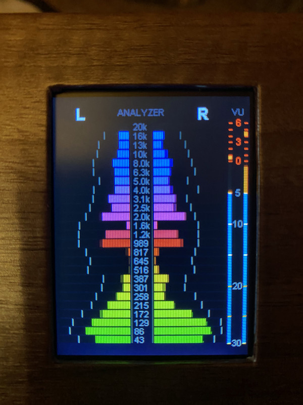

Schick geworden. Allerdings sind meine Bilder auch nicht die Besten.
[Bild: IMG-5663.jpg]
[Bild: IMG-5664.jpg]
[Bild: IMG-5665.jpg]
Gruß André

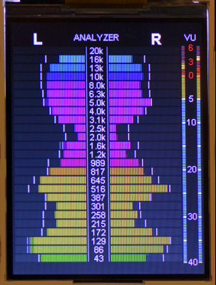

Klasse Bruno, zentriert ist optisch gefälliger Thumbsup
[Bild: IMG-8396.jpg]
Gruß Detlef

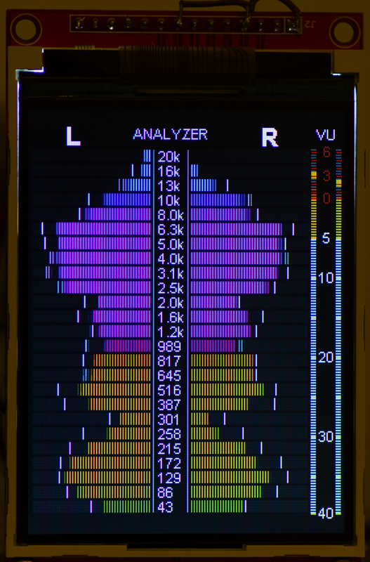

das ist ja ein tolles Ding  Dance3
[Bild: FFT-diylab-tannenbaum.png]
Und Musik ab  Thumbsup

Hier ein mögliches Aufmacherbild:
[Bild: FFT-diylab-tannenbaum-f-r-aufmacher.png]
soll jetzt niemanden davon abhalten, ein besseres  zu machen  Oldie
