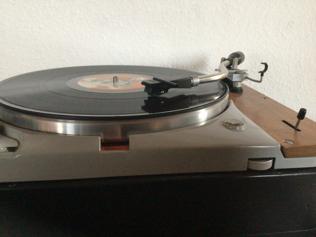

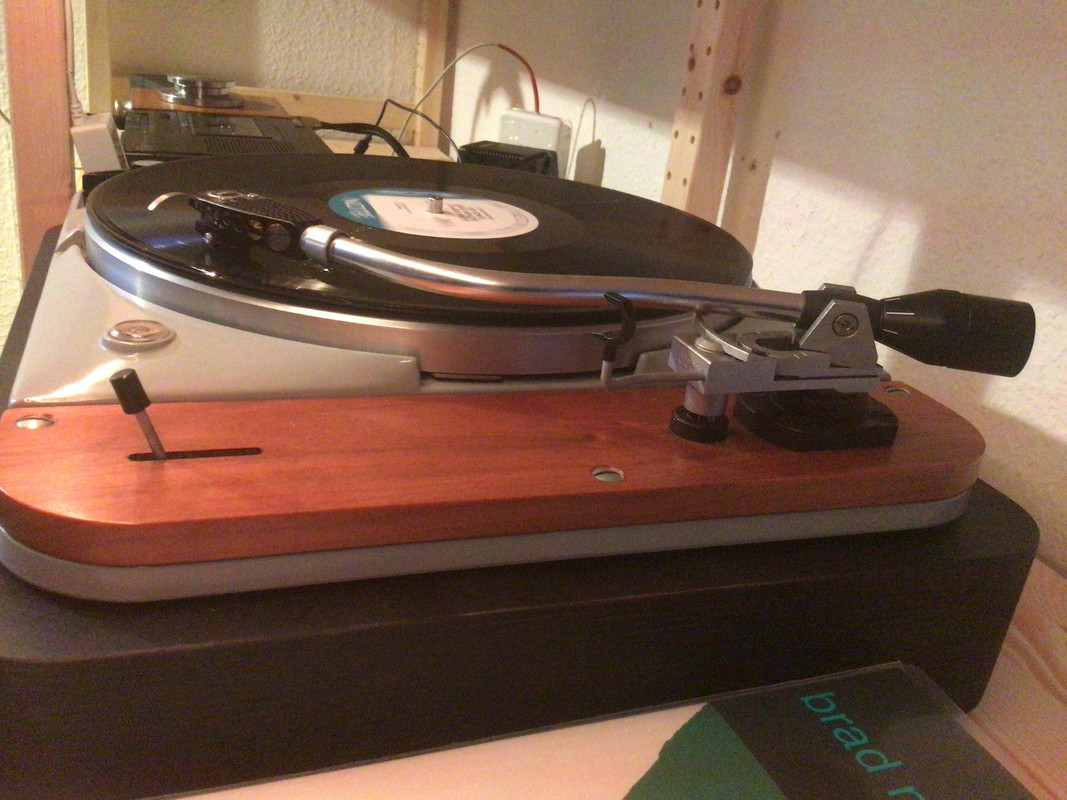

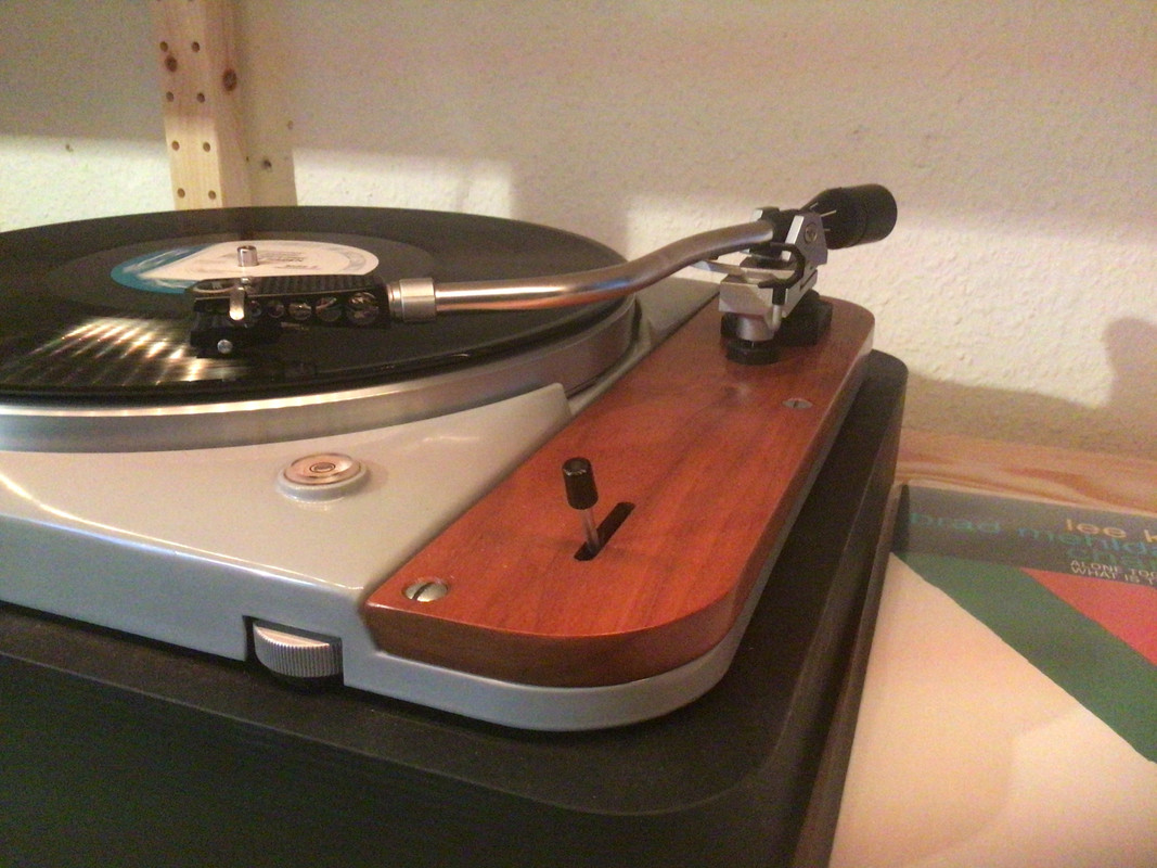

...ja, ich hab‘s getan. Einen Telefunken S500 seines Tonarmes beraubt und diesen an einen Thorens 124 gestrickt. War‘n bisschen Bastelei mit dem Tonarmlift, funktioniert aber prima.
Die ursprüngliche Idee war, diese Combo für meine Schellacks zu nehmen, als ich dann allerdings mal von dem SME 3009 meines anderen 124 nur mal so spasseshalber das Headshell mit dem Shure V15 IV drangetöpselt habe, musste ich feststellen, daß der gute alte Ortofon nicht ohne Grund als Geheimtipp gilt.
Das Ding klang in meinen Ohren angenehmer als der SME, dabei hatte ich die Armeinstellungen erstmal nur „frei Schnauze“ gemacht.
Jetzt, nach offensichtlich gelungener „fachmännischer“ Einstellung bin ich nur noch begeistert, irgendwie viel transparenter als mit dem SME - und der ist schon toll - obwohl ich noch nicht mal neue Mushrooms in dem 2. Chassis habe.
Kann mir jemand mal‘ne Empfehlung geben, welches Pickup für den Ortofon ideal wäre ? In dem Organspender- Telefunken steckte nur irgendein lädiertes DJ- System, seiner Nadel schon lange beraubt...
Bin für Tipps dankbar !
[Bild: image.jpg]
[Bild: image.jpg]

Als erstes würde ich den Tennisschläger (SME-Headshell)
gegen etwas resonanzärmeres tauschen.
Just my 2 cents... Floet

Gemessen an dem was schon alles auf die Tonarmboards irgendwelcher TD124 getackert wurde finde ich den Ortofon optisch ganz OK.   Zudem ist auch die Lifteinheit ansprechend verbaut... also warum nicht? Der Arm ist nicht besonders kritisch im Bezug auf Tonabnehmer... da dürfte eher das persönliche klangliche Empfinden und das entsprechende "Sounding" der Hersteller eine Rolle spielen. Ordentliches Headshell wurde schon angesprochen ... fast grotesk zu welchen Preisen die SME-Headshell mittlerweile gehandelt wird... und Tonabnehmer als Empfehlung wenn man deine Vorlieben zu Musikrichtung etc. nicht kennt ist eigentlich nur Zeitvertreib aber nicht so richtig hilfreich... ist aber nur meine Meinung. Bei diesem Arm würde ich persönlich besonders auf den Lagerbereich aus Kunststoff achten wenn dieser noch nicht ersetzt wurde. Diese Stelle bricht gerne... besonders ärgerlich wenn ein teurer Tonabnehmer darunter klemmt.... das kann nämlich sehr spontan kommen... Du hörst es aber wenn das Gegengewicht mit einem satten Klack irgendwo aufschlägt Floet. Öfter sind kleine Risse oder Versprödungen bei genauem Hinsehen durchaus aufzuspüren... es finden sich "Ersatzteile" aus neuer Produktion in der Bucht.
PS.: wenn der Ortofon deinen SME so klar "distanziert"... würde ich mir den SME aber auch mal genau anschauen, schlechte Konfiguration, Einstellfehler, Messerlager schlecht? Kann mir eigentlich nicht vorstellen dass da klar wahrnehmbare Unterschiede vorhanden sind wenn man fair vergleicht...

Vereinfacht gesagt, der 212 ist einer der unzickigsten Tonarme, die man bekommen kann. Abhängig von der tonalen Abstimmung kannst du da nach deinem Geschmack alles montieren, was keine extreme Compliance (> 35-40) hat und sich vom Systemgewicht ausbalancieren lässt.
Ein extrem weiches ADC würde ich nicht nehmen, eine schwere SPU Tondose auch nicht. Dazwischen geht ziemlich alle. Das QLM 30 ist der Budgettip schlechthin, wenn der Tonarm nicht zu leicht ist. Kostet nicht viel, hat dafür aber auch null komma gar keinen Glamour-Faktor  Lol1
