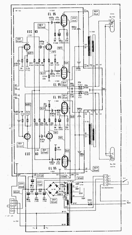

Der Schwede ist nur zur überbrückung der der Netztrafo im Opus hat ja mal ein ganzes radio mit spannung versorgt und damit werdeich einen kleinen röhrenvorverstärker für platte und zwei line-in's versorgen.
LG Heiko
Sämtliches Line in kannst du direkt in die Endstufe einspeisen,die sollte für alles empfindlich genug sein.Geht alles passiv,so lange man nicht an Klangreglern schrauben möchte.Müssen tut man nicht.
Bleibt nur noch der Phono-Pre als aktive Komponente. Der kleine EL95 PP dürfte bei verträglichen Klang auch lediglich 4W je Kanal rausgeben.
Die kleinen El95 in Reihe fand ich optisch recht witzig.Eben wegen ihrer Baugrösse.Die wurden auch oft für den ELL80 Adapter verwendet.
eine lautstärkeregelung ist schon notwendig aber denn ganzen anderen quatsch kann man weglassen da bin ich auf deiner seite.
wie gesagt röhrenspannung und heizspannung habe ich im überfluss aber mit der schaltung tue ich mich schwer
meine anforderungen sind
1. Plattenspieler
2. CD
3. Musikserver
und das ganze am liebsten mit Röhre falls da einer eine passende Schaltung in der schublade hat immer her Wink3
[Bild: Telefunken-2550-06.jpg]

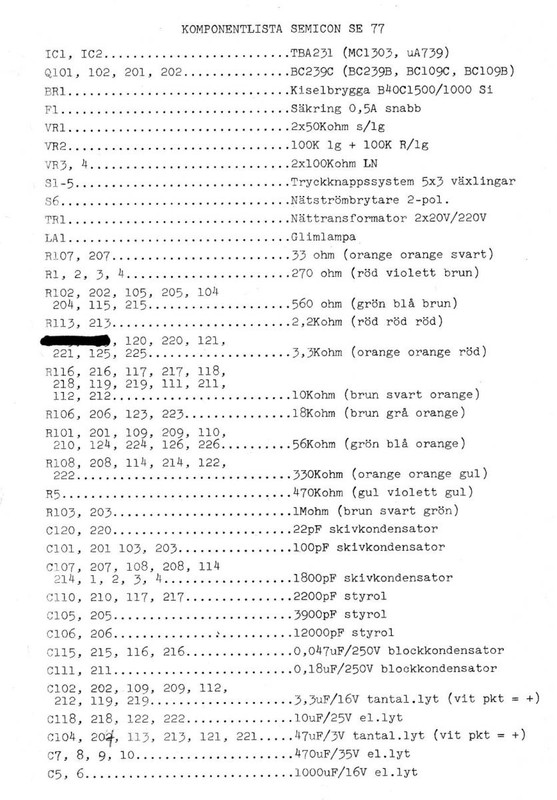

teileliste habe ich gefunden war aber kniffelig
[Bild: Sentec-SQ77-2-komp.jpg]

Die Teileliste,genau solche schorrigen ICs hatte ich vermutet,es gab ja seinerzeit wenig Auswahl.Da die ja im Gerät gesockelt sind,sollte man alle rausziehen,dann Rauschts sofort weniger.Entfernt man den Trafo ist auch noch das Netzbrummen verschwunden.
Zur Endstufe,3 Eingänge,3 Spannungsteiler für gleichen Pegel.

Die Opus Endstufe hatte ich mal rumliegen gehabt.Hatte seinerzeit die ECC83 vom Phasendreher gegen die ECC81 umgestöpseltt um die Eingangsempfindlichkeit zu senken.Das Rauschen wurde übrigens auch geringer.Die Fehlanpassung hatte keine hörbaren,negativen Eigenschaften erbracht.

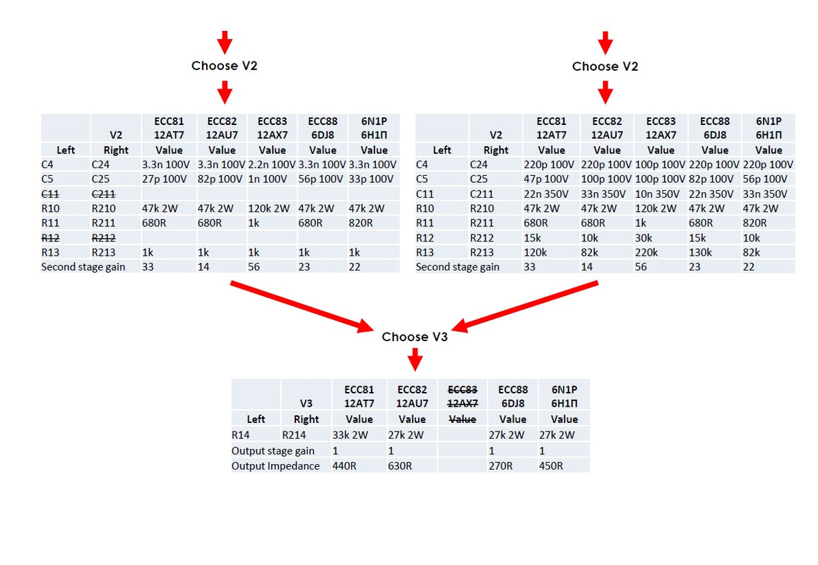

so ich habe mir jetzt in good old england eine netzteilplatine und eine phonoverstärkerplatine bestellt
[Bild: Screenshot-1532.jpg]
[Bild: Screenshot-1533.jpg]
[Bild: Screenshot-1534.jpg]
mal sehen wo die reise hin geht und wenn es rauscht bitte, alle meine geräte sind mindestens 42 jahre und älter.
und vergest nicht rauschen ist eines der analogesten geräusche die es gibt es hat etwas beruhigendes.
RAUSCHEN IST GOTTES FLÜSTERN und wenn du genau hinhörst kannst du einzelne stimmen hören Wink3)

teileliste sind die zwei letzen bilder im tread davor.
