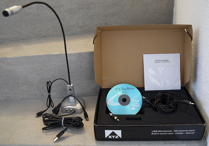

Dieses sollte eigentlich heute ankommen...
[Bild: xtz.jpg]
Hat das auch eine Kalibrierungsdatei? Ohne die ist die Messung recht nutzlos, da der Frequenzgang solcher Mikros eher nicht "linear" ist.
Da werden Korrekturen dann schnell zur Verschlimmbesserung.
[-] 1 Mitglied sagt Danke an dernikolaus für diesen Beitrag:
  • X-oveR
Sieht aus wie ein Tischmikrofon für Konferenzen. Denker
(01.06.2021, 09:29)dernikolaus schrieb: Hat das auch eine Kalibrierungsdatei? Ohne die ist die Messung recht nutzlos, da der Frequenzgang solcher Mikros eher nicht "linear" ist.
Das sieht nur aus wie der room analyzer, da ist keine direkte Messung des frequenzgangs möglich. Da geht es nur um Raummoden.
Also keine Linearisier u g, sonder nur room EQ. Dann ist bei 200hz mit dem DSP Ende... alles andere müsstest Du direkt messen.
Mehr gäbe es hier
https://shop.hifi-selbstbau.de/produkt-k...sstechnik/
[-] 2 Mitglieder sagen Danke an tiefton für diesen Beitrag:
  • HVfanatic, X-oveR
Kann sein, ich selbst nutze das UMIK-1, damit kann man den Frequenzgang messen.
Das auf der "HiFi-Selbstbau"-Seite sieht änhlich aus, wahrscheinlich ist es sogar das selbe.
