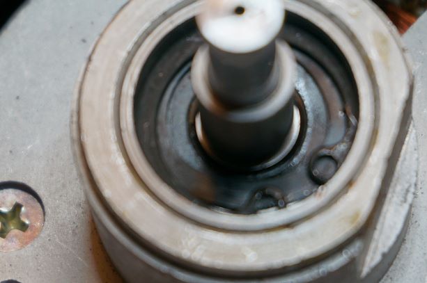

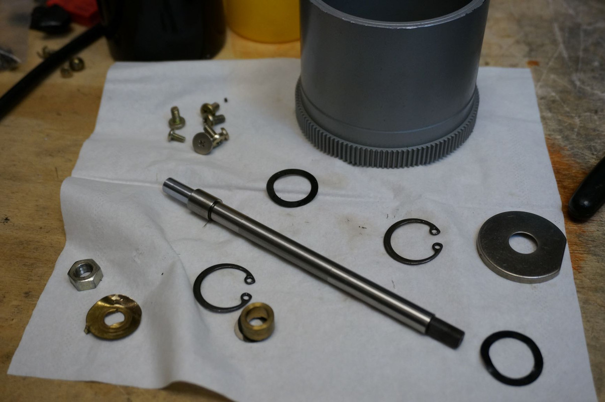

Der Motor ist draussen!
Hier die "Schlachtplatte":
[Bild: DSC03738.jpg]

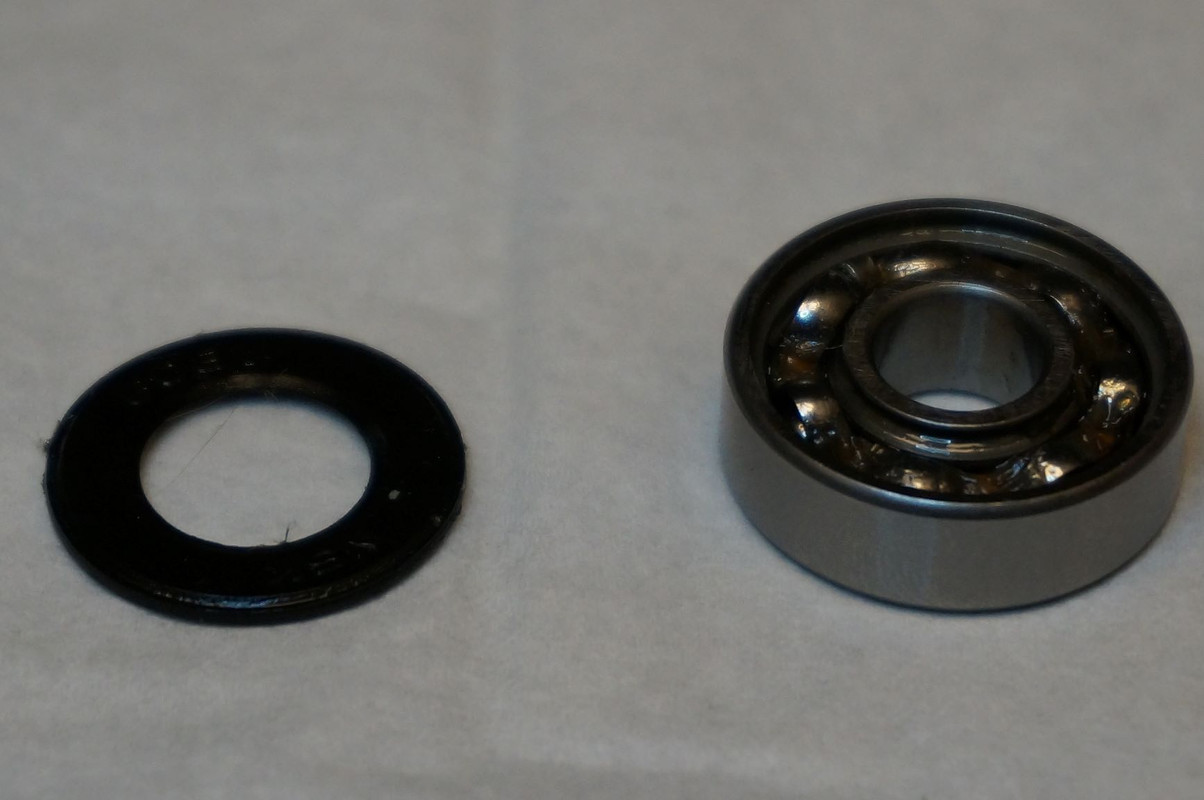

Glücklicherweise hat die Welle nichts abbekommen. Thumbsup
Eines der beiden Kugellager hat es aber erwischt!
[Bild: DSC03744.jpg]
Ich möchte die beiden Lager mit folgendem Typ ersetzen: SKF 608-2RSH. Maße sind passend, Lager ist wie das Original auf beiden Seiten geschlossen. Frage an die Profis in diesem Bereich. Spricht da etwas dagegen?

(23.08.2021, 17:38)Schrotti schrieb: Spricht da etwas dagegen?
eigentlich nicht, es kann aber sein, dass das Originallager der Sorte "Geraeuscharm" ist. Angesichts der ueberschaubaren Drehzahl unwahrscheinlich, aber moeglich.
Gibt es an der Benennung des Originllagers (soweit noch vorhanden/lesbar) irgendwas, das auf Besonderheiten hindeutet?
  • X-oveR,
Die Originallbezeichnung lautet NSK608V ( Edit! Hatte ich am Lager selbst abgelesen, genaue Bezeichnung unten) , wobei das V wohl für die geschlossene Form steht.
Ich habe bestellt. Bleibt finanziell gesehen im überschaubaren Rahmen. Ich muss nur noch einen gescheiten Eintreiber basteln/ finden.
Das neue Lager soll ja nicht mit dem ersten Schlag Dellen bekommen.....
(23.08.2021, 19:09)Schrotti schrieb: Die Originallbezeichnung lautet NSK608V , wobei das V wohl für die geschlossene Form steht.
Rezension aus den Vereinigten Staaten vom 24. März 2016
Verifizierter Kauf
Works for what I needed. One complaint is that it didn't come with a dust cover on one side.
Denker
© Aleksandr I. Solschenizyn
Genau das ist es! Wäre das Dustcover "on both sides" hieße es NSK-608-VV! Man beachte das zweite V.
Habe mich eben schlau gemacht... Raucher
Die Originalbeschreibung lautet : Bearing 608VVC2E-AV2-L
Was solls? Wird schon passen. Letztendlich geht es nun wirklich nicht um 10000 U/min.. LOL

Die Reparatur wurde durchgeführt.
Heute kamen die neuen Lager.
[Bild: DSC03749.jpg]
Die Montage war nicht schwierig. Ich habe die Lager auf -18°C gebracht und dann mit einer Nuss eingetrieben. Das war fast gewaltlos möglich.
Hier das vordere Lager an seinem neuen Arbeitsplatz. Ich hatte mir für schmales Geld noch einen Satz Seegeringzangen bestellt. War auch nötig.
[Bild: DSC03753.jpg]
Der Motor läuft vollkommen geräuschlos und ruhig.
Mission accomplished.

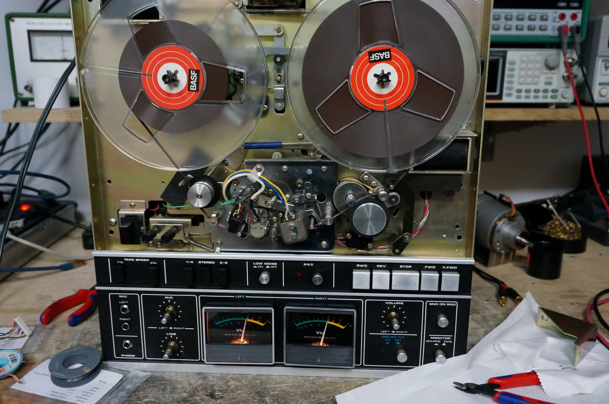

Ja, war die Passung. Das Lager lässt sich kalt, saugend über die Welle schieben. Komisch alles, aber läuft! Lasse es gerade im Dauertest laufen.... Raucher
Leider hatte die Kiste noch ein Problem mit den VU Metern. Eines war defekt. Da gab es nichts mehr zu machen. Einstellen kann man das auch ncht.
Ich konnte nun preiswerten Ersatz von einer 280 finden und auch beschaffen.
Die Skalenscheiben wurden ausgetauscht. Das passt 1:1!
[Bild: akai.jpg]
Die Beleuchtung ist etwas schwach. Daher werden die  Lampen noch ausgetauscht. Dann kann der Koffer endlich zu!
Läuft in allen Funktionen. Leider keine Knallfrösche!! Alles dicht und gut. Mist!
