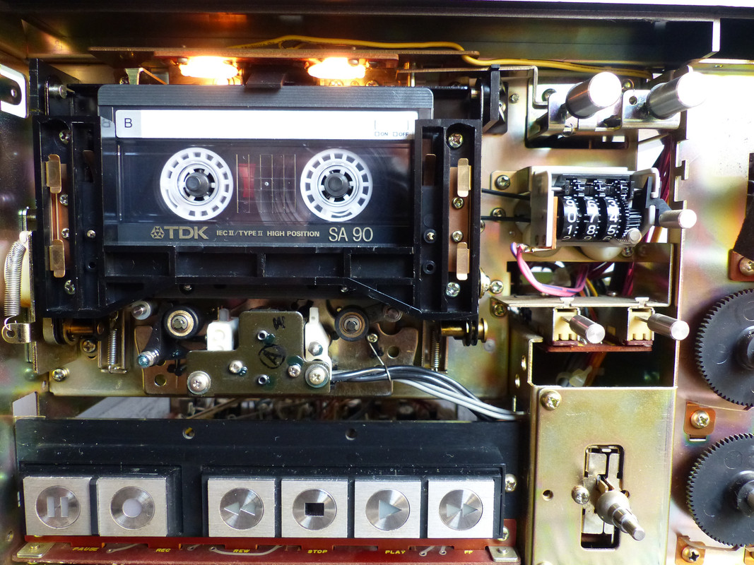

Moinsen,
ich habe hier ein kürzlich erworbenes Akai GXC 570D II bei welchem der Kopfschlitten nach Betätigung der Stopptaste nicht vollständig runterfährt. Dadurch ist das Öffnen der Cassetten Fachs nicht möglich. Das Deck stand lange und es war alles ziemlich verharzt. Der Kopfschlitten hatte sich zuerst kaum bewegt. Ich habe alles auseinander gebaut, gesäubert und neu geschmiert. Lässt sich per Hand auch alles sehr einfach bewegen.
Die 3 Bilder zeigen folgendes: 1 Kopfschlitten im Spielbetrieb. 2 Kopfschlitten nach Betätigung der Stopptaste. Da fährt er nur ca. 5mm runter. 3 So müsste der Kopfschlitten stehen um das Cassetten Fach öffnen zu können (hier per Hand nachgeholfen). Es fährt aber aus der tiefen Stellung (also Bild 3) ohne Probleme nach Betätigung der Play Taste nach oben. Noch evtl. vorhandene Verharzungen kann man somit ja wohl ausschließen.
Jemand eine Idee was da los ist  Denker.
     Gruß und Danke
      Thomre
[Bild: P1070288.jpg]
[Bild: P1070289.jpg]
[Bild: P1070290.jpg]

PS: Was ich nicht verstehe: Wenn (nur wenn!) du den "Head Block" tatsächlich von Hand leicht nach oben bewegen kannst, und er dann "stromlos" von selbst komplett in die untere Endpos "fällt" (also leichtgängig ist) , dann sollte das auch im Betrieb so sein. Es sei denn, dass der Play Plunger nicht nicht wirklich stromlos wird (unwahrscheinlich) Ob eine Feder zusätzlich nachhilft, weiss ich nicht. Muss man halt nachsehen, was kein Hexenwerk ist.
Ich habe wie so oft zweifel daran, dass die ursprüngliche "Berichterstattung" korrekt war.

Es lag tatsächlich an einer Feder !
Die Aufhängung der rechten Feder (rechts unten neben dem Cassetten Fach) hatte im unteren Bereich leichten Kontakt mit der dahinter liegenden Platte. War wohl mein eigener Fehler. Hatte ich nach Ausbau, Säuberung und erneutem Einbau wohl übersehen. Leicht nach außen gebogen und alles läuft wie es soll Thumbsup.
Problem erkannt, Problem gebannt Thumbsup
