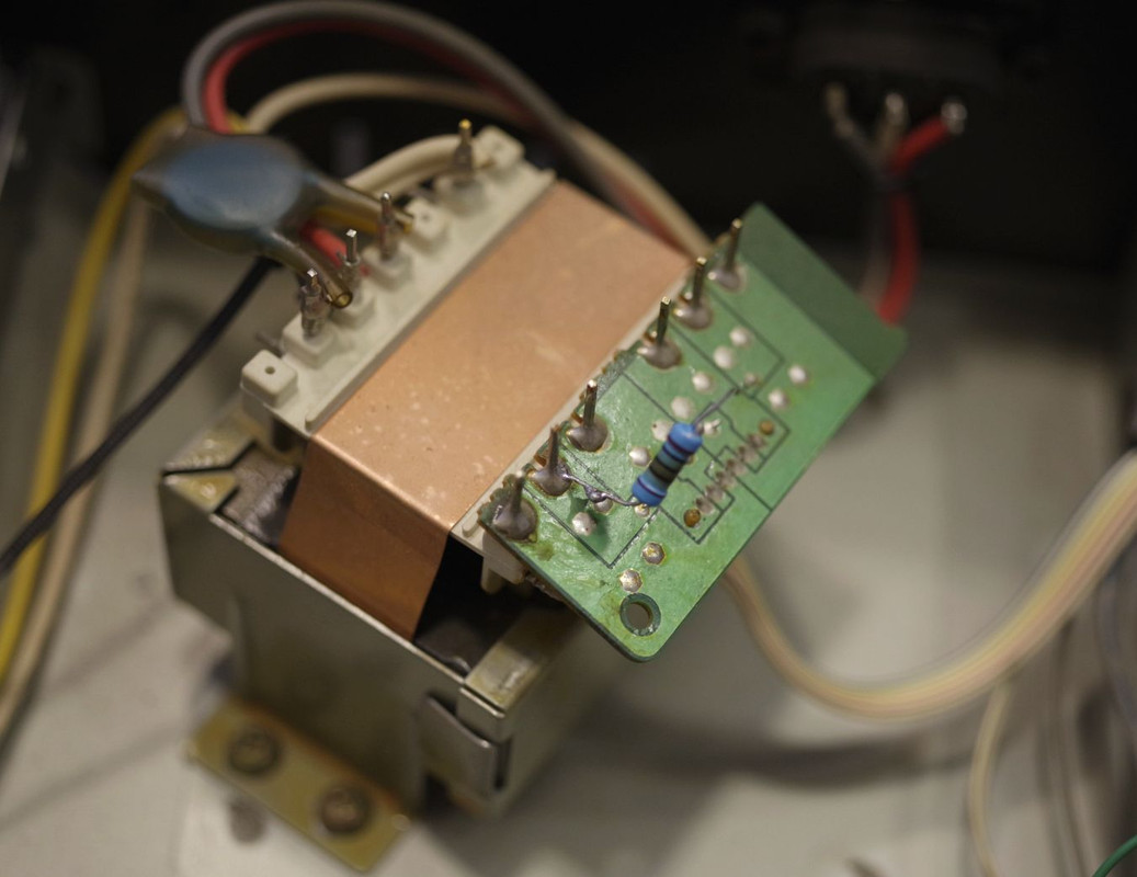

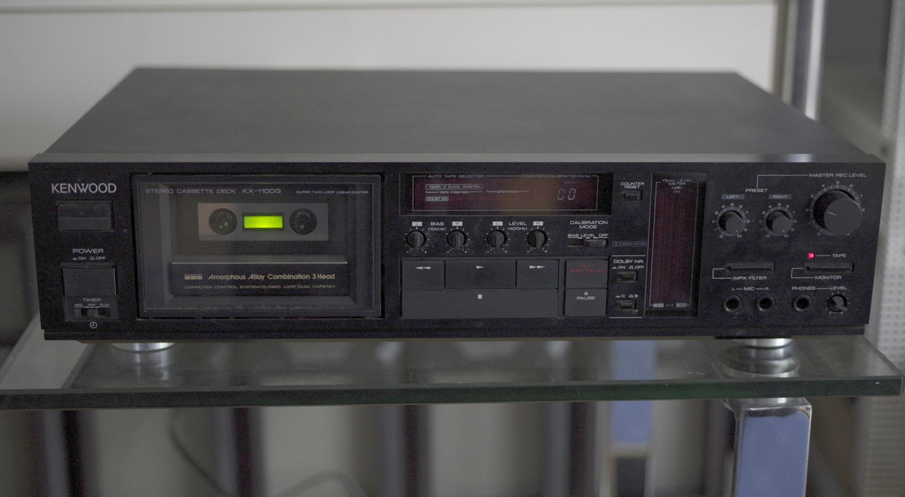

Überraschungs-Weihnachtsgeschenk von HVfanatic:
Kenwood KX-1100G zum Fitmachen
Dual Capstan, 3 Köpfe, Einmessung mit Tongenerator...oberste Liga also
Optisch top, Laufwerk läuft, nur die Aussteuerungsanzeige leuchtet nicht und das andere Display ist recht schwach. gasmann sagt mir, ohne eine Sekunde nachdenken zu müssen  : Das ist der typische Fehler in der 7,6V Stromversorgung, da gibt es auch einen Bericht von AnalogBob
Gleich mal ein bisschen mit dem Ohmmeter gemessen - ah ja, Q31 ist durch:
Ein 2SK163 - habe ich schnell mal in GB bestellt  Und dann muss ich mal weiter im Schaltbild schauen, was da dranhängt und messen, was evtl. auch noch defekt ist. In der Sektion sind ja Elko-Ausfälle schon bekannt. Die 470 µF Elkos sind hier aber erstmal unauffällig.
Am Trafo hängt ein einseitig angelöteter Widerstand, dem mal zu warm geworden ist
Da sollte vielleicht mal eine Festbeleuchtung dran oder so
Auf jeden Fall ein Top-Tapedeck und ich bin gespannt, ob ich das wieder hinbekomme! Ich werde berichten!
Vielen Dank an HVfanatic für das schöne Tapedeck!
