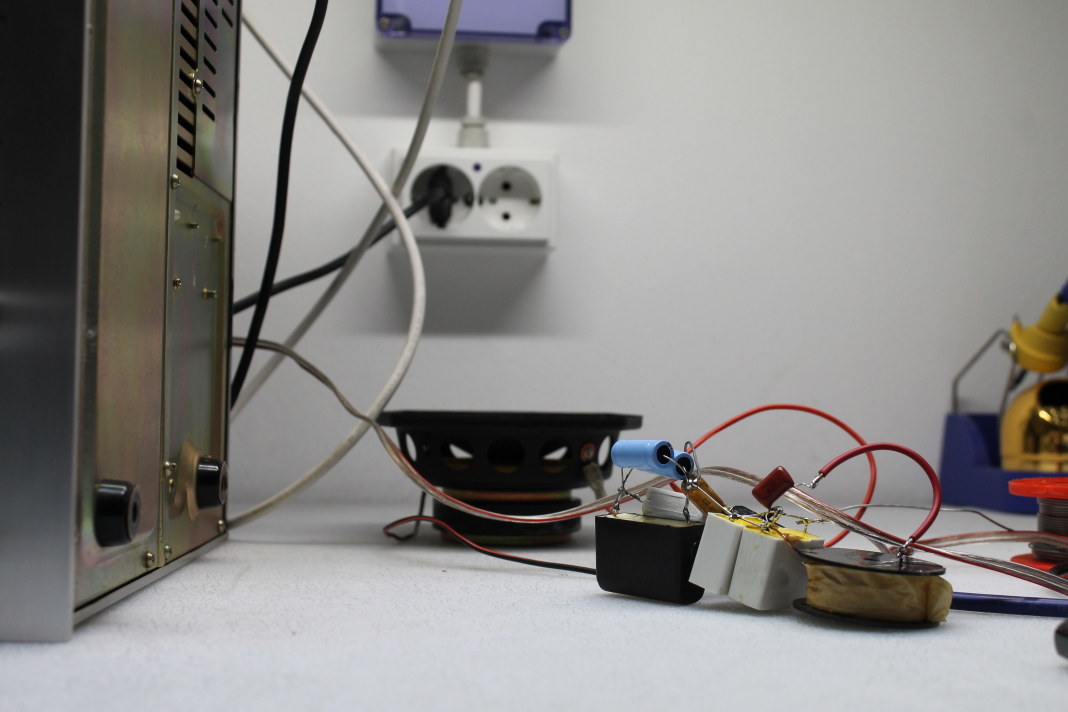

(07.01.2022, 19:13)scope schrieb: Nochmal mit 27 nF (mein Gott...was mache ich hier eigentlich???)  Das sind Werte für Rundfunkempfänger,  nicht aber "Boxen".
[Bild: 111.jpg]
Quick und sehr dirty.
[Bild: asd.jpg]
Danke fürs Messen! Echt klasse für Deine Erklärung.
Ich hatte seiner Zeit Hinz & Kunz* wegen diesem Zusatzkondensator befragt. Niemand konnte mir eine Antwort darauf geben.
*Elektroniker, Tontechniker, etc.
Diesen Zusatzkondensator fand ich bei einem Yamaha Lautsprecher, der mit einem IQ Modell identisch ist. Bei der Yamaha Weiche war jedoch zusätzlich dieser Kondensator verbaut.
So habe ich mit meinen Ohren auch an der BR 25/26 mit solch einen Zusatzkondenstor herum experimentiert. Zu meiner Verwunderung habe ich mit diesem Kondensator eine wahrnehmbare Trennung zwischen dem Tiefton- & Hochtonchassis wahrgenommen.
