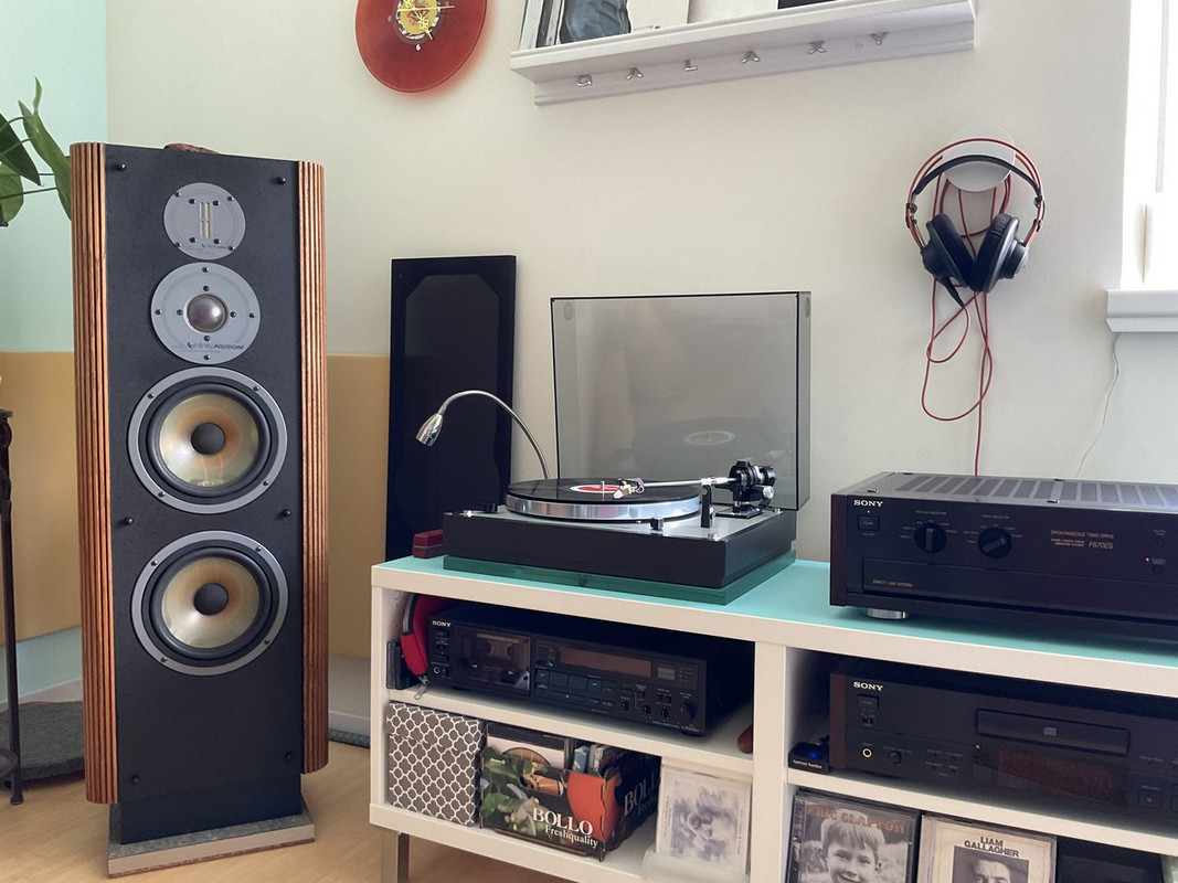

(13.01.2022, 17:29)E=mc2 schrieb: Robert, ich als zugegebenermaßen Infinity-Infizierter würde die Sache vielleicht von einer anderen Seite angehen. Ist denn die RS 4b Dein "Traumlautsprecher"? Hast Du schon mal andere, vielleicht "neutraler" spielende Infinitys gehört und die 4b verlässt Dich (bald) wieder?
Dieser Gedanke ist mir natürlich nicht Fremd,
doch stelle ich mir die Frage , welche Box klingt So gut das ich es mir leisten will, bzw. ich davon überzeugt bin
da mir mein Sound mit der Kombi Sony und Infinity wirklich Spass macht.
Hüstel, und meine Boxen bzw. der Hörraum klingen wirklich sehr Neutral und sieht auch so aus ,
seht selbst
Ich hab wenig Ahnung, deshalb bin ich hier- oh yeah
