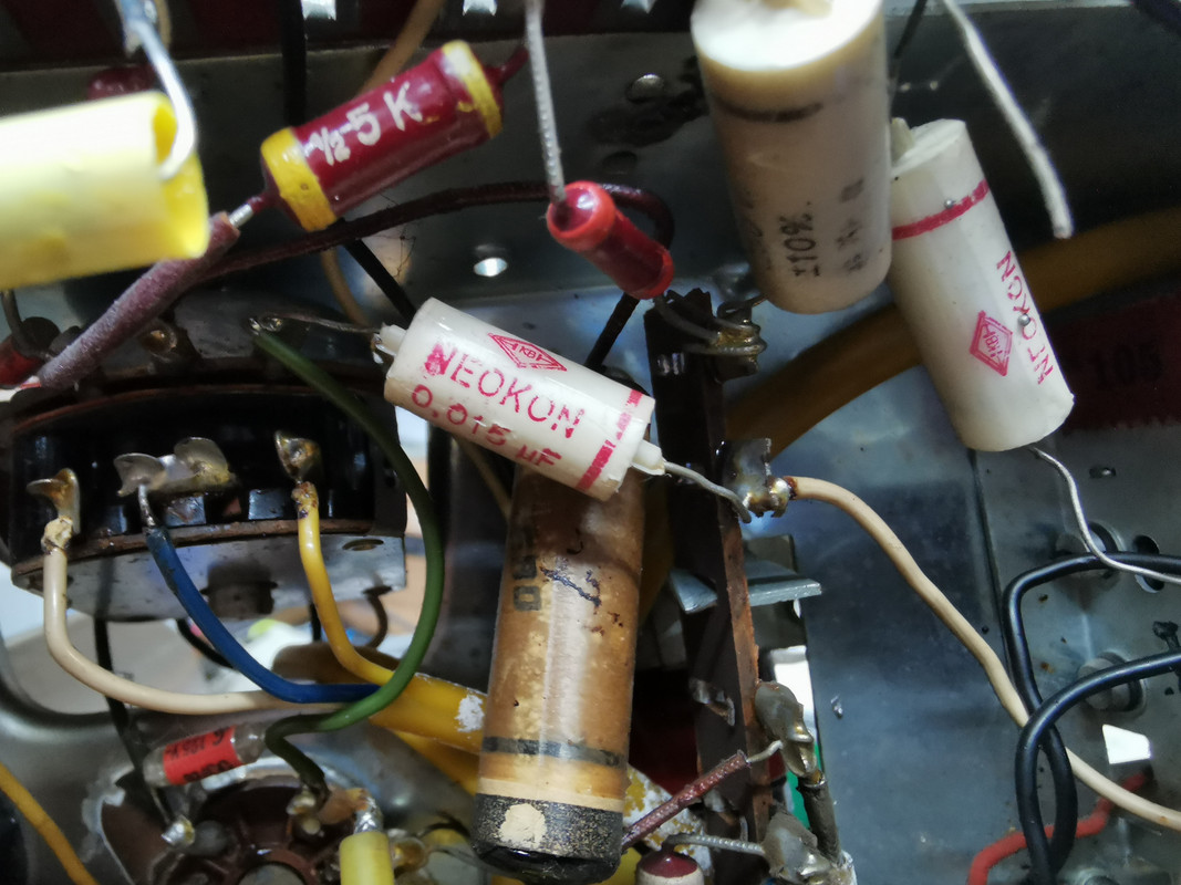

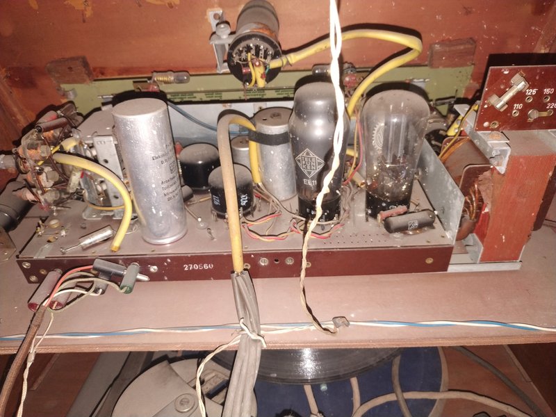

Hallo Zusammen,
ich kann (leider, leider) nicht mit schönen Fotos von wunderbar instandgesetzten Geräten dienen, eher das Gegenteil: Auf Opas Speicher steht eine Telefunken „Operette 50“ Musiktruhe mit einem Dual Schellack-Dreher.
Ich würde das gute Stück ja gerne zumindest optisch herrichten, tönen wird es vermutlich leider nie wieder (das sieht mir elektrisch auch zu gefährlich aus). Allerdings ist das Möbel einer geplanten Renovierung im Weg und unsensible Zeitgenossen haben schon was von „Sperrmüll“ erzählt  . Ob es so was wie einen „Gnadenhof“ für alte Radios gibt?  Bin für sachdienliche Hinweise dankbar...

Hallo Thorsten,
ich würde mal im Dampfradioforum, Radio Bastler Forum, Wumpus Gollum Forum, SABA Forum... anbieten gegen Abholung.
Das Gerät ist in soweit interessant das es ein sehr früher UKW Empfänger zu sein scheint, 1950 mit Stahlröhren gebaut. Der Chassisaufbau ist ebenfalls interessant das es eher nach Notradio aussieht, also einem Gerät das in den ersten Jahren nach dem Krieg entstand als Materialknappheit herrschte. Sowas hat man Bj1950 eigentlich nicht mehr gemacht.
Ist sicherlich restaurierbar, dann auch gefahrlos zu betreiben. Vermutlich läuft es wieder nach Wechsel der üblichen Papierkondensatoren, da findet sich sicher jemand. (Im Raum Stuttgart könnte ich helfen) Sollte es "versperrmüllt" werden würde ich mal Interesse an den Röhren anmelden, Stahlröhren werden knapp.

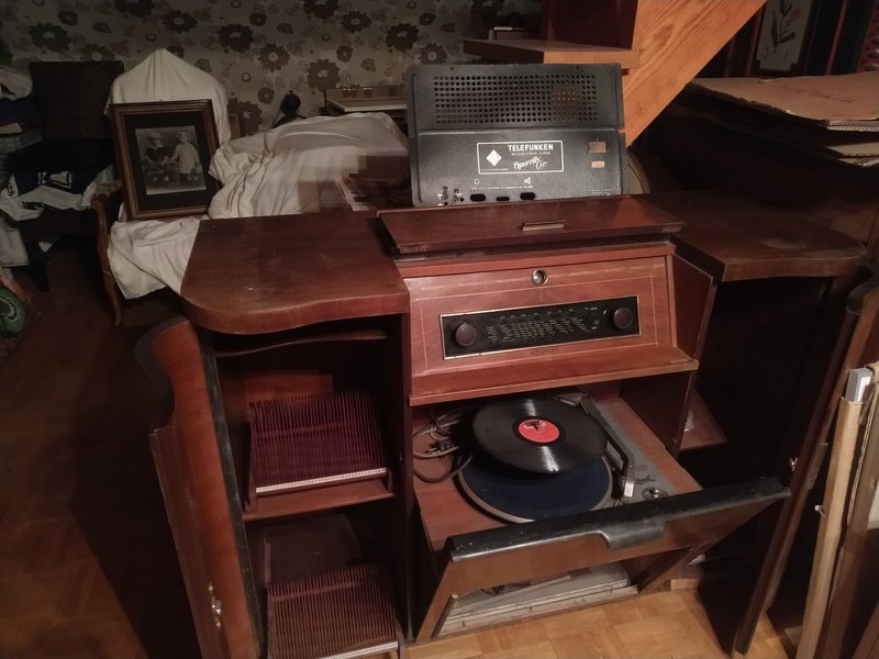

(11.03.2022, 06:37)RC2D2 schrieb: Auf Opas Speicher steht eine Telefunken „Operette 50“ Musiktruhe mit einem Dual Schellack-Dreher. Das verbaute Radiochassis sollte ein Operette 50 mit UKW sein.
http://www.hifimuseum.de/3308.html runterscrollen bis Telef. oder
https://www.radiomuseum.org/r/telefunken...w_ukw.html
So groß ist die kleine Holztruhe doch nicht, dass sie nicht irgendwo noch Platz finden könnte ...

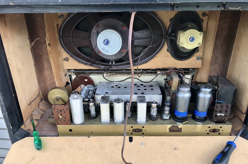

A. Weil es mich als RFT aus den 70ern interessiert (repariert wurde die Generation auch ab 74 nicht mehr wenn mich mein Gedächtnis nicht täuscht)
B. Um mal zu lüften
C. Um hifijc zu zeigen was er erwarten kann
D. Um die Kabel für den Transport drinnen verschwinden zu lassen
Mal 2 Schrauben gelöst
![[Bild: 950-EFA8-F-456-F-4-DE5-B998-AA49-D914-F174.jpg]](https://i.postimg.cc/FRQ6bTbX/950-EFA8-F-456-F-4-DE5-B998-AA49-D914-F174.jpg)
Grundig 5010 , #20405592.... Such schon mal die Unterlagen raus.
Frontansicht in J-Cs Abholerthread
Weiterreise morgen gen 'sdetten. Zwischenlagerung und dann nach Altona für ne Flasche Schnaps für den Fahrer.

Klasse
Wie ich sehe sieht es soweit original aus und die EL12 sind auch noch die schönen gesuchten Valvo Coke Bottles. Das blaue Tape drum rum wird dann hier gegen Kleber im Sockel ersetzt.
Tausend Dank nochmal, ich freue mich schon!
Gruß Jan-Cedric

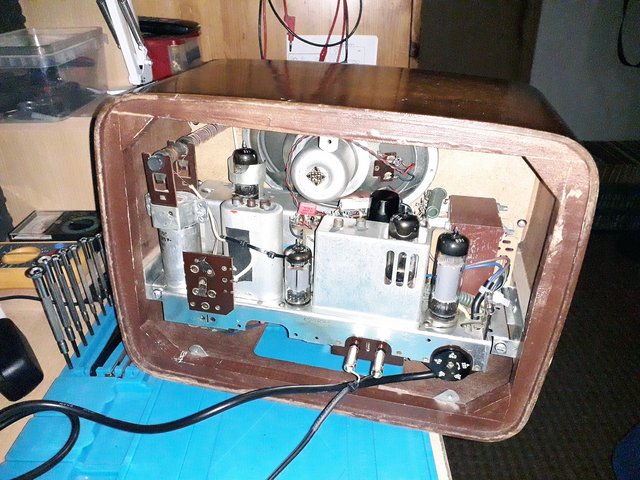

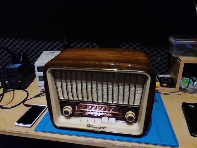

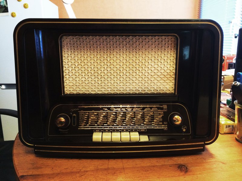

Hallo
Ich hätte da auch mal was mit Dampf:
Ein Aeg Modell "Bimby" von ca. 1956,wohl die abgespeckte Version vom Telefunken Jubilate.
Alle "schlimmen" Kondensatoren und Widerstände sind gewechselt,alles gereinigt und die Schaltkontakte mit Teslanol behandelt.
Desweiteren hab Ich noch schnell ein Adapter gelötet zum Anschluß moderner Quellen.

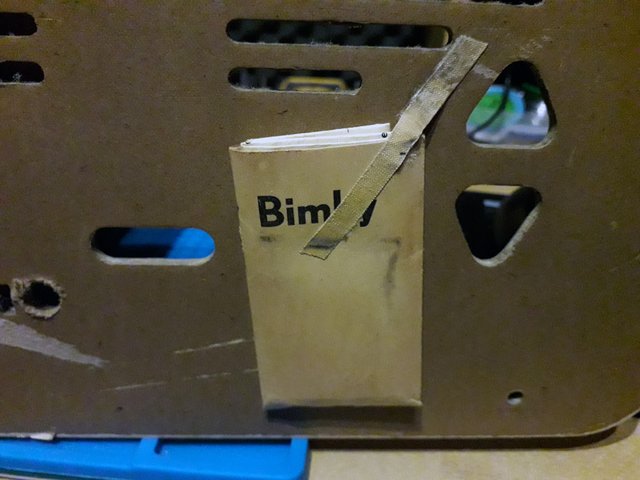

Der Schaltplan ist sogar noch Original verhanden.Ich hab davon erstmal eine Kopie erstellt.

Wunderbar!

Naja,halbwegs.
Nach 2 Tagen fehlerfreien Betrieb hat sich ein merkwürdiger Fehler eingeschlichen.
Der-Die-Das Bimby hat angefangen zu Brummen.
Auf allen Wellen und Ta.
Wenn Ich allerdings die Tasten tiefer reindrücke,bzw hinten leicht das Chassis nach aussen drücke
hört das Brummen auf.
Mir fehlt es aber im Moment an Energie das Chassis zum x-ten male auszubauen.
Ich hebe mir das für später auf,mal sehen.

Wenn's auf allen Funktionen brummt und auf Bewegung reagiert, dann ist es im Bereich NF-Verstärker oder Netzteil zu suchen.
Erster Kandidat sind für mich da die Sockel / Kontakte von der EABC80 und der EL84. Mal mit Glasfaserstift reinigen und die Röhren bewegen?
Heisser Kandidat ist für mich auch C44. Das ist ein 10nF am Gitter der EABC80-Triod und kommt vom Schleifer Laustärkeregler. Der ist im Original mit einer Abschirmung versehen, die an Masse liegt.
Masse abgerissen? Konnie gegen ungeschirmten getauscht?
Nur so als grobe Ideen...
Viel Erfolg!

(19.10.2022, 16:54)ted_am_see schrieb: Konnie gegen ungeschirmten getauscht? Du,das kann es sein.
Natürlich hab Ich den getauscht und nicht nur diesen...
Allerdings hab Ich Schrumpfschlauch genommen,nix Abschirmung.
Das könnte mir helfen,vielen Dank!
Ich geh aber später an die Sache ran.Das Radio läuft ja und das Brummen bekomme Ich schon in den Griff.
Danke Dir vielmals!

Jetzt hab ich auch mal ne Frage an die Gemeinde der Röhrenradio-Gemeinde:
Ich bin grad dran, einen Nordmende Tannhäuser 57 (das Flaggschiff!) zu renovieren für einen guten Freund.
Die ERO-Teerpappen sind alle getauscht und alles weas man so macht -- bis auf den Geschirmten Einkoppelkoni am Lautstärkepoti -- der tut, und man kann Ihn nur durch schlechteres ersetzen.
Aber meine Frage:
Da drinne finden sich haufenweise weisse Kondensatoren Mit einem Wima-Ähnlichen Label drauf, aber mit "WB" in der Raute und dem Markennamen "Neokon".
Habt Ihr Erfahrungswerte mit der Beständigkeit von den Dingern?
Grundsätzlich geht das Gerät ohnehin gut -- will nix tauschen, was beständig ist....
Danke für Eure Hilfe,
Harald
