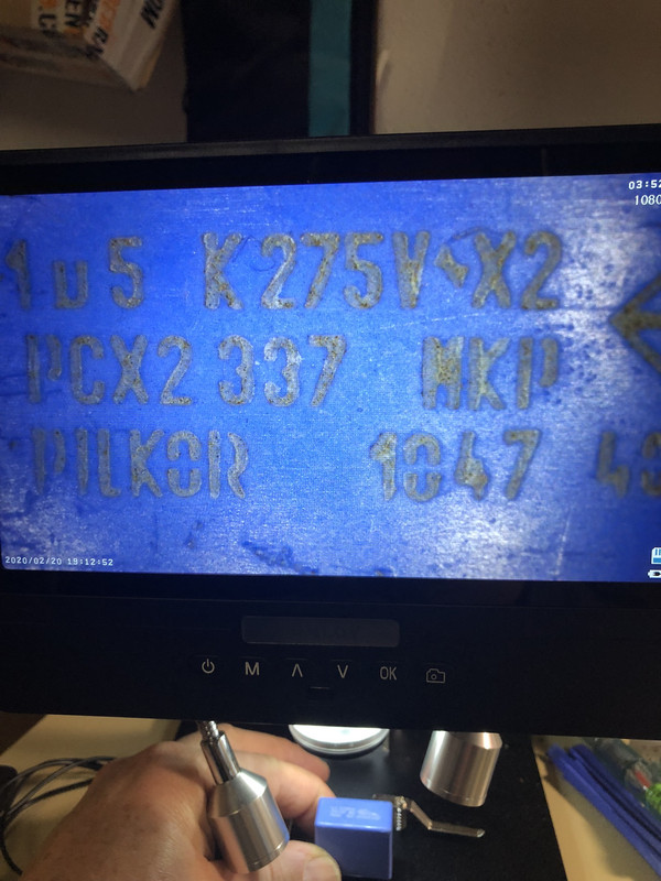

Ich habe hier einen Veito Heizstrahler der nicht mehr ordentlich funktioniert. Genauer er funktioniert nicht auf der Terasse, aber am Labortisch tut er...
Da ich kein Service manual habe und zudem der einzige chip der drauf ist auf dem Board abgeschliffen ist, habe ich einfach mal blind alles Cś vermessen. Die beiden Elkos sind ok, dieser, offensichtliche Entstörkondensator ist mir aber räteselhaft.
Was sollte denn seine Nennkapazität sein? 1,5uF? Mein C Messgerät zeigt irgendwas um die 260nF an. passt aber mit keiner Zahl zusammen, ausser mit der Spannungsfestigkeit, die ist aber sehr oft 275V, also gehe ich auch hier davon aus.

ja denke auch das tauschen das einfachste ist. aber er hat schon 1.5uF? oder? Ich kann das anders ja nicht deuten und 1,5uF gibt es sogar...
ja er hat nur 2 Anschlüsse, allerdings ohne Polung, also kein Elko..

den Aufdruck lese ich als:
* X2-Kondensator (nebensächlich: MKP-Folie)
* für 275Vac
* 1,5 Microfarad
Beiträge: 1.970
Thanks Given: 2
Registriert seit: Aug 2011
21
das lese ich genauso. Zusaetzlich glaube ich, fuer das Herstellungsdatum die 47. Woche 2010 erkannt zu haben.
1u5 steht "neumodisch" fuer 1,5 µF, es ist so angeschrieben, weil man das Komma schnell uebersehen kann.

Hab ich gemacht, funktioniert. Aber der Fehler lies sich in der Werkstatt eh nicht 100% reproduzieren.
Ich tausche den mal aus, die Alternative ist dann eh die gesamte Elektronik als Ersatzteil zu kaufen (60€), da eine weitere Fehlersuche schwierig ist ohne Manual.

X-Störschutzkondensatoren liegen zwischen Leiter und Neutralleiter parallel zur Last, auch gern parallel zum Netzschalter um Spannungsimpulse zu kappen. War der Kondensator zur Messung ausgelötet? Welcher Typ von Heizstrahler ist denn das und wie soll sich erklären, das der im Labor funktioniert und auf der Terasse nicht? Wurde die Elektroinstallation an der Terasse, insbesondere der Neutralleiter geprüft?

Nichts, kann erklärt werden, der C ist ausgelötet und liegt vor mir, sieht man auch auf dem Bild oben. Er hat nicht den Wert der drauf steht, deshalb ersetze ich den. Die restlichen Bauteile sind teilweise unkenntlich gemacht. Ein Manual gibt es für einen Veito Infrarot Heizstrahler nicht. Entweder das Ding geht jetzt dann oder ich ersetze halt die gesamte Elektronik.

(25.04.2022, 12:00)Hummel601 schrieb: Ist der Elko raus und der Laden läuft wieder,dann ist doch alles i.O.
samit es sich nicht festsetzt: In diesem Fall ist es kein Elko, (Elektrolytkondensator), sondern ein, na ja, normaler Folienkondensator mit ein paar besonderen Eigenschaften.
Die betreffen seine Zuverlaessigkeit und das Verhalten im Fehlerfall. Er darf keine Kurzschluesse bilden, nicht brennen und muss bestimmten Spannungsbeanspruchungen standhalten. Daher muss bei Ersatz wieder ein Kondensator der Klasse X2 hinein.
Ausfallen kann so ein Kondensator trotzdem mal, wie hier gesehen. Er darf dabei nur keine nennenswerten Schaeden verursachen.

Natürlich wird er durch einen X2 ersetzt, keine Frage. Sobald der Strahler wieder läuft (oder eben nicht) melde ich mich wieder. Ich will halt noch nicht die ganze Elektronik ersetzen, so wäre es halt nachhaltiger....

So Leute, danke, schaut gut aus der Dauerbetrieb über 10min ist erstmal zufriedenstellend. Ich hoffe das bleibt erstmal so. Die ganze Elektronik ist ja sehr nah an der Heizung verbaut, die wird im Betrieb ordentlich warm. Weis nicht ob das wirklich auf Dauerbetrieb bzw langlebig ausgelegt ist..
