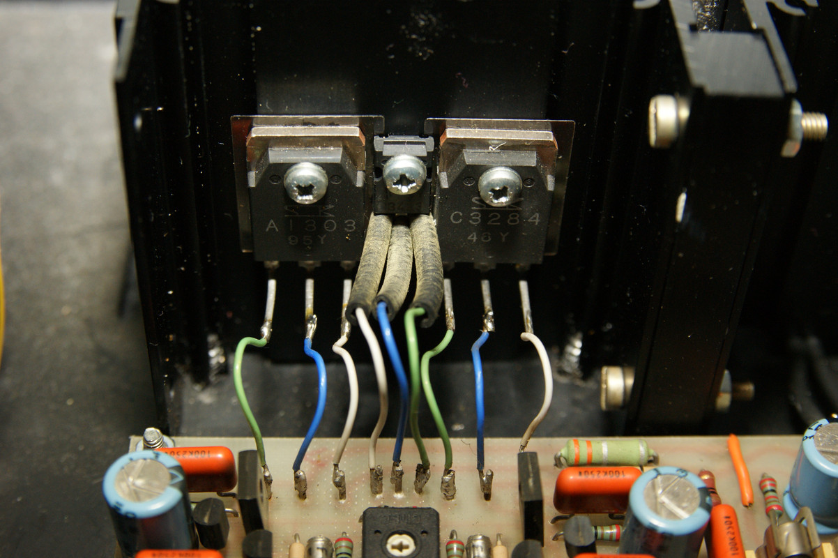

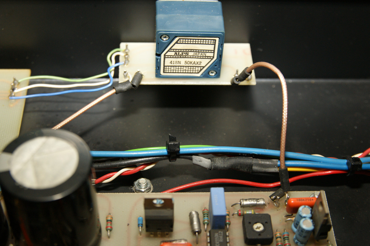

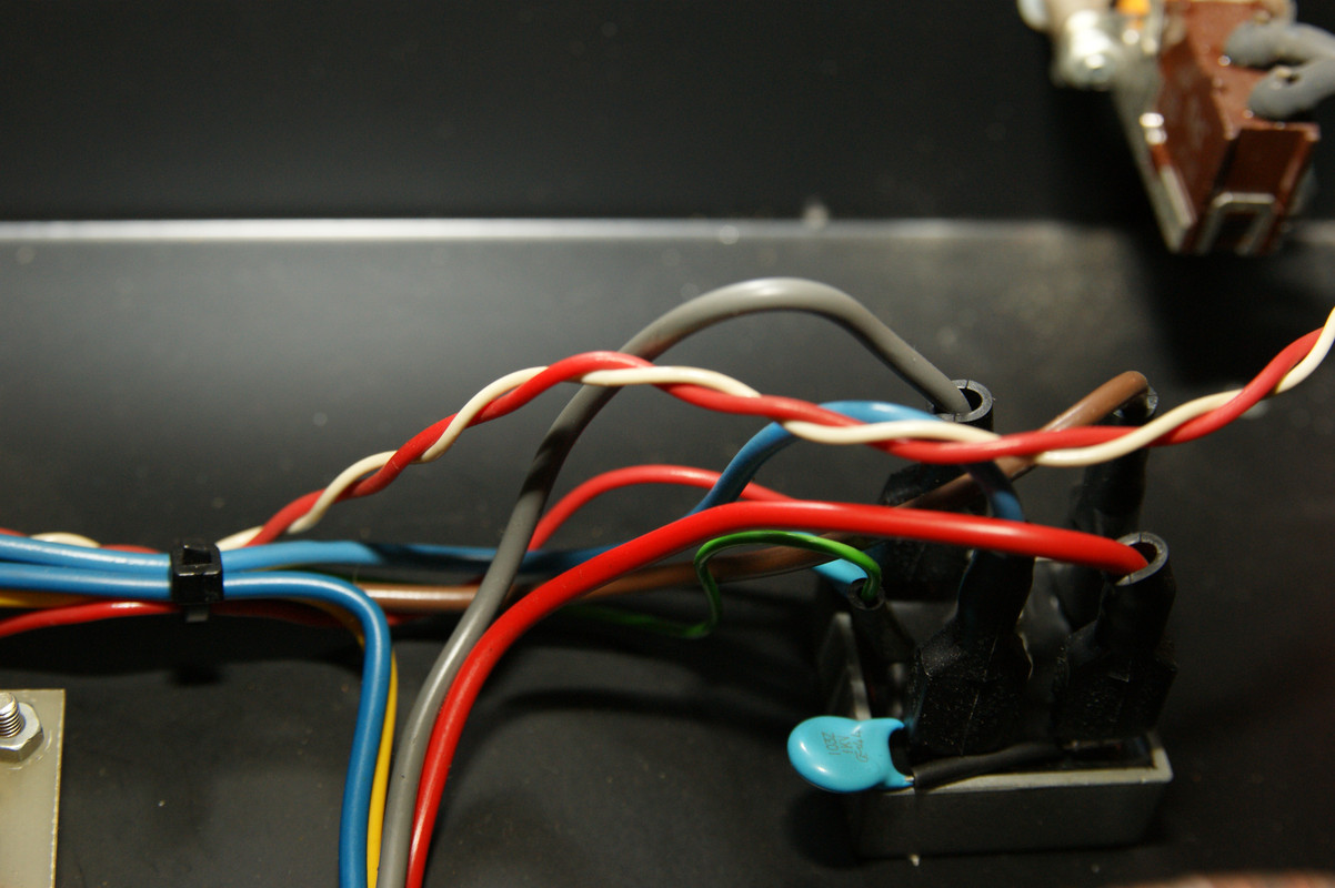

In diesem Verstärker wurde vom Hersteller alles richtig gemacht:
Dünnste, auf die Leistungsklasse des Verstärkers genau berechnete Kabel. Ein absolutes Prachtstück des Verstärkerbaus und ein großes Lob an die Inschinjöre, die das Teil entwickelt haben. Als absolutes Highlight ist hier zu erwähnen, dass es sogar geschirmte Kabel von der Lautstärkeregelung zur Platine gibt. Auch, wenn das Kabel dünner als ein Streichholz ist, so erfüllt es doch voll und ganz seine Funktion. Es sei noch erwähnt, dass auf den nachfolgenden Bildern der Originalzustand ab Werk dieses Gerätes zu sehen ist. VORBILDLICH ! ![]() ![]()
Das sieht nach DIY oder Kleinserie aus. Passt auch nicht unbedingt zum momentanen Thema "Lautsprecherkabel" intern oder extern....

(04.06.2022, 11:36)scope schrieb: Das sieht nach DIY oder Kleinserie aus. Passt auch nicht unbedingt zum momentanen Thema "Lautsprecherkabel" intern oder extern.... Doch mein Bester, passt hervorragend dazu, weil die LS-Kabel intern auch nicht dicker sind, als das, was abgebildet wurde. Nur habe ich keinen Bock für dich die Kiste auseinander zu schrauben, da die LS-Kabel unter der Platine liegen und ohne Demontage nicht sichtbar sind. Nein, keine DIY und auch keine Kleinserie, auch da muss ich dich enttäuschen. UK Serienfabrikat!

Was ist es denn für einer...sieht m.E. alles echt mies aus

Warum sieht das mies aus? Es funktioniert einwandfrei und befriedigt jeden Musikliebhaber mit ordentlicher Musikwiedergabe. Und es wurde doch nichts an überflüssigen Woodo Kabeln verlegt. Dort Klingeldraht, wo es angebracht ist, und dort 0,5 bzw. 0,75qmm wo der Strom fließt. Und es ist alles sauber verlötet, also nirgendwo Pfusch am Bau. Was willst du denn jetzt noch mehr?
Marke: Hmmmm, da könnte man in einem neuen Fred mal ein schönes "Wer bin ich" draus machen. Aber kein Bock, hab derzeit Wichtigeres. Stemfoort Audio.
Es ist handwerklich schlecht gemacht und schlecht durchdacht.
Hätte man z.B. andere KK verwendet, oder das FR4 so zurechtgeschnitten, dass es in die KK-Buchten ragt, hätte man die Leistungstransistoren nicht mit Drähtchen verlängern müssen. Das sieht unausgegoren aus, auch wenn es mit dem "Klang" nichts zu tun hat. Das macht einfach keinen guten Eindruck....Zumindest nicht auf mich. Zitat:Was willst du denn jetzt noch mehr?....eine schöne Verarbeitung und eine durchdachte Anatomie. Zitat:Stemfoort Audio. Die bauen heute auch in völlig anderer Qualität, nicht mehr im Hinterhof in Kleinserie mit der Weller WECP.....Das Teil ist vermutlich aus der Gründerzeit des Unternehmens. Die ersten Burmester 808 hatten (abgesehen vom bereits damals schon hübschen Chromgehäuse) auch Innereien, die eher an ein Elektorprojekt erinnern. Damals reichte das noch....Heute will man in der Regel "mehr"....
