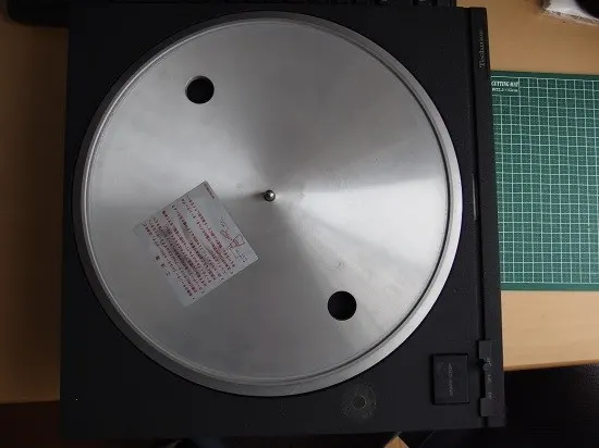

Hallo Frank,
das mit dem SP 20 tut mir Leid.
Zu deiner Frage: Beim SP10, der mit dem SP20 weitestgehend baugleich sein soll, ist der Teller über drei Schrauben an den Subteller (unter dem der Motor sitzt) angeschraubt. Diese Schrauben kann man mit einem kleinen Geldstück lösen und dann herausnehmen. Erst danach ist das Abnehmen des Tellers möglich.
Leider bin ich derzeit nicht zuhause, so dass ich keine Fotos machen kann. Evtl. hilft die Beschreibung ja schon weiter.
Grüße aus der Rhön, Roberto
PS: Hier ein Bild aus dem Netz, auf dem die drei Schrauben zur Fixierung des Tellers recht gut zu sehen sind:
[Bild: 240016755-DSC05065.jpg]
PPS:
Scheinbar gibt es die Schrauben beim SP 20 nicht. Zumindest legt dieses Bild aus dem Netz diese Vermutung nahe:
[Bild: f387a9a912f48ad9ed4f58742d615e1f.webp]
Stimmt, die Schrauben gibt's leider nicht... insofern bin ich da auch etwas ratlos. Danke trotzdem.
Cheers
F

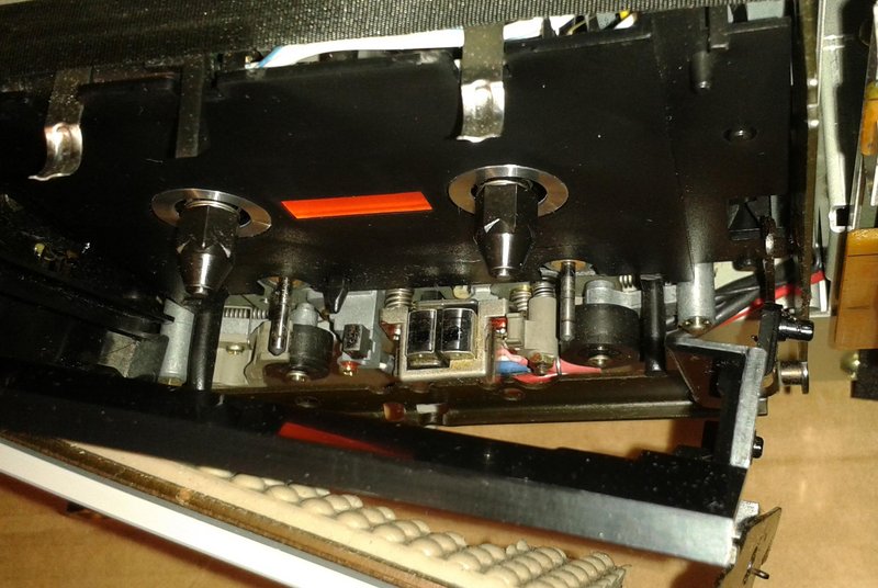

Als ich das Paket öffnete, bot sich folgendes Bild:
[Bild: 20221227-163933.jpg]
Öhm, ja ! Recht sparsamer Art der Verpackung, dachte ich.
Meine Laune wurde schlagartig schlechter.
Das die Casenklappe auf halbsieben hängt, hatte ich noch gar nicht gesehen.
Gerät mit den geschäumten Formteilen aus den Karton entnommen.
Nun war das ganze Elend sichtbar:
[Bild: 20221227-173400.jpg]
Flenne
Die Casenklappe ist rechts komplett abgerissen. Die Abdeckung lag lose auf dem Boden des Karton.

Ich finde die Verpackung des AKAI nahezu perfekt - solange niemand den Karton für Bogenschieß- oder Speerwerf-Zielübungen nimmt.
Das Gerät ist sozusagen "mit Garantie" von allen sechs Seiten entfernt. Nur leider senkrecht innerhalb des Schaumstoffrahmens beweglich was zu meinem Verdacht führt.
Mein Verdacht wäre dann:
Klappe ist unterwegs aufgegangen (ich kenn das Gerät nicht, weiss nicht, ob die K. elektrisch oder einfach per Federkraft auf Knopfdruck öffnet) und das rot eingerahmte Teilstück hat sich dann darunter "eingehakt" und das Gewicht des Decks hat den Rest erledigt. Sad

Erst mal danke für die Kommentare. Thumbsup
Als ich das Paket öffnete und den Schaden feststellte, konnte ich es auch nicht glauben.
Diese rausgerissene Casenklappe soll auf den Versandweg passiert sein ?
Nein, nein und nochmals nein !
Aber: DOCH !
Was ich alleine in 20 Jahren kaufen und verkaufen bei eBay für Erfahrungen sammeln durfte.
Pakete mit teilweise total zerstörtem Inhalt, bei vergleichsweise sehr guter Verpackung.
Wer etwas zerstören möchte, der schafft das auch. Dagegen hilft auch die bestmögliche Verpackung nur bedingt.
Das muss auch gar nicht unbedingt der schlechtgelaunte Mitarbeiter sein, der ein Paket als Wurfobjekt missbraucht.
Auch die vollautomatischen Sortieranlagen in den Zustelldepots sind nicht ungefährlich. Je größer und schwerer ein Paket ist, desto höher die Gefahr einer möglichen Beschädigung auf den endlosen Wegen mit Rutschen, Rampen und Trichtern. Oder die Abwurfklappen, bei denen z.B. nicht selten das Paket aus über einem Meter in Rollies fällt.
Oder kurz runtergebrochen: Würde ich meine gesammelten Erfahrungen in einem Buch veröffentlichen und jeder potenzielle Kunde würde es lesen (und verstehen), würde recht zügig das Paketvolumen bei den "Versanddienstleistern" um vermutlich mindestens 90% einbrechen. LOL
Das Gerät wurde übrigens durch die geschäumten Formteile im Karton Zentriert. Es war in alle Richtungen bewegungslos. Und genau das ist das Problem. Diese Art der Verpackung mit Styropor und anderen geschäumten Formteilen, wurde für den Versand auf Paletten, Boxen, Kisten per Schiff usw. vorgesehen und funktioniert hierfür ausreichend sicher. Für den eher dynamischen Weg als Einzelpaket ist es aber - mMn - völlig ungeeignet.
Begründung: Styropor und andere geschäumte Formteile bieten viel zu wenig Dämpfung. Bedeutet, von außen an den Karton wirkende Kräfte, werden fast direkt an den Inhalt übertragen. Je größer die Masse des Inhalts ist, desto heftiger sind die Krafteinwirkungen z.B. durch Stöße. Da das Deck über 9 kg wiegt ...
Daher können Formteile - mMn - immer nur Teil einer Verpackung mit Luftpolsterfolie, Flocken o.Ä. sein.
Normalerweise bitte ich die Versender, die Casenklappe gegen transportbedingtes Öffnen mit einem Stück Klebestreifen zu sichern. Zerbrochene Verriegelungen und/oder Casenklappen hatte ich leider schon häufiger zu beklagen.
Hier habe ich es versäumt. Ich hielt es nicht für relevant, da das Laufwerk eine elektromotorisch bewegte Casenklappe hat. Ich ging nicht davon aus, das die sich so einfach öffen könnte. Ein fataler Irrtum, wie sich nun zeigte.
Wie Technophob bereits schrieb, ist das Gerät äußerlich unbeschädigt versandt worden.
Auch hatte ich keine Info darüber, dass ich eine Schlachtplatte bekomme.
Und wie genau es zu dieser Zerstörung kommen konnte, ist jetzt nicht mehr wichtig.
Das Pferd hat direkt vor die Apotheke gekotzt und nun muss man sehen, wie man es wieder auf die Beine bekommt !  Oldie
