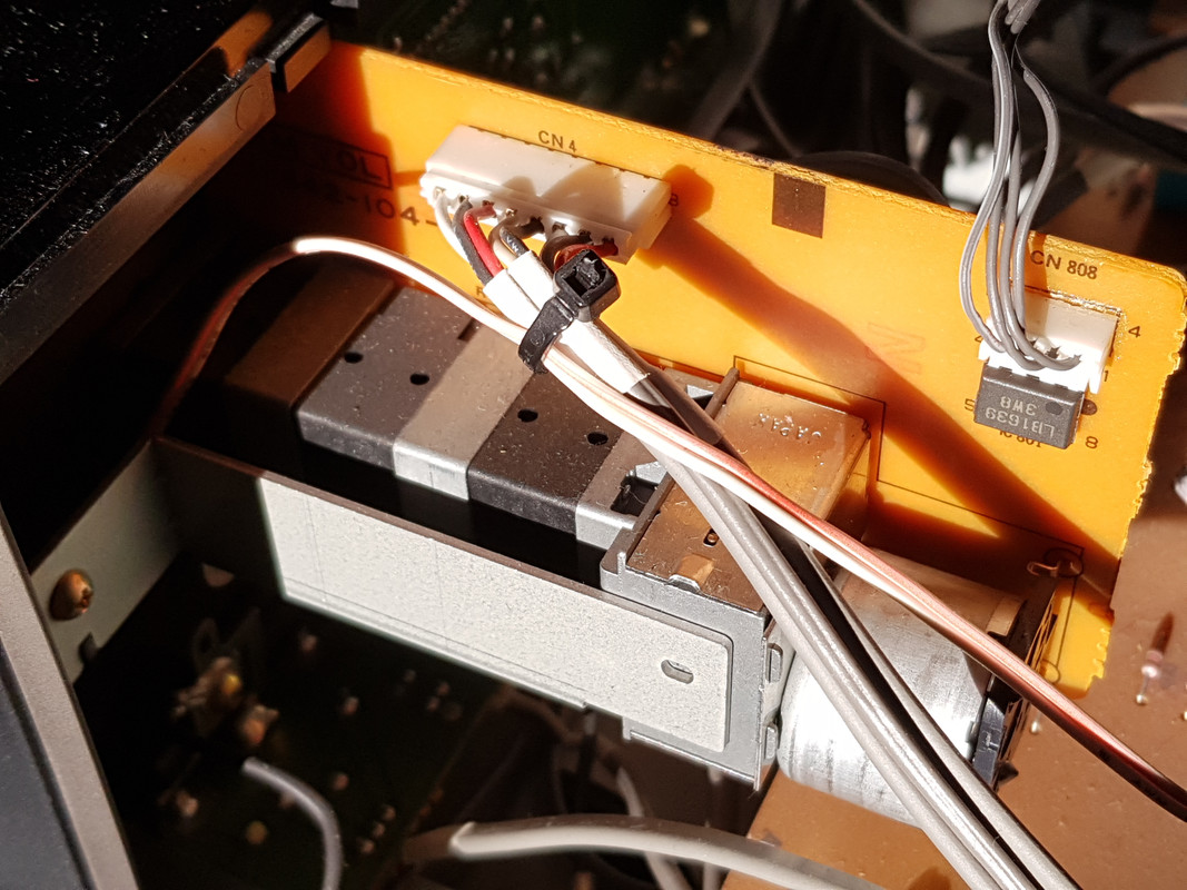

Ich hab die Kiste jetzt mal aufgeschraubt. Die Potis sehen für meine Begriffe doch recht geschlossen aus:
[Bild: 20221212-141514.jpg]
Oder reichen die kleinen Löcher die man oben sieht um den Kontaktspray reinzusprühen?
Muss man das Motorpot-Assy dafür aus dem Gerät ausbauen? Kann der Kontaktspray irgendwoanders Schaden anrichten? Verflüchtigt er sich schnell?
Ich habe auch gerade gesehen dass ich noch Kontakt 60 Spray habe. Taugt der nicht auch für diesen Job?
Ist das Kontakt 60 oder Kontakt 60plus??? Nur letzterer darf allein verwendet werden. Kontakt 60 muss mit Kontakt WL nach spätestens 15 Minuten ausgepült werden und dann mit Kontakt 61 versiegelt werden. Zwischendurch immer wieder drehen am Poti. Die Löcher genügen vollauf, Ausbau nicht nötig.
Am besten noch ein Tuch unter das Ganze legen damit es sich nicht im ganzen Gerät verteilt.
