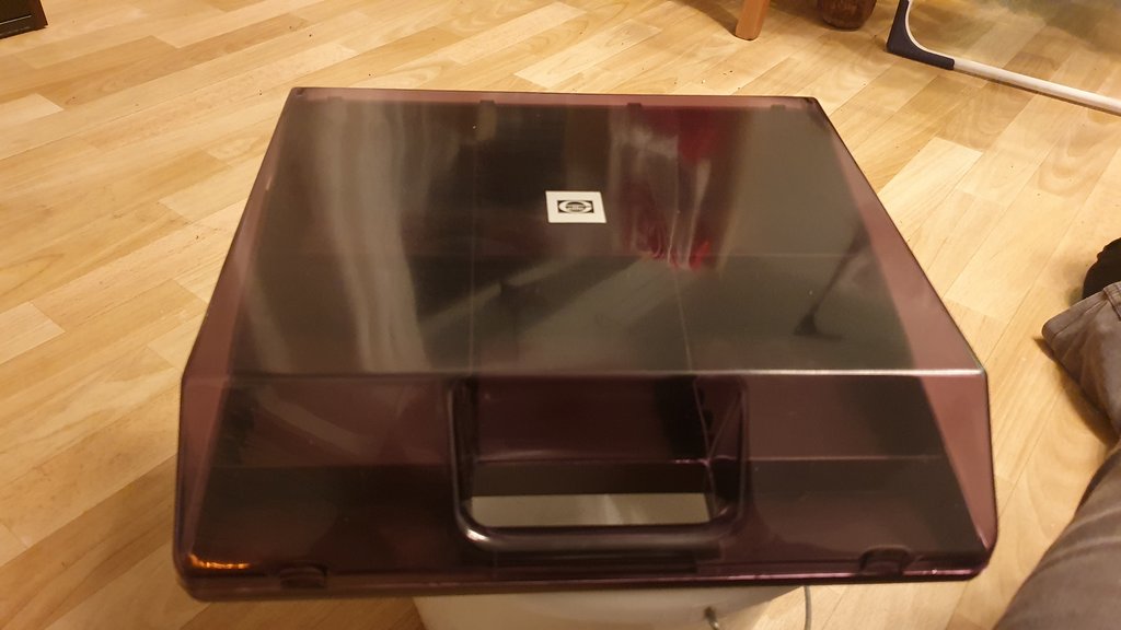

Diesmal habe ich eine Kassettenbox aufgearbeitet.
Die war stellenweise blind und verkratzt.
Ich wollte die aber nutzen für meine Tapes ohne Hülle.
Schon besser und geschickt fotografiert...
Beiträge: 15.199
Thanks Given: 18.548
76
Da geht noch was, weiß ja wie es original aussah.

(18.02.2023, 19:27)charlymu schrieb: Diesmal habe ich eine Kassettenbox aufgearbeitet.
Cooles Teil. Von elite ausm Kaufhof? So noch nie gesehen.

Ja, ich denke , ich habe das Teil aber gerade erst von Volker bekommen.

Ja, diese Box ist vom ehemaligen Kaufhof.

Solche Kassettenkoffer hätte ich hundertfach abgreifen können, als ich noch die Trödler und Entrümpler abgeklappert habe.

Sind scheinbar Geschwister.  Hersteller ist die Firma Dietel*. Die haben einiges an Zubehör für den Audiobereich hergestellt.
Nutze ich seit einigen Jahren ebenso für meine Tapes, die ich ohne Hüllen bekommen habe:
Und ja, ich könnte die Box auch mal polieren.
* vor Übernahme durch die Chinesen Fa. Dieter

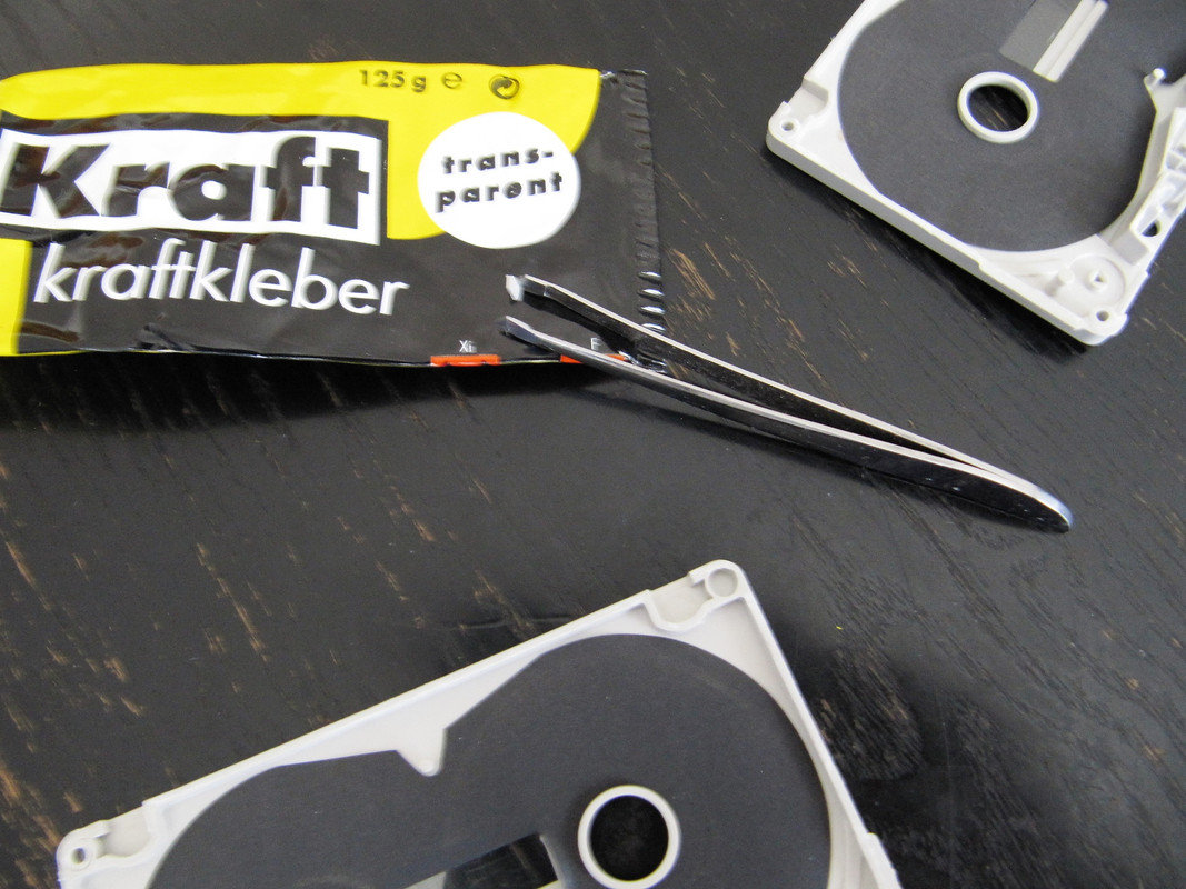

Heute mal von mir ein Beitrag in Sachen: Wie knacke ich eine verklebte Kassette?
Kurze Vorgeschichte: 2019 erstand ich The Doors – Weird Scenes Inside The Gold Mine. Das ist eine originale Compilation des Doppelalbums auf Vinyl und hier in Form von 2 Tapes. Diese Tapes sind augenscheinlich auch 1972 hergestellt worden - zu der Zeit, als auch die Compilation auf Vinyl erschienen ist.
Ok, 50 Jahre alte Tapes sind alt... sehr alt. Und darum ist mir gleich beim ersten Abspielen 2019 das Magnetband an der Klebung zum roten Vorband gerissen.  Verärgert stellte ich beide MC dann nur ins Regal, zum Angucken. 2020 habe ich dann mal Lust verspürt, das Gehäuse zu knacken. Beide Hälften sind verklebt, und das sehr fest. No easy way.......
Mit Cutter tat sich gar nix. Also das Tape wieder zurück ins Regal, gibt ja Wichtigeres zu tun.
Heute nun, als ich beim Aufräumen ein defekt von Medimops geliefertes Tape entdeckte und dann doch nicht wegwerfen wollte hatte ich eine Eingebung. Eigentlich schaute bei diesem Band aus den 90ern nur das Band raus, ist also irgendwie durch den schmalen Spalt der Gehäusehälften neben dem Andruckfilz gerutscht, warum auch immer sowas passiert. Hatte ich kürzlich bei einem Mopsband schon einmal.  Ich vermute, die machen das absichtlich, damit man dann doch die Ausgabe als teurere Platte kauft.  Geht nicht, hab ich bereits seit Jahren.
Ich wollte also nur die Hälften leicht auseinanderpressen, um das Band wieder an die richtige Stelle zu fädeln. Da kam mir dann ein fantastisches Spezialwerkzeug  für solche Tätigkeiten in den Sinn: eine Zange aus alter Aufzucht, um Sicherungsringe oder Nutenringe zu spreizen. Das Spreizen gelang damit super und das Band ist wieder an Ort und Stelle.
Anm.: zum Schutz empfindlichen Materials habe ich je ein Stück Isolierung eines gängigen Stromkabels über den Spitzen angebracht
Und dadurch kam mir die olle 72er Doors-Kassette wieder in den Sinn. 4 Jahre Aufschub solch einer verantwortungsvollen Aufgabe zur Rettung alten Kulturguts sind genug!  Aus meinem Bestand an Schrott-MC griff ich eine heraus, die auch verklebt ist: Marianne Rosenberg (hi Bernd "timilia"!). Und ich habe die Marianne geknackt! Leider habe ich sie danach entsorgt, siehe auch der Witzethread.
Jedenfalls ergab sich eine Vorgehensweise, die auch nach einer weiteren Test-Knack-Kassette und danach der Doors "Weird..." zum Erfolg führte!  Und das ging so.......................
Man nehme einen Gummihammer und schlage mit (wirklich!) kräftigen Schlägen auf die Flanken/Außenseiten rundherum. Eine weiche Unterlage (bei mir Vinyl-Fußbodenbelag) ist ein muß! Gerne auch länger kloppen. Nein, da tut sich vermutlich noch nichts oder mit Glück öffnet sich eine Klebestelle. Kaputt geht das Gehäuse aber durch die Schläge nicht. Aber der Hammer ist nur die Vorbereitung.
Danach kommt die Spreizzange zum Einsatz: an den beiden oberen Öffnungen für die Bandsortenerkennung nacheinander ansetzen und vorsichtig drücken, bis das Gehäuse aufbricht. Dann gleiches Procedere unten, ganz außen in den Öffnungen nahe der Ecken. Bei meinen Tapes waren die verklebten Gehäuse damit bereits an allen 4 Stellen durch die Zangenspreizung geöffnet!
Jetzt kommt der schwierigere Teil: die Klebestellen an den längeren 4 schmalen Seiten. Wenn noch verklebt/geschlossen: entweder mit einem Spachtel oder stumpfen Messer (von den jetzt geöffneten Ecken angefangen) vorsichtig durchziehen und/oder leicht hebeln. Oder wieder es mit der Spreizzange weiter probieren. Beides hat bei meinen Tapes geklappt.
Sollte es sich zeigen, dass die Öffnung ihren eigenen, neuen Weg geht, also von der ursprünglichen Nahtstelle wegdriftet, dann empfiehlt sich der Einsatz eines Cutters. In die geöffnete Stelle einführen, an bzw. auf der Naht ansetzen und damit nur ein Stückchen den richtigen Weg vorgeben. Hier hilft zusätzlich auch ein leichter Schlag mit dem Gummihammer auf den Cutter.
Wichtig: aufpassen, dass nicht bei (teilweise oder ganz) geöffnetem Gehäuse das Magnetband rausfällt. Es könnte dann schwierig werden, es wieder zu "sortieren". Also bei allen Arbeiten mit der zweiten Hand die Gehäusehälften schön zusammenhalten.
Und jetzt die Bilder:
Zu Beginn (geschlossen)
Erste Ecke geknackt!
... und die zweite Ecke
Das Finale (die Gleitfolien haben schon sehr deutliche Abnutzung und werden ersetzt)
Bis auf wenige ganz kleine Stellen sind die beiden Hälften nur an ihren Klebestellen geöffnet.
Ich vermute, dass bei dieser Methode mit Verzicht auf den Cutter so gut wie nichts davon zu sehen ist.
Nach Reparatur des Bandes und Neuverklebung bin ich gespannt, wie es bei diesem Tape dann aussieht. Habe ja bereits einen Versuch mit Cuttermethode hinter mir. Die weiteren Reparaturarbeiten mache ich aber vermutlich erst in 3, 4 Jahren.  Dann folgt Teil 2 mit Bildern der frisch verklebten Kassette.

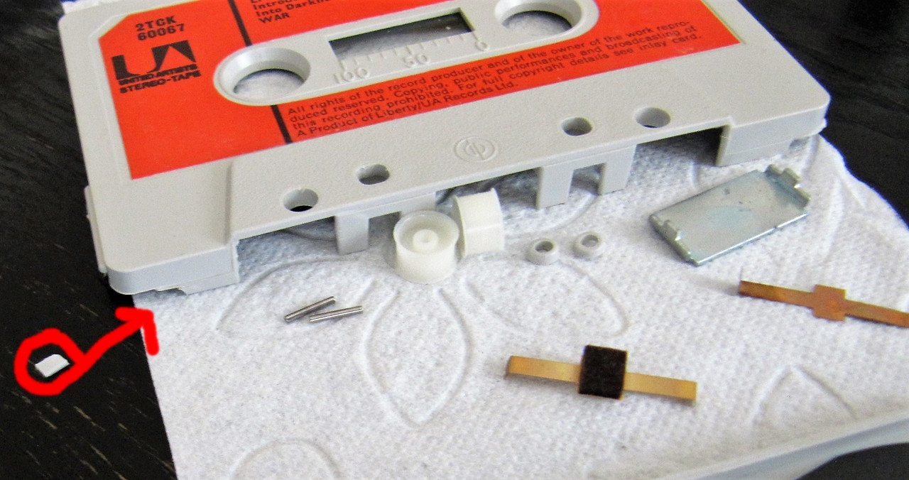

Heute mal eine kleine Story die es zwar ähnlich schon gibt aber doch ganz anders als sonst. Ich hoffe Ihr seht es mir nach. Habe halt selten so geschwitzt wie dieses mal.
Was ist passiert?
Ich bekam völlig überraschend Post mit MC mit der Bitte doch mal zu schauen ob ich da was machen könne. Die eine hatte keinen Filz mehr und die andere weder Filz und ein abgerissenes Vorspulband. Blöd in dem Fall das ausgerechnet die geknackt werden musste.
Fangen wir harmlos an. Da habe ich fast keine Fotos von gemacht weil das einfach nur ne kleine Fingerübung zum warm werden sein sollte.
Die war nämlich geschraubt. Die bekam einfach auf eine neue Grundplatte einen großen Filz(Schwamm + Filz) drauf. Einfach genau angezeichnet um die Mitte genau zu treffen, Kleber auf beide Seiten als Kontaktkleber und einfach ruhiges Händchen zur Endposition.
Paar Stunden zur Sicherheit gewartet und weil die zum Ende hin geleiert hatte dann beide Seiten durch Alkohol laufen lassen. Das mache ich immer mit meinem kleinen Realistic.
Nun also zum Problemkind.
Gerissene Bänder kennen wir doch alle. Das Problem, das knacken. Vor allem weil es nicht meine eigene ist. Da ist die Verantwortung doch um einiges höher. Habe ja mal gesagt das ich mich ungefähr bei 6-7 von 10 angenähert habe...das man die wieder benutzen kann. Aber 3-4 gehen so kaputt das sie nicht mehr zu gebrauchen sind.
Habe ich ja selber an einer geliebten Jane erfahren.
Natürlich kann man die in ein anderes Gehäuse pflanzen aber die original Klebecover sind verloren. Kopien sind nie so wie das original und das ausschneiden sieht nie so aus wie vom Werk mal ausgestanzt.
Um nicht zu sehr abzuschweifen, geknackt ist sie und ist an zwei Stellen gebrochen die noch zuvor sonst gebrochen waren.
Also erst mal vorsichtig den oberen Deckel umgedreht und da sah es so aus:
Wer genau hinsieht sieht auch schon das erste Dilemma:
Das hier wird der vermutliche Grund sein(war übrigens auch bei der Tina der Fall). Diese Abstandspinökel sind dermaßen voll mit Tapeabrieb das es richtig klebt. Deswegen eiern viele wenn es zum Ende geht weil der Zug die nicht mehr über das klebrige bringt. Meistens ist auch der unmittelbare Gehäuserand betroffen. Das lässt sich nur mit Alkohol/Feuerzeugbenzin u.ä beseitigen.
Meine Schwierigkeit war jetzt den Pinökel möglichst wieder so einzukleben das er wieder senkrecht drin steht sonst ist das nicht gut für das aufwickeln des Bandes. Das kleine rechteckige Teil habe ich dann wie den Pinökel Kontakt geklebt.
Das Band selber zu kleben ist keine Hexerei wenn man das schon einige Male hinter sich hat.
Und da der Eigentümer ein ganz besonderer Freund ist habe ich es auf die Spitze getrieben und habe da ja eh offen die Sichtfensterchen innen und außen poliert.
Dann wurde das Gehäuse zusammen gesetzt und provisorisch ringsrum mit Tesa verklebt und habe zunächst auf drei verschieden Decks jeweils einmal vor/zurückgespult um zu testen das das geklebte Band nicht wieder abreißt. Sollte es eigentlich nicht weil ich es von beiden Seiten verklebt hatte. Dann kam auch hier der Durchlauf durch Alkohol.
Dann habe ich alles Tesa entfernt und vorsichtig beidseitig Kleber aufgetragen. Da ist weniger eher mehr.
Als Abschluss habe ich mir dann das Tape einmal angehört. Nicht meine Mucke aber ich wollte ja hören ob alles in Ordnung ist und ob ich die guten Gewissens wieder zurück senden kann.
So, nun seid ihr erlöst. Ich habe fertig, bin jetzt wie Flasche leer.

Beispiel: "Diese Abstandspinökel sind dermaßen voll mit Tapeabrieb das es richtig klebt. Deswegen eiern viele wenn es zum Ende geht weil der Zug die nicht mehr über das klebrige bringt. Meistens ist auch der unmittelbare Gehäuserand betroffen. Das lässt sich nur mit Alkohol/Feuerzeugbenzin u.ä beseitigen."
Insgesamt ist Dein Ansatz der Reparatur von alten/gebrauchten Kassetten ein Musterbeispiel für nachhaltiges Verhalten und Vorgehen.
Ach ja, bevor ich es vergesse: dass die beiden MC wieder wie ladenneu daherkommen, dafür ist natürlich auch der makellose Zustand der überarbeiteten Hüllen verantwortlich.
Herzlichen Dank für Deinen Aufwand - ich freue mich sehr über das Ergebnis...
