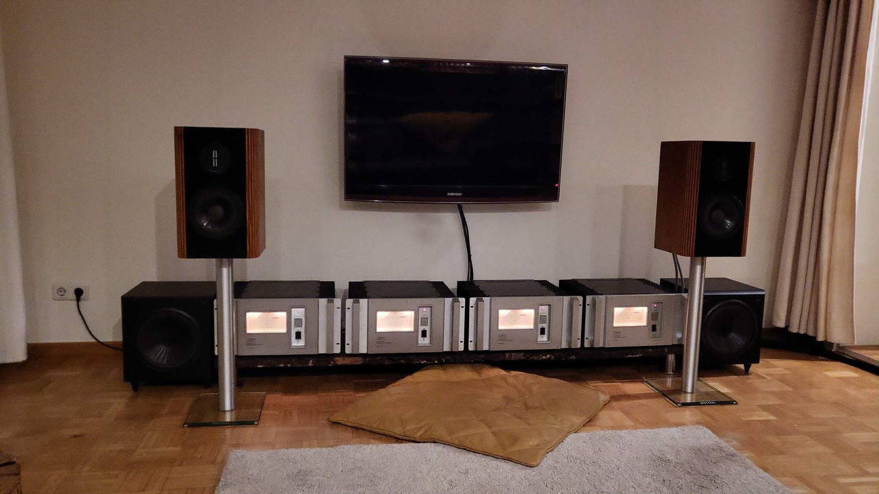

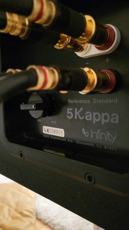

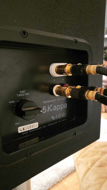

…nach langem Leidensweg ist die kleine K5 nun da wo sie seit Beginn der Idee hin sollte. Über einige leidige Stationen landete sie letztendlich bei der Lautsprecherklinik mit dem Fokus und dem Ziel, den kleinen Zwei-Wegler als Dipol im Bi-Amping-Betrieb das zu entlocken, was man einem solchen Zwerg eben entlocken kann. Die Weichen wurden komplett neu aufgebaut und der Rear-Emit auf einem separatem Zweig (wie es bei den Dipols üblich ist) angeschlossen. Über die verwendeten Kondis und einen speziellen Wunsch, den ich auch schon bei der Weiche meiner 9er hatte, behalten sich die Lautsprecherklinik und ich das "Betriebsgeheimnis" vor.
Die Sinnfreiheit und monetäre Unbegreiflichkeit dieser Kappa 5 war von Anfang an aussen vor. Jetzt, wo dieser kleine Lautsprecher mit seinen ebenso kleinen, ihn unterstützenden Subs hier steht und das von sich gibt, wofür er erschaffen wurde raubt mir die Stimme. Ich hab ja den ein und anderen Infinity Lautsprecher hier, aber was dieser Dipol-Zwerg in den (meinen) Raum abgibt ist nicht in Worte zu fassen. Die Feinheit bei Stimmen, S- und Zisch-Laute und der klare und saubere Bass ist so homogen, dass man bei geschlossenen Augen meint man hat einen riesen großen Lautsprecher stehen. Die Kleine schafft es, die Musik im Raum klingen zu lassen und den Lautsprecher völlig aufzulösen.
Natürlich würden es bestimmt auch andere Verstärker tun, aber ich hab halt nichts anderes.
(Die Fotos sind nur mit meinem Mobiltelefon aufgenommen, sorry)
PS: achso, jeweils eine SA1 ist für den kleinen Bass, die andere für die beiden Emits zuständig. Das sollten sie schon schaffen :-)

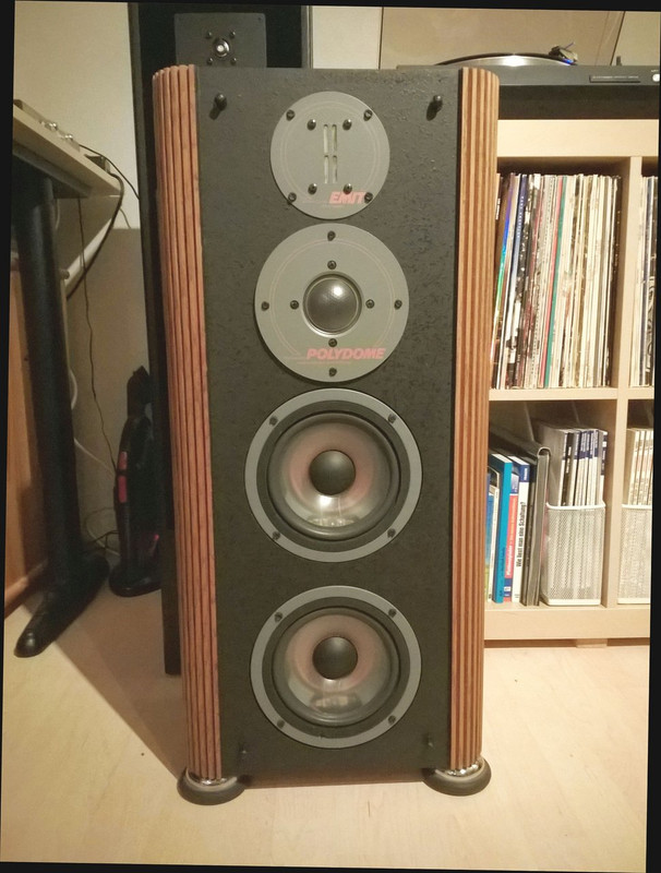

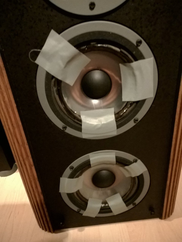

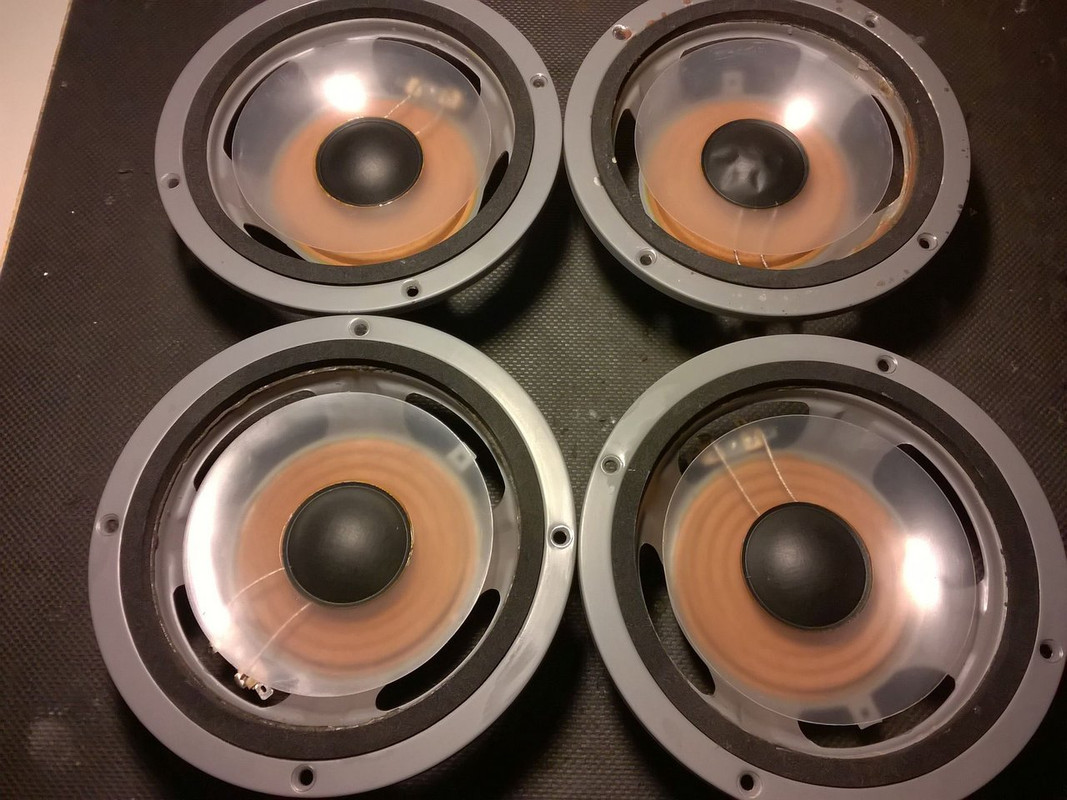

mir ist vor ein paar Jahren ein Pärchen Infinity RS5 zugelaufen - der Zustand - seht mal hier...
... und etwas näher...
Der Vorbesitzer hatte zunächst versucht, die zerbröselnden Sicken der Tieftöner mit irgendeinem Kleber zu "reparieren". Nachdem das wohl nicht lange
gehalten hat, kam das hier sichtbare Klebeband zum Einsatz, was die Membranen natürlich präzise zentrierte
Na ja, ich hab die Dinger für lau bekommen - konnte also durch einen Reparaturversuch zumindest nicht viel Geld verbrennen. Also los...
Reparatursätze für die Dinger waren nicht schwierig zu kriegen - also neue Schaumstoffsicken inkl. passendem Kleber, der so gerochen hat wie früher
mal Pattex - als noch Lösungsmittel drin war.
Also erstmal ran und vorsichtig die Klebebänder abgelöst - dann musste ja der alte Schmodder ab. Bei der Arbeit hab ich die Polypropylen Membranen zu
schätzen gelernt. Das Zeuch verträgt ja fast jede Art von Chemie und nach einiger Suche nach dem besten Reinigungsmittel hab ich schließlich Nagellack-Entferner
benutzt. Danach sah das schonmal so aus...
Ein vorsichtiger Test ergab zu meiner Freude auch, dass bei einer Hubbewegung der Membranen kein Kratzen oder Schleifen zu vernehmen war - also sollte die Zentrierung noch stimmen. Damit konnte der Rep-Kit zum Einsatz kommen - erstmal lose aufgelegt ob alles passt...
Sitzt! Konnte dann verklebt werden.
Und so hat's schließlich ausgesehen - die ganze Box...
....und wenn sie nicht gestorben sind, dann spielen sie noch heute

Nur zu Deiner Info: PP verträgt keine aggressiven Chemikalien. Ist in dieser Form sogar recht langzeitempfindlich. Hoffentlich enthielt Dein Nagellack-Entferner kein Aceton.

PP ist nur gegen oxydierende Chemikalien empfindlich, Aceton macht nichts

Sickenfraß ist das Thema bei ollen Infinitys. Bei so manchem sind schon die Dritten im Einsatz.

(21.02.2023, 20:10)sankenpi schrieb: Nur zu Deiner Info: PP verträgt keine aggressiven Chemikalien. Ist in dieser Form sogar recht langzeitempfindlich. Hoffentlich enthielt Dein Nagellack-Entferner kein Aceton.
Es war dieser Nagellackentferner- acetonfrei
hier…
somit muss ich mir auch um Langzeitwirkungen keine Sorgen machen - aber danke für den

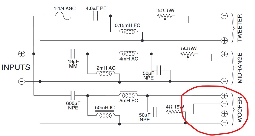

Mal was anderes - und eine Frage an Menschen die von Weichen/Lautsprechern mehr Ahnung haben als ich...
Bei meinen RS5 ist mir etwas bei der Beschaltung der Tieftöner aufgefallen - und zwar wie folgt ...
![[Bild: rs5-weiche.jpg]](https://i.postimg.cc/xdW2Gzsh/rs5-weiche.jpg)
Hier sind die beiden Tieftöner "in Reihe" angeschlossen. Ist das eine übliche Schaltungsvariante oder stimmt der Schaltplan nicht?
Ich frage deshalb weil...
...wenn ich mir das bei der RS4 anschaue, die eine ganz ähnliche Chassis Bestückung hat, sieht es anders aus - sind dann hier die "Woofers" parallel
angeschlossen - oder wie soll ich das interpretieren?
