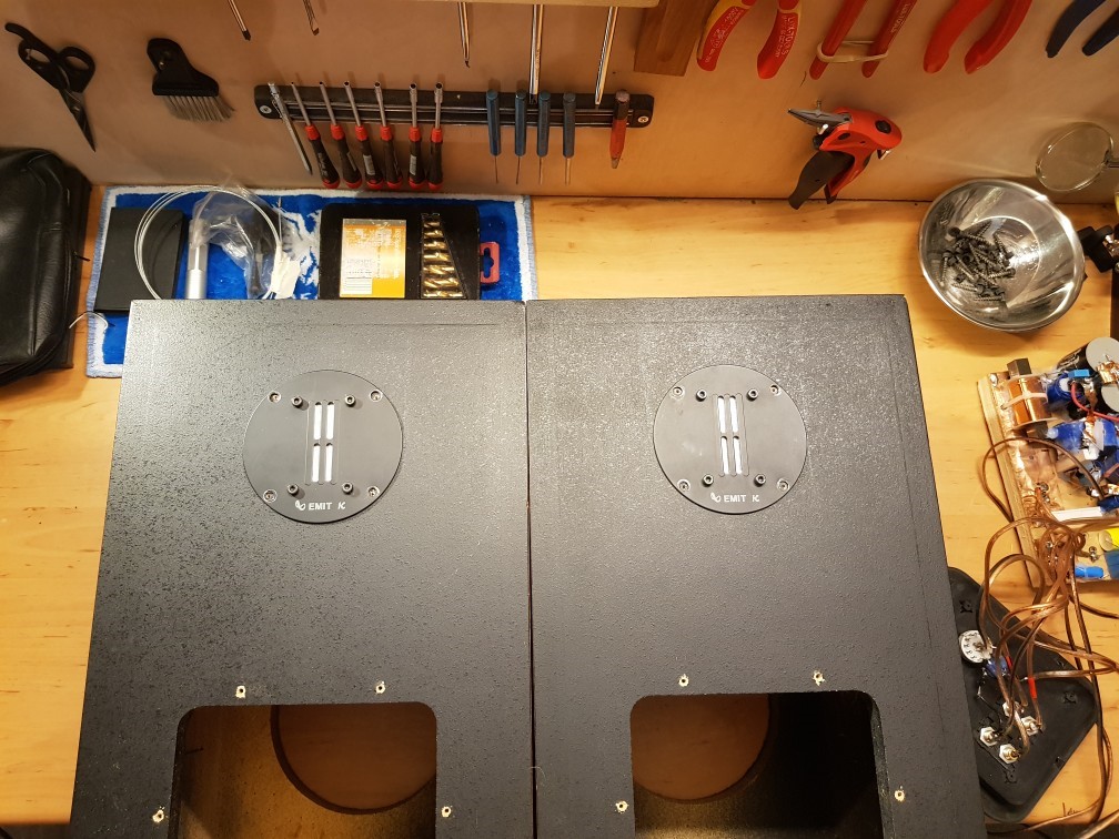

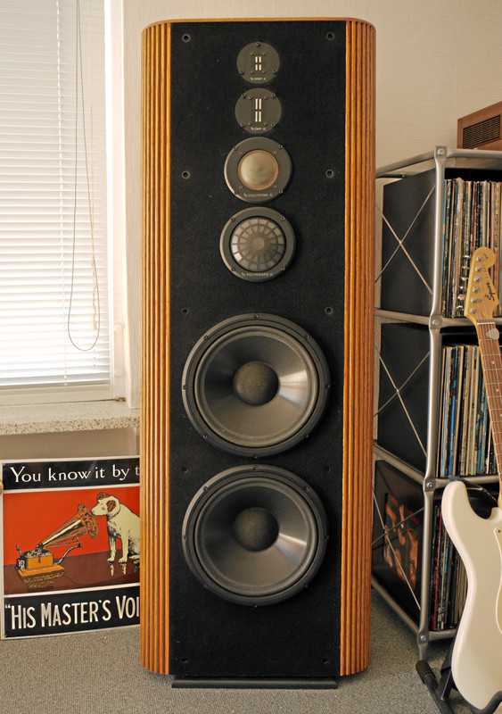

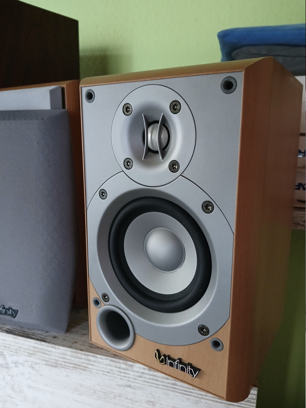

vorne (die Bässchen bekommen grad neue Sicken + Dust Caps)
[Bild: Kappa-5-X.jpg]

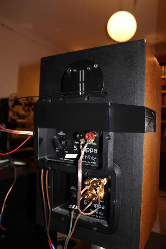

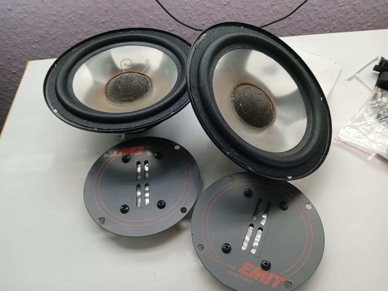

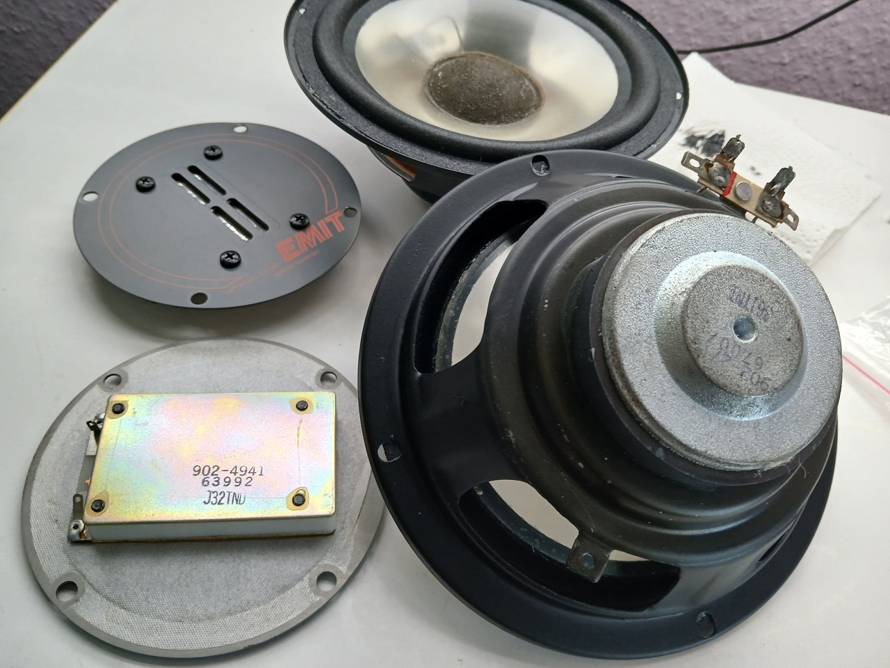

hinten (den EMIT hat sie eigentlich nicht)
[Bild: Kappa-5-IX.jpg]
bei der 9er ist ja auch ein EMIT nach hinten gerichtet... daher die Idee. Das Abstrahlverhalten nach vorne ändert sich doch nicht, da bleibt alles beim Alten. Oder?
Da ändert sich alles, Abstrahlverhalten/Impedanz/Phase/etc..
Bei der 9er wurde der rückwärts abstrahlende Hochtöner in der Weichenkonstruktion schon berücksichtigt.
Wenn das eine geschlossene Box ist kannst du übrigens auch mal probieren den großen Kondensator einfach wegzulassen. Der dient im Bassbereich hauptsächlich dazu das Gehäusevolumen virtuell zu vergrößern und als Subsonikfilter. Ich hatte mal Kefs bei denen ich so einen Kondensator dann zuschalten konnte und bin eigentlich immer ohne gefahren weil es so besser klang.
Das ist so die Art von Bastelei die man tunlichst selbst durchziehen sollte.
Gleichung mit 100 Unbekannten - ich bin da raus. Du schaffst das.

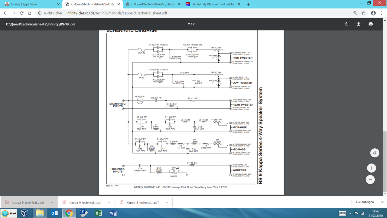

Habe mir das eben mal angesehen, wie gedachtest du denn den Rear Tweeter anzuschließen? In Reihe oder parallel? Und dann einfach an den Hochtonzweig oder wolltest du noch einen separaten Weichenzweig für den Rear Tweeter aufbauen?
Aber egal wie, es wird nicht gut funktionieren. Bei den Kappa 8+9 wurde dem Rear Tweeter ja auch ein eigener Weichenzweig spendiert und die Gesamtweiche darauf abgestimmt.
[Bild: B2632-FA0-2-FBB-4-A67-BAF4-230-B22029-FED.png]
Das einzige was du machen könntest wäre den Rear Tweeter mit einer komplett eigenen Schaltung über eine zweite pegelbare Endstufe separat laufen zu lassen, aber ich sage dir jetzt schon, daß das auch keinen Mehrwert bringt(hab ich vor ca.25 Jahren schon mal versucht).
So ein Umbau kann Wunder bewirken und die Box mit einem Schlag um einige Klassen nach oben befördern.
Wichtig ist aber, dass man sich dabei ganz und gar auf seine beiden Ohren verlässt, und auf gar keinen Fall irgendwas misst.....Denn....Wer misst, misst Mist.
Möge die Macht mit dir sein.... Thumbsup
ich möchte den rear genauso wie bei der K8 oder K9 separat ansteuern. Es soll dann eine Endstufe die zwei Emits und eine andere die Bässchen versorgen - Bi-Amping eben. Ich hab den EMIT zuvor mit einem Tape schon an das Gehäuse angebracht und über den Hochtonzweig einer externen K5-Weiche (hab drei Paar davon) angesteuert und fand das klanglich gut. Daher auch die Idee und jetzige Umsetzung.
Also wenn müßtest du mit einer Endstufe Fronthochtöner+Bass und mit der anderen(möglichst pegelbaren)den Rearhochtöner. Aber, ganz im Ernst, auch das wird nicht gut und schon gar nicht besser klingen als die normale Box. Da hat Scope schon recht, du müßtest viel messen und noch mehr Ahnung von der Materie haben.
Laß am besten alles so wie es ist, was du dir vorstellst geht so nicht. Das einzige was ich wirklich ändern würde ist der Riesenkondensator vor dem Bass. Da muß das ganze Signal für den Bass durch und der sollte wirklich erhebliche Auswirkungen auf den Klang haben. Billig wird das aber nicht.

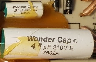

(30.03.2020, 17:43)E=mc2 schrieb: [Bild: K5-Frequenzweich-II.jpg]
Was mir noch aufgefallen ist, bei der Weiche im Vordergrund wurde der 600ter Elko anscheinend schon durch MKPs ersetzt, die könntest du doch nehmen um es günstig zu machen.
Ansonsten, wenn der Verstärker an dem die Box laufen soll ein schaltbares Subsonicfilter hat könnte man die Kapazität versuchsweise auch ganz weglassen.

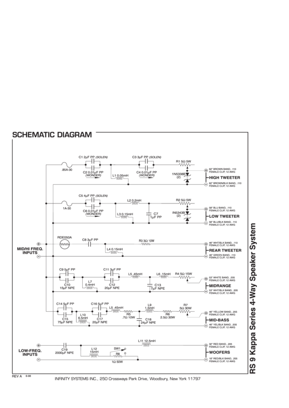

wenn man sich das Schaltbild der K8 und der K9 ansieht, so unterscheiden sich die rückseitig angebrachten EMITs im Frequenzgang (hoffentlich sag ich das jetzt so richtig - wenn nicht bitte ich um Verzeihung) lediglich im Widerstand um 0,5 Ohm (was evtl. dem Vorhanden sein des SEMITs bei der K9 gegenüber dem nicht Vorhanden seins bei der K8 geschuldet ist).
[Bild: Screenshot-6.png][Bild: Screenshot-7.png]
...so geht´s
