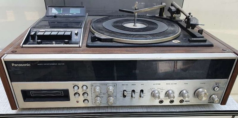

All in One Quadro Audio Entertainment Center
Panasonic RS-888S
Tapedeck - 8 Track - Plattenspieler - FM/AM
So sollte er aussehen wenn alles leuchtet....
Es leuchtet....wenig, Tapedeck ist tot, Plattenteller dreht aber Nadel fehlt, Boxenkabel wurden abgeschnitten, aber sonst....ist er dreckig!
Das Instand setzen wird wohl mein nächstes Winterprojekt.
Diese Dinger wurden anscheinend für in Deutschland oder Europa stationierte GI´s in den 70er entworfen und gebaut.
Klebt extra ein 50hz Aufkleber am Plattenspieler. Habe bis jetzt auch nur in Ami Foren was über das Gerät gefunden.
War ein Schnapper im vorbeigehen, konnte nicht wiederstehen.

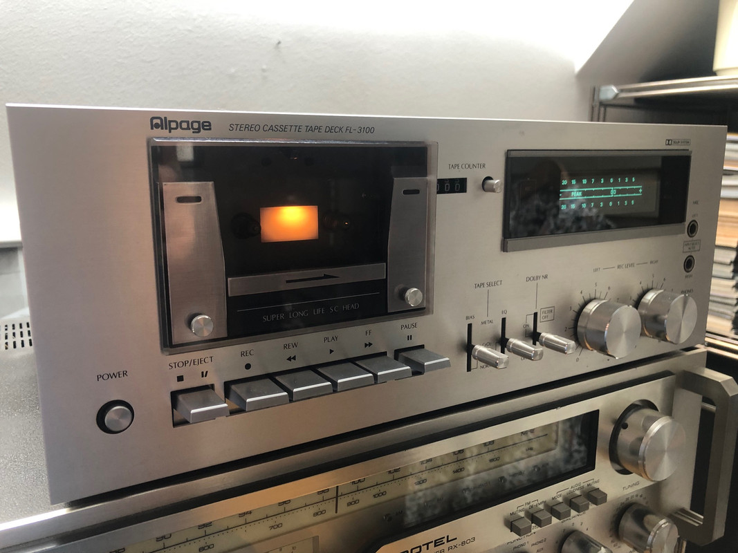

Und gestern gleich noch einen Patienten eingesammelt...
Noch nie gesehen, dieses Modell. Mechanisch funktioniert alles, optisch wirkt es neuwertig.
Technische Probleme gibt es dennoch: das Ausgangs-Tonsignal ist stark verzerrt, speziell der linke Kanal.
Any ideas, anyone...?

Ivo, verzerrte Wiedergabe wird sehr oft vom Rec/Play Umschalter verursacht.
Gerät öffnen, Rec Taste drücken und schauen wo er innen sitzt. Diesen reinigen.
Oft funktioniert die Wiedergabe wieder, wenn du die Rec Taste mehrmals drückst.
Dann weist du schonmal, das es an dem Umschalter liegt. Reinigen solltest du ihn dann trotzdem, weil das Problem sonst kurzfristig wieder auftaucht.

Danke sehr, werte Kollegen…
Mir fiel erst durch Olafs Tipp ein, dass ich vor längerer Zeit bei einem meiner Tapedecks (ich glaube, das CT-F9191) dasselbe Problen hatte - wohl wegen zu langer Nichtbenutzung.
Und soweit ich mich erinnern kann, gab mir danals André/hyberman den selben Tipp - und da hat es funktioniert.
Mal schauen, ob ich das wieder hinbekomme. Melde mich jedenfalls wieder.

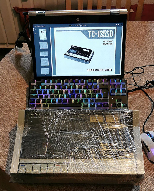

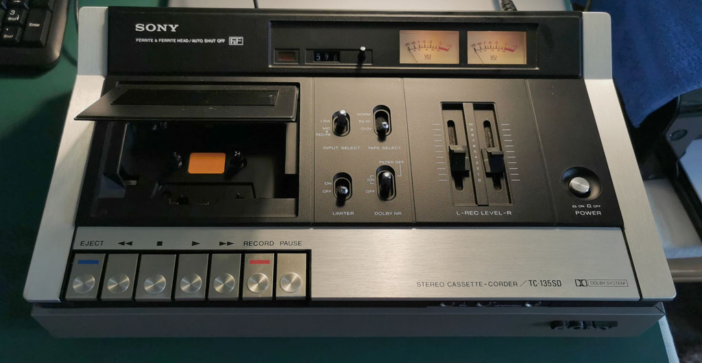

Strom geht,
aber es zeigt seltsame Reaktionen...:
Play: Capstan dreht, Aufwickeldorn steht
Schneller Vorlauf: Aufwickeldorn dreht
Schneller Rücklauf: Aufwickeldorn dreht
Erste Theorie: Vorbesitzer hat Riemen getauscht und irgendwie falsch aufgelegt.
Was sich dreht, dreht "kraftvoll" und auch das Zählwerk läuft ordentlich mit dem Aufwickeldorn mit.
