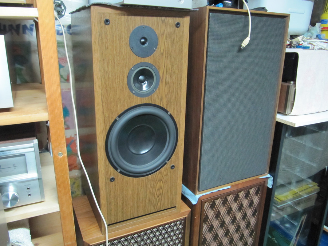

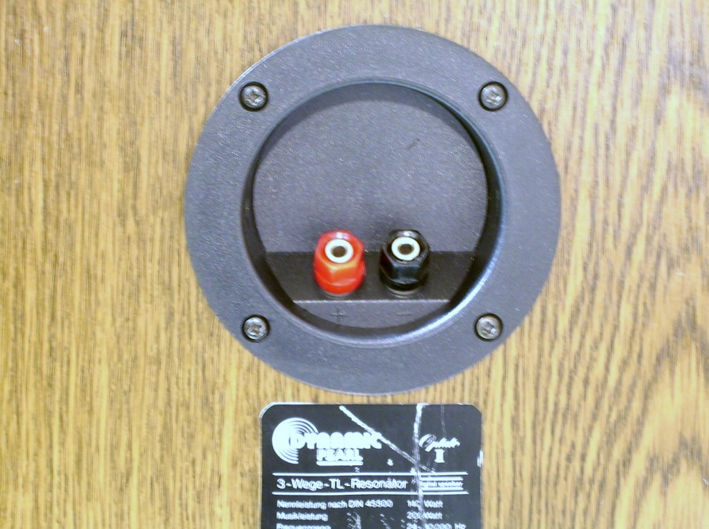

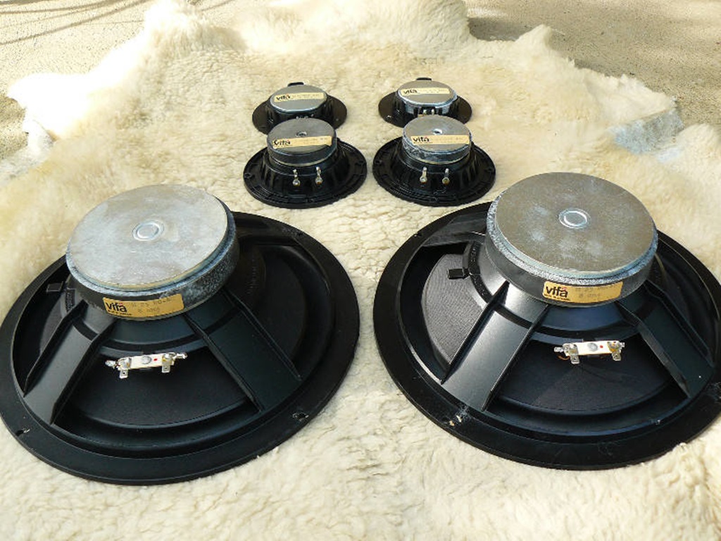

Ich habe ein paar "OPTATO II", die sind mit feinen Vifa bestückt und die hören sich keinesfalls billig an. Fand das TL-Prinzip interessant.

Diese Chasis waren in exakt der gleichen Bestückung in ausgezeichneten Boxen verbaut.
In den späten Achtzigern habe ich in Berlin mit Dynaudio, SEAS und Vifa hunderte Boxen gebaut. DIESE Bestückung war tatsächlich die erfolgreichste Serie, weil Preis/Leistung stimmte.
In der Luxusvariante (da wurde der 11er vifa MT gegen die 75mm Kalotte von Dynaudio getauscht) und die Kopplung dafür von 12 auf 6 db gesenkt) war es damals unser Verkaufsschlager !
Lediglich das Transmissionline-Prinzip ist für diesen 25er Tieftöner vollkommen ungeeignet.
Hier waren die 25er von Isophon auf Grund ihrer Parameter wesentlich besser.
Mit Bassreflex konnte der Vifa perfekt auf 35 Hz abgestimmt werden. Recht flache Kurve, aber extrem sauber.
Achja, das waren noch Zeiten *seufz*

Und das Anschlußterminal ist zumindest auch absolut I.Q typisch.

Auf dem Typenschild steht "TL-Resonator", war das nicht die Bezeichnung, die Arcus benutzt hat?
Jedenfalls ist das keine typische Transmissionline.
#63
Ich werd die bestimmt nicht aufsägen um zu sehen wie genau es da aussieht. Jedenfalls können die hohen Pegel deutlich und sauber wieder geben. Für mich selber ist das auch mehr ein Bassreflexschlitz.
#64
Hat auch niemand verlangt, dass du die aufsägst, oder? Eben nochmal gegoogelt, dass der Begriff
TL-Resonator hauptsächlich von I.Q. benutzt wurde, Arcus nannte sein Prinzip einfach Transmissionline.

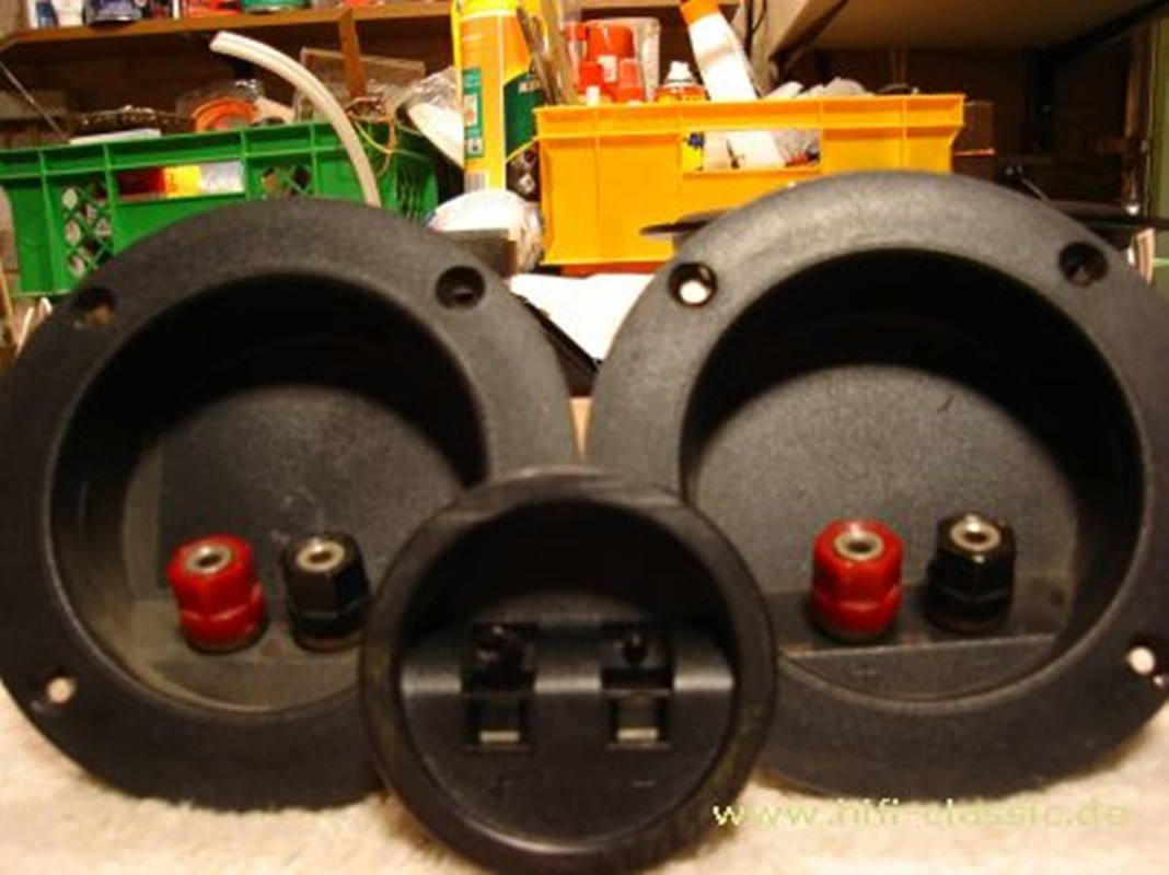

(26.06.2023, 08:33)kaysersoze schrieb: Und das Anschlußterminal ist zumindest auch absolut I.Q typisch.
Sorry, das habe ich selbst nachgerüstet weil das kleine in der Mitte gebrochen war und ich in der Größe nichts gefunden hatte. Und größer ist ja immer einfacher...
