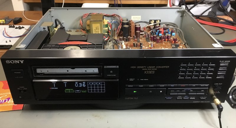

Oh je, da habe ich habe mir wieder eine Großbaustelle ins Haus geholt:
[Bild: IMG-2002.jpg]
Ein lieblos behandelter Sony CDP-X33ES. Gehäuse mit nicht definierbaren Schmodder, Riemen fratze, Tasten prellen teilweise und Audio-Abteilung ist wie üblich großflächig inkontinent. Er riecht irgendetwas zwischen Mief und Fisch aber …  Denker
Hilft man der Schublade etwas nach startet die CD und es kommt Stereo Sound aus dem Kopfhörer Dance3
Also kein hoffnungsloser Fall. Laser, DAC und Operationsverstärker soweit okay und damit restarationswürdig. Neuer Riemen und Elkos sind schon gerichtet und es ist ja auch nicht mein Erster.

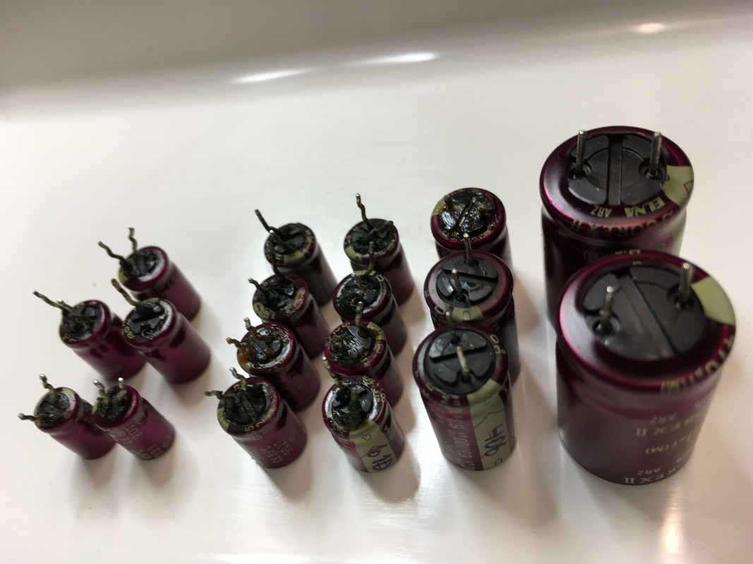

Betroffen sind die Duorex II Kondensatoren der Firma Elna. Davon sind im Audio Teil 18 Stück verbaut. Nur zwei sind Koppelkondensatoren direkt ist Audio Pfad, der Rest sind überwiegend Stützkondensatoren der Versorgungsspannungen. Da reichen Standard Typen …..
[Bild: Sony-CDP-X33-ES-Elkos-defekt-01.jpg]
Ich löte noch zusätzlich die OPs und den Oszillator aus, da das Elektrolyt gerne unter die Gehäuse der ICs wandert. Die restlichen Bauteile nur bei Auffälligkeiten (optisch oder Messung).
