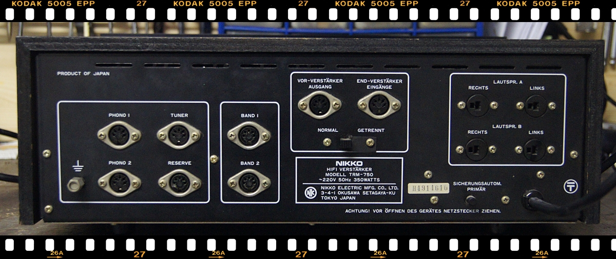

mal eine artfremde Frage : ich habe ja immer noch mein schönes 1979er Nikko System, welches mir klanglich sehr gut gefällt. Das nicht genutzte Cassetten-Deck würde ich gern durch einen CD-Player ersetzen. Nun ergeben sich 2 Fragen :
1.) als 1979er Gerät hat der TRM-750 noch keinen expliziten Anschluss für CD-Player. Kann ich den "Reserve-Anschluss" dafür nutzen ?
2. ) das original Nikko-Rack bzw. die Nikko Bausteine haben eine Breite von nur 40 cm. Gibt es einen schwarzen CD-Player ( auch "vintage" ) der da rein passt ?
LG Michael

1.) Ja, mit einem entsprechenden Adapter (RCA auf DIN) sollte das gehen
2.) CDP im Midi-Format gab es von verschiedenen Herstellern - Yamaha, Philips, Sony, oder die Denon UCD-Baureihen.
