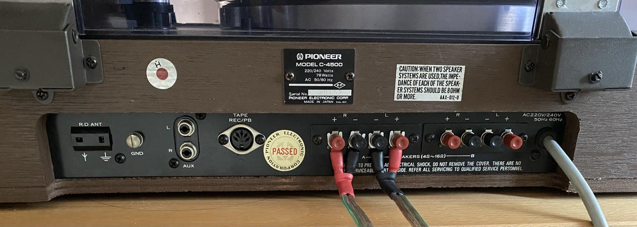

meine Pioneer C-4500 Kompaktanlage hat ein störendes Eigenrauschen.
Deshalb würde ich gerne den eingebauten Verstärker umgehen und den Plattenspieler des Pioneer C-4500 direkt an meinen großen Verstärker anschließen.
Es gibt auf der Rückseite eine 5-polige DIN-Buchse, die mit "Tape Rec/PB" beschriftet ist.
Meine Idee war, dass ich in ein DIN-auf-Cinch-Kabel investiere und auf der Vorderseite den Schalter "TAPE MONITOR" auf "ON" stelle und damit den Ton des Plattenspielers ohne Rauschen in meinen Verstärker bekomme.
Bei zwei Kabeln unterschiedlicher Hersteller bekomme ich allerdings keinen Ton aus dem Pioneer.
Das könnte am falschen Kabel liegen, einem Denkfehler meinerseits oder einem Defekt im Pioneer.
Jetzt wird es magisch: Wenn ich den Schalter "TAPE MONITOR" nur halb (!) betätige (was offiziell nicht vorgesehen ist), dann kommt der Ton sauber und rauschfrei aus dem Pioneer in meinen großen Versträrker - allerdings nur der rechte Kanal. :-(

[Bild: IMG-4048.jpg]
[Bild: IMG-4050.jpg]

An der DIN Buchse "tape record" sollte grundsätzlich Signal anliegen - Du sollst ja auch zu jederzeit eine Aufnahme tätigen können.
Dementsprechend müsstest du auch nicht die Tape Monitor Taste drücken, denn das Signal sollte ja eigentlich immer da sein.
Der Tape Monitor Taster soll ermöglichen, daß Du eine Aufnahmekontrolle durchführen kannst, d.h. Du kannst z.B. vergleichen, ob das was vom Bandgerät kommt genauso klingt wie das was dort hin geht.
Ich tippe mal auf den Schalter, mach den mal auseinander und schön sauber...
Großartige Anlage  Thumbsup Hi
  • floppybox
Der Fehler liegt im DIN-Cinch-Adapter! Diese sind prinzipiell für Wiedergabe beschaltet. Was Du benötigst ist ein solcher für Aufnahme. Also kauf einen  solchen Adapter mit vier Cinch-Steckern und benutze die beiden für Aufnahme und verbinde diese dann an einen hochpegeligen Eingang (nicht Phono) Deines Verstärkers.

das ist ein DIN-Aufnahmeausgang und da gibt es eine Besonderheit:
Der Innenwiderstand ist hoch, typisch 300k Ohm bis 2M Ohm, je nach Pegel auf der NF-Leitung vor dem Widerstand.
Der DIN-Aufnahmeeingang eines TB-Geraetes ist relativ niederohmig und fuer etwa Mikrophonpegel, also einige Millivolt.
Der Aufnahmeeingang schliesst die Aufnahmeleitung fast kurz, es ist ein Strom-Eingang, es muss ein Strom fuer die Aussteuerung geliefert werden.
Als Nebeneffekt wird auch die Kabelkapazitaet kurzgeschlossen, so dass sie bei den ueblichen Kabeln und Laengen keinen nennenswerten Hoehenverlust erzeugt.
Lange Rede, kurzer Sinn: Wenn man die TB-Buchse als Line-Ausgang verwenden will, muss man die Vorwiderstaende in der Aufnahmeleitung verkleinern, so etwa 10k Ohm.
Wie weit man heruntergehen kann, haengt davon ab, wie niederohmig die Quelle ist, die diese Leitung im Verstaerker speist. Die verbliebenen Vorwiderstaende dienen auch der Entkopplung, so dass ein angeschlossenes Geraet nicht zurueckwirkt.

Hallo Florian,
laut Schaltbild hat deine Anlage diese hochohmigen Widerstände drin und sogar einen Spannungsteiler, damit ist der Ausgangspegel für Line Anschluss zu schwach.
Wenn du die 470k Widerstände durch 10k ersetzt, wird die Ausgangsspannung an Pin 1 und 4 passend sein (wie Peter bereits schrieb).
