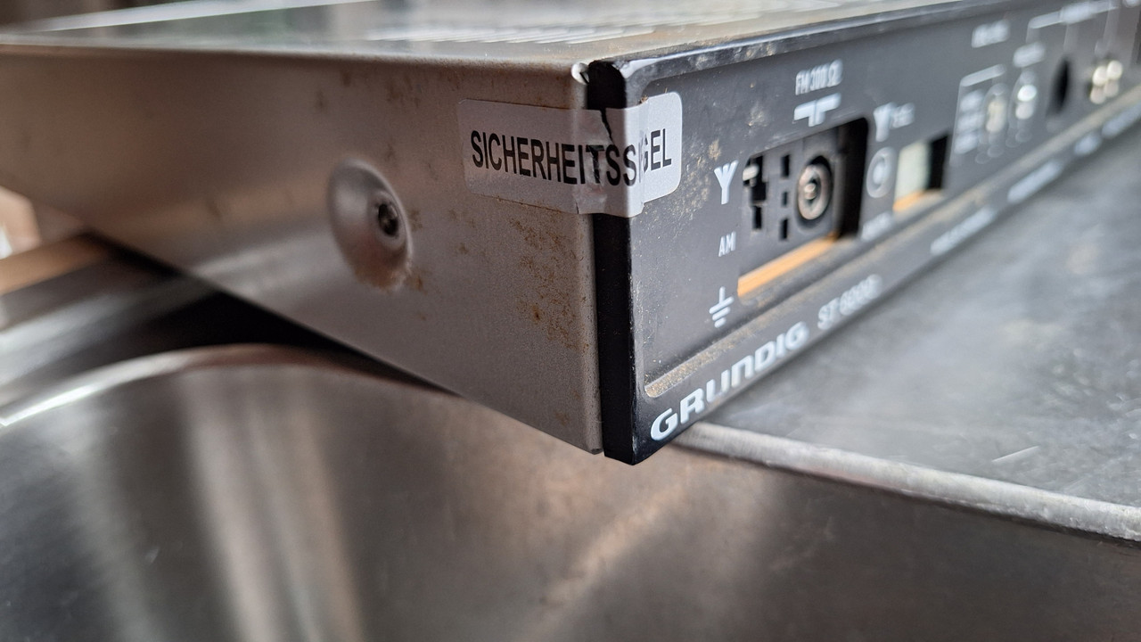

Der ST6000 war wohl noch nie auf..
Der ST6000 war wohl noch nie auf..Dreck hab ich nach dem Photo etwas entfernt ?

Der ST6000 war wohl schon mal auf. Zwei der Selengleichrichter wurden durch Silizium ersetzt.
Ja, Grundig hat hier noch 1980 noch Selen verwendet bzw. den immensen Lagerbestand aufgebraucht.
Ansonsten ist der 6000er ein zuverlässiger und guter Tuner.
Aus der Slimline-Serie kann ich den unscheinbaren ST1500 noch empfehlen. Super Empfangsteil für wenig Geld, lediglich die Stützbatterie für den Senderspeicher sollte man ersetzen bevor diese ausläuft und die Platine zerätzt.

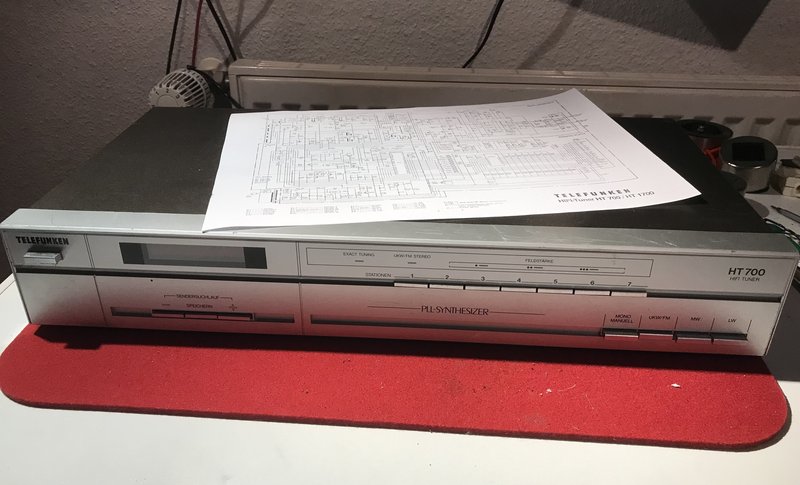

Wo wir bei Tunern aus Deutschland sind, ich frag mich gerade ob es Sinn macht nen toten HT 700 Telefunken aus 1985 "zu retten", zumindest zu versuchen..
Telefunken HT 700 | Hifi-Wiki

Steht hier in den KA günstig, aber schon lange. Hab mal angefragt ob er schon entsorgt wurde.
Wie sich der Fehler zeigt (auf dem Bild sind FM/UKW u. MW Tasten gleichzeitig gedrückt) hab ich nicht gefragt, würde ja nen Teil der Spannung rauben.
Bisschen doof, nen SM hab ich online noch nicht gefunden. Aber nur 5 Min gesucht.
Edit, ich hol den die Woche mal ab und dann sehen wir weiter...

15.12.2024, 00:37
(Dieser Beitrag wurde zuletzt bearbeitet: 15.12.2024, 00:46 von nice2hear.)
Lassen wir uns mal überraschen was passiert wenn wir den Stecker reinstecken.. Bis zu einem Punkt bin ich ja schon hartnäckig sach ich mal..
Aber irgendwann is gut dann geht das Teil weg. Und eben ist mir eingefallen dass nicht nur der auf der Vorseite genannte Grundig ST defekt gehen musste,
sondern auch mal son Sony Kleinsystemanlagentuner, den Thomas mal "fast verschenkt" hatte...
Hier die Story dazu, https://old-fidelity-forum.de/thread-42903.html
Hieß ST-EX77. Und auch da hab ich nicht nach 30 Minuten aufgegeben...
Aber in meinen Tunerlisten ist der nie aufgetaucht... habe ich wohl verdrängt die Sache... Ob dem HT700 ein ähnliches Schicksal droht?
Man wird's erfahren, aber nur hier in ihrem ZDF.. äähhh OFF

16.12.2024, 12:06
(Dieser Beitrag wurde zuletzt bearbeitet: 17.12.2024, 08:08 von nice2hear.)
(14.12.2024, 19:43)Gorm schrieb: Gegen Errettungsversuche verstorbener alter Tuner spricht wenig,
wenn Herstellerunterlagen unnötig, weil Blicke in die Schachtel reichen, um die verbaute Schaltung und damit Ansätze der Erweckung festzulegen ...
ich mag halt gerne zur ersten Orientierung einen Blick zumindest in den Schaltplan werfen. und bin diesbezüglich auf einer $4.99-SM-Downloadseite fündig geworden.
bei den x vorab gezeigten Vorschauseiten war auch der SP, und das in akzeptabler Qualität..
![[Bild: TFK-HT700plan-Kopie.png]](https://i.postimg.cc/W4h2gB8v/TFK-HT700plan-Kopie.png)
hier eine verkleinerte Darstellung, das Original ist größer und gut lesbar.
Einsammeln beim KA-VK morgen eingeplant

Schachtelblicke sind zumeist klarer als verkleinerte Darstellungen im Feuerfuchs,
in der das FE ne Schachtel und sich in der ZF dahinter so gut wie nichts befindet.

Mmmmhhh, aktuell zeigt er mir garnicht mehr das Bild an... Seltsam..
habs nun nochmal als JPG hochgeladen bei mir in #4.946
das Bild soll ja nur darstellen, dass es den Schaltplan im Netz gibt, auch wenn hifiengine u. die ElektroTanya dazu blank sind.

17.12.2024, 17:35
(Dieser Beitrag wurde zuletzt bearbeitet: 17.12.2024, 18:03 von nice2hear.)
Da isser. (Vermutlich) Trafo brummt beim Einschalten etwas*, Rest tot
![[Bild: 7-D77148-C-566-E-45-F1-A112-B949034-B70-F1.jpg]](https://i.postimg.cc/2SFbV4XN/7-D77148-C-566-E-45-F1-A112-B949034-B70-F1.jpg)
Telefunken HT 700
* Standardfehler "Kurzschluss im Niedervoltnetzteil"??
Ne Sicherung hat man ja nicht verbaut, wie man oben gut sieht... dafür reichlich Zenerdioden und nen 15V Stabi-IC.
Morgen mehr.
