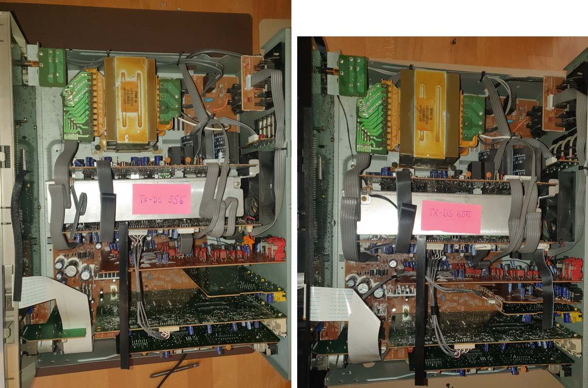

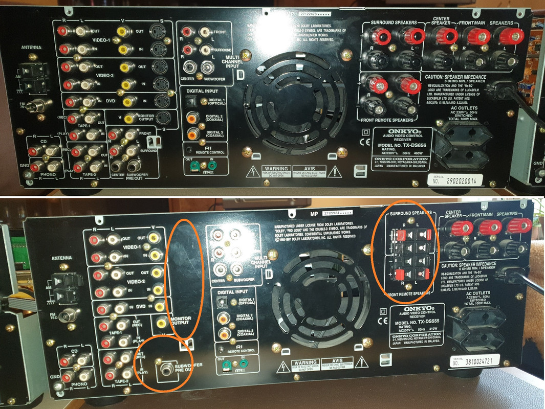

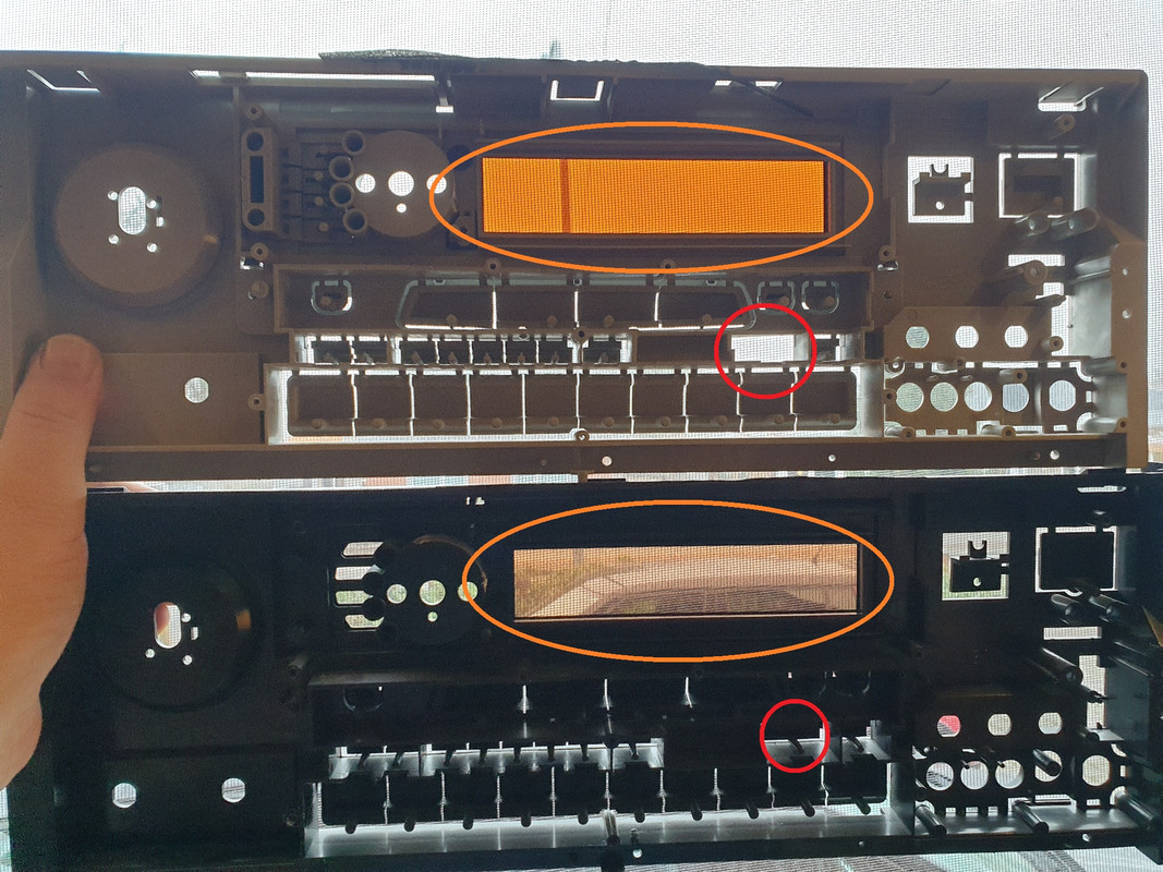

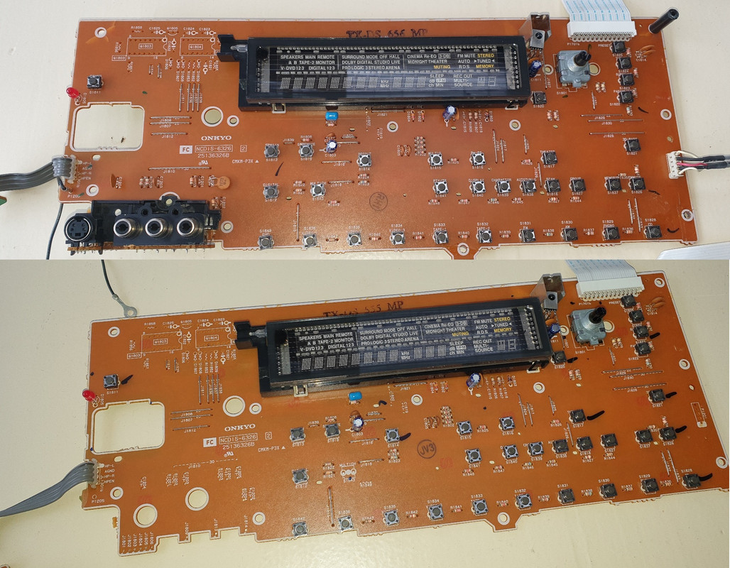

Heute sowohl den 656 als auch den 555 auseinander genommen...
Der 656 ist der schwarze, der 555 der silberne...
eingekreist die Unterschiede...
Mechanisch sicherlich einfach anpassbar.
Sorgen mache ich mir nur wegen des grünen (656) bzw gelben (555) Displays.
Die Chip Sets sind gleich auf beiden Boards,
entweder ich tausche die beiden Displays "einfach" aus, dann bleiben die weiteren Komponenten auf dem Board weiterhin verfügbar, oder ich tausche einfach beide PCBs aus, dann gehen dem einen die extra Funktionen flöten und beim anderen sind sie Hardwaretechnisch vorhanden aber nicht in der Software aktiviert.
Die Beschriftung passt dann beim orange eingekreisten dann nicht auf dem Front Panel.
Das wäre die innereuropäische Lösung...
Da der Aufbau gleich aussieht frage ich mich ob es technisch - also im Verstärkerteil überhaupt einen Unterschied gibt und sich somit der Umbau lohnt, oder ob der Unterscheid zwischen 656 und 555 genau in den Funktionen liegt die ich gerade deaktiviere wenn ich umbaue...
Das eruiere ich nochmal, sonst kann man den 555 auf silber lassen und nutzen.
1 Mitglied sagt Danke an Keuleeule für diesen Beitrag:1 Mitglied sagt Danke an Keuleeule für diesen Beitrag
