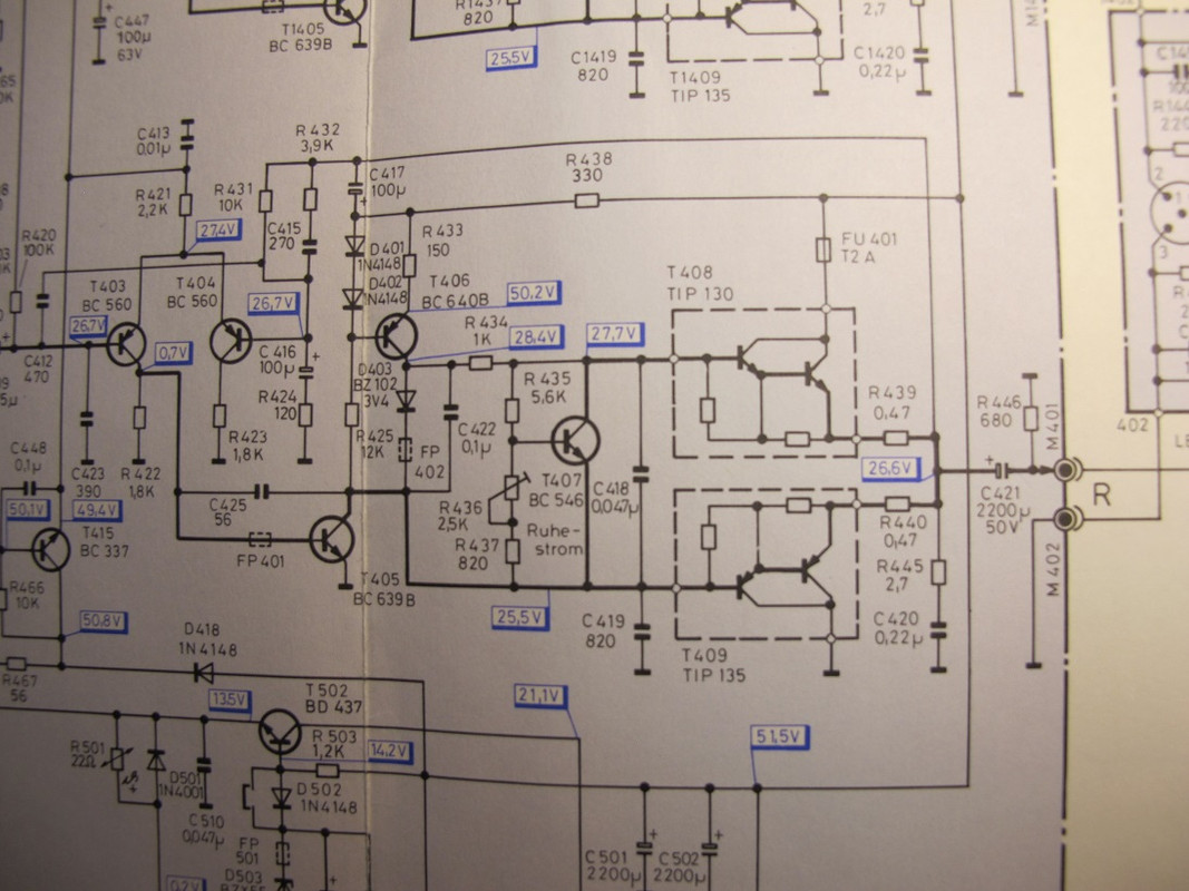

Ja, das sind die Einsteller für den Ruhestrom.
Einstellen wie folgt:
- Lautstärke auf Mimimum
- Betriebsdauer vor dem Abgleich ca. 2 Min.
- Batteriebetrieb 12 V
- Strommesser (100mA)anstelle der Sicherung FU 401 bzw. FU 1401 anklemmen
- mit R436 bzw. R1436 15mA +/- 2mA einstellen
- nach dem Agleich den Strommesser abklemmen und Sicherung wieder einsetzen.
Wenni

Wenni danke das du mir helfen kanst.
Beni der fuse sicherungen 401 kann ich den pody nicht verstellen aber pody funktioniert es bleibt bei 0.45 m.ah stehen
Obwohl ich T408/T407/T409 gegen neue getauscht habe
T409=Bdx54c
T407=Bc546
T408=Bdx53c
Die transistoren habe ich engebaut
İch danke dir voraus
Grus Rasim

Hier das Schaltbild:
Wenni

Wenni danke nochmals
Was ich alles gemacht hab am NF platine fast Alle kondesatoren gewechselt .
Mit deiner hilfe habe ich den ruhestrohm beide podys auf 15mili amper eingestellt
Sicherungen rein gebaut
12 volt eingeschaltet
Das gerat eingeschaltet funktioniert gut
Hab 12v entfernt und 220 v stecker engesteckt in dose
Eingeschaltet zak waren Alle zwei sicherungen durch
Di transistoren sind auch durchgebrand .
Beim einschalten hört Man kurzem kraftigrn brummen am lautsprechen dan İst alles vorbei
Meine frage wo bekomme ich so ein sauberen schaltplan
Grus Rasim

hallo
ich bin kein profi bin hoby bastler hab etwas erfahrung mit elektronik
meine frage köntet ihr mir seite weiterleiten damit ich transistor vergleichs typen finden kan
welche transistoren köntet ihr mir schreiben
die finde ich nicht hier
BD187
BD897
BD898
grus rasim
