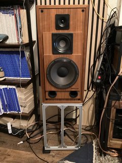

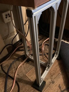

![[Bild: image.jpg]](https://i.postimg.cc/YCYtsySj/image.jpg)
Hier nun der selbstgebastelte Lautsprecherständer für die Goëlette, 30cm breit, 40cm hoch und 20cm tief in simpler „T-Form“.
Damit kommt das akustische Zentrum bei meiner Sitzposition in etwa zwischen Mittel-und Hochtöner. Die Entkopplung vom Boden (Holzdielen, darüber PVC-Belag) erfolgt durch Gummiblöcke aus dem Kfz-Werkstattbereich.
