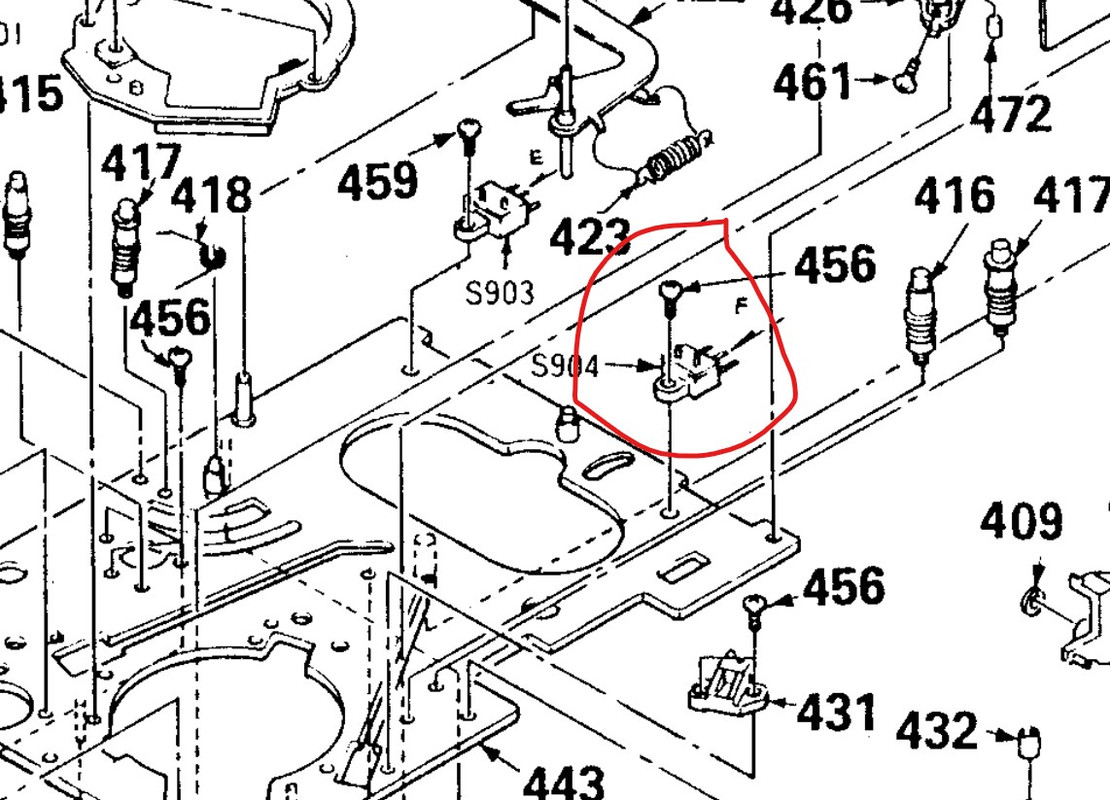

Hallo, habe hier auch einige Platinen, die Funktionsstörungen verurachen. Band wird eingefädelt, Capstan u. Bandtransport starten aber nicht. In vier Fällen war allerdings der Rotary Encoder schuld. Also die Nieten mit Cuttermesser öffnen, Schleifbahnen reinigen, neue Löcher bohren u. verschrauben. Dazu eignen sich die Gehäuseschrauben von Dat Gehäusen. Falls die Kopftrommel nicht startet, liegt ein bestimmter Defekt auf der Platine vor. Dritte typische Fehlervariante ist die etwa 1,5 fache Wiedergabegeschwindigkeit. Das ist bei mir noch ungelöst.
  • joaca

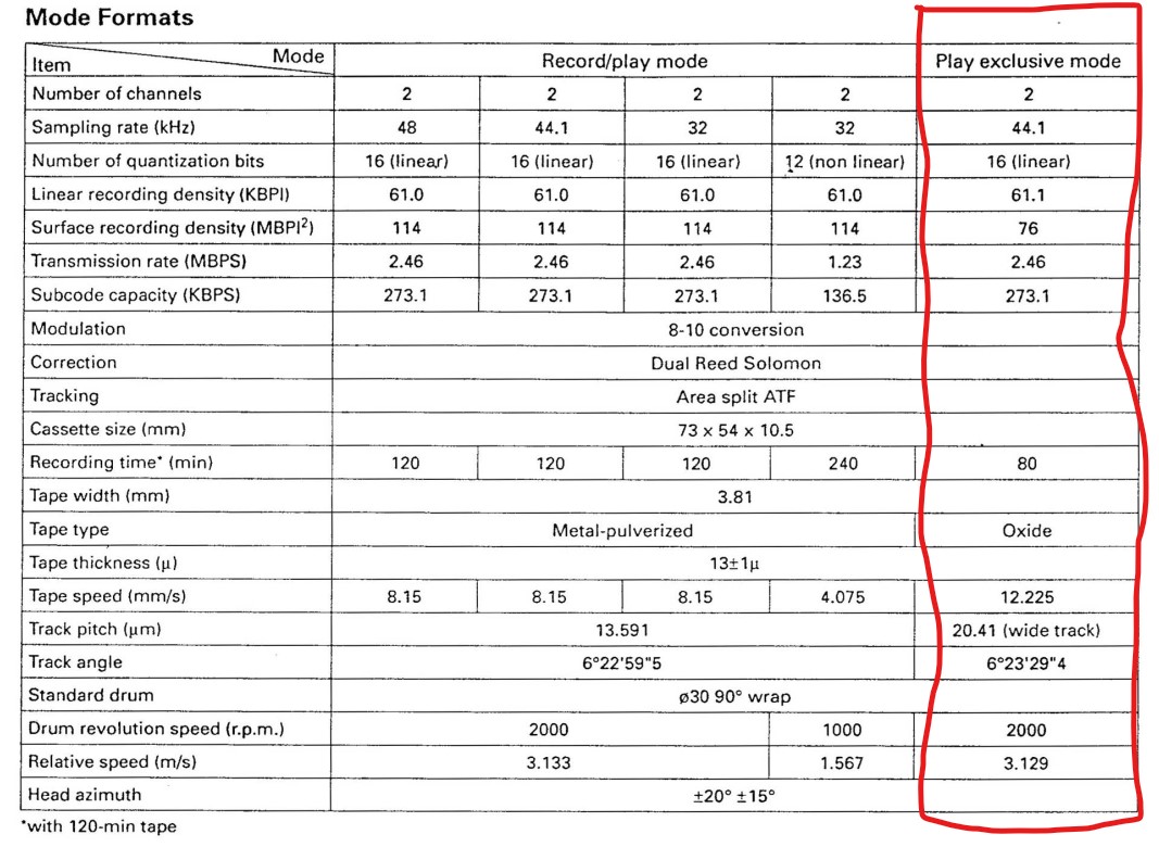

Das 1,5 fache Wiedergabegeschwindigkeit wird häufig durch den linken Kassettenswitch verursacht.
Dieser Schalter erkennt das Format bespielter DAT-Kassetten, die mit 1,5-facher Geschwindigkeit abgespielt werden müssen.
Bei einem defekten Schalter kann die Wiedergabegeschwindigkeit des Decks hoch sein.
[Bild: Capture-d-cran-2025-09-25-223047.jpg]
[Bild: Capture-d-cran-2025-09-25-224108.jpg]

(25.09.2025, 21:42)hdrobien schrieb: Die 1,5 fache Wiedergabegeschwindigkeit wird häufig durch den linken Kassettenswitch verursacht.

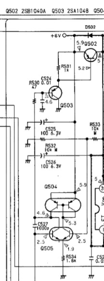

[Bild: 5vr2TWTl.jpeg]
Ersetzt wurden Q502, Q503, Q505. Nicht D505!
Danke!
Das habe ich mir gedacht.
Allerdings verstehe ich noch nicht, welchen Einfluss das auf den Motor hat.
Super.
PS: Mein Problem ist, dass ich Schwierigkeiten habe, gleichwertige Transistoren zu finden.
Es ist vielleicht einfacher, Q502, Q503, Q504 und Q505 durch einen 5V-LDO-Spannungsregler zu ersetzen. Der MIC2940A-5.0WT sollte geeignet sein. Aber zuerst solltest Du Dir die 5 V genauer anschauen.
[-] 1 Mitglied sagt Danke an evkzrel für diesen Beitrag:
  • HUCHT-Tec
Dient diese Transistorgruppe lediglich dazu, eine Spannung von 5 Volt zu regulieren?
[Bild: 1000es.jpg]
Ja.
Ist eine einfache klassische DC-Verstärkerschaltung, die eine zugeführte Referenzspannung (2,5 V) mit
dem Differenzverstärker Q505, dem Stromspiegel Q504 und der Verstärkerstufe Q 502 um den Faktor zwei
= (R 533 + R 532) / R 532 verstärkt und an der positiven Aussteuerungsgrenze mit einer kleinen
Drop Out Spannung zwischen den 6 V und dem Ausgang laufen kann.
Der Emitterfolger Q 503 ist lediglich ein Treibertransistor. Die Referenzspannung kommt vom IC 520.
Das kann man heute problemlos durch einem Feld-Wald-und-Wiesen 5 V / 1 A Low Dropout Regler ersetzen.
