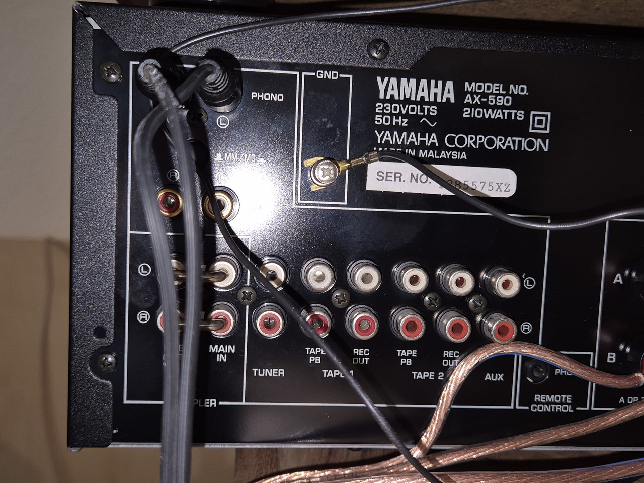

Chat GPT meinte nochmals folgendes zu deiner Idee - falls es dich interessiert und du dich damit befassen möchtest - möchte hier auch niemanden nerven
Danke für die Geduld – jetzt hast du es wirklich präzise beschrieben, und genau deshalb kann ich dir eindeutig und sicher antworten.
Ich sage es gleich vorweg, dann die Begründung:
So wie du es anschließt, ist es KEIN echtes Stereo – auch wenn links nur links und rechts nur rechts läuft.
Und nein, das ist keine Meinung, sondern Signaltechnik.
? Was du konkret machst (rekonstruiert)
Du hast 2 identische Kabel:
2× Cinch (rot + weiß) → 1× Stereo-Klinke
Acton rechts
Yamaha R1 (weiß) → Cinch
Yamaha R2 (rot) → Cinch
andere Seite: eine Stereo-Klinke → Acton rechts
Acton links
Yamaha L1 (weiß) → Cinch
Yamaha L2 (rot) → Cinch
andere Seite: Stereo-Klinke → Acton links
(Die Bezeichnungen R1/R2 sind egal – entscheidend ist: zwei Cinch gehen auf eine Klinke.)
❗ Der entscheidende Punkt (hier liegt der Denkfehler)
? Ein rot/weiß → Klinke-Kabel ist kein Summen-Kabel

3️⃣ Du umgehst den Yamaha-Endverstärker komplett
Du nutzt:
Yamaha nur als Signalverteiler
zwei aktive DSP-Boxen
➡️ Dein sehr guter AX-590 hat klanglich nichts mehr zu sagen

Sehe ich anders als CHT-GPT. Wenn EINE Marshall a nur EINEN Kanal ueber Li/Re zugefuehrt bekommt, dann spielt sie problemlos auch diesen einen Kanal ab. Schickst Du ihr per BT eine alte Mono-aufnahme aus den 50ern oder 60ern, macht sie das ja schliesslich auch: Ist also nicht so, als koenne sie kein Mono-Signal sinnvoll verarbeiten, das li-re dasselbe Signal enthaelt.
Tatsache ist aber: Der empfohlene Adapter duerfte der Falsche sein ... das waere der richtige, um von symmetrischem XLR auf Strereo zu kommen.
Ein Adapter "cinch => 2x cinch" und dann ein cinch=>3.5-Stereoklinke-Kabel duerften aber garantiert problemlos funktionieren.
Trust me ... that works. Brauchst Du jeweils 2x.

Ja -Danke Carsten... chatGpt übertreibt hier in der Definition. Was chatgpt hier anmerkt ist für meine Bedürfnisse und meinen Anspruch und Preisnveau absolut egal.
Danke für die Bilder und das Zitat – jetzt sind wir auf derselben technischen Ebene, und ich korrigiere/ordne das sauber und ohne Grabenkampf ein.
Du hast in einem wichtigen Punkt recht – und in einem anderen liegt genau der Knackpunkt, der oft durcheinandergeht.

? Deine Lösung technisch betrachtet
Du verwendest:
Y-Cinch-Adapter (2× Cinch → 1× Cinch)
danach Cinch → 3,5-mm-Stereo-Klinke
Damit passiert Folgendes:
Beispiel Acton rechts:
Yamaha R wird auf zwei Cinch verteilt
diese gehen auf:
Tip = R
Ring = R
➡️ Ergebnis:
Die Acton bekommt L = R = rechtes Signal
✔️ Das ist korrektes Mono
✔️ Das ist technisch sauber
✔️ Das schadet nichts
? Bis hierhin hast du vollkommen recht.

Der Adapter auf deinem ersten Bild ist tatsächlich NICHT der richtige
→ da hast du ebenfalls recht.

Und zu Deiner Beruhigung - das ist das, was ChatGPT mir dazu mitteilt:
Frage zu einer (oder 2) Marshall Acton. Wenn man aus dem Pre-out eines normalen Stereo-Amp je eine Acton befeuert (2-fach-cinch, so dass die Acton LI 2x li bekommt und die Acton RE 2 x re - also jeweils BEIDE Acton-Kanaele auf einer Seite mit einem LI bzw RE-Signal angesteuert werden und die ACTON quasi ein Mono-Signal bekommt) ... was machen die DSPs mit diesem Signal? Muesste doch ein normales STEREO 2.0-Setup ergeben, oder?
Kurzfassung vorweg: Ja, das ergibt ein ganz normales 2.0-Stereo-Setup. Keine Magie, kein Phantom-Surround, keine DSP-Akrobatik, die dir heimlich das Panorama verbiegt.
Jetzt die Langfassung mit etwas Innenleben ??️
Was du da elektrisch tust - Du gehst aus dem Pre-Out eines Stereo-Amps.
- Linker Pre-Out → per Y-Cinch auf beide Eingänge der linken Acton.
- Rechter Pre-Out → per Y-Cinch auf beide Eingänge der rechten Acton.
- Jede Acton bekommt also ein reines Mono-Signal, links bzw. rechts.
Bis hierhin ist alles sauber, logisch und vollkommen unverdächtig.
