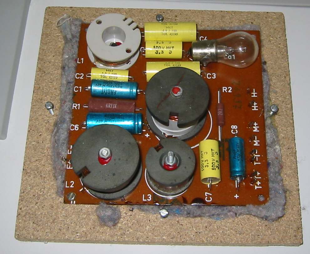

kann mir jemand erklären, wozu die Glühlampe in der Frequenzweiche dient?
http://www.et.uni-magdeburg.de/~madaus/b...br504b.jpg
Es handelt sich um eine Frequenzweiche der Box BR 50 (DDR Fabrikat).
Als Sicherung? Wobei da der Wechsel ja aufwändig wäre.

In den JBL Control One ist auch eine Glühlampe, diese soll als Überlastungsschutz dienen und leuchtet dementsprechend bei Überlastung der LS.
Mehr kann ich dazu aber leider nicht erklären...

Bose baut auch gerne Glühlampen als Überlastsicherung ein.
Eine Autolampe ist ungewöhnlich - aber vielleicht war in der Planwirtschaft kein anderes Glühobst verfügbar.
Glühlampen sind nicht nur Leuchtmittel, sondern auch Kaltleiter.
Der Widerstand ist bei kühlen Temperaturen niedrig und abhängig vom Glühfaden.
Bei höherer Belastung wird der Faden warm - bis zum "Leuchten".
Damit steigt dessen Widerstand.
Eine einfache, aber wirkungsvolle Überlastsicherung, normalerweise für die Hochdröner eingebaut.
Nachtrag: Dazu muss das sogenannte Leuchtmittel in Reihe zum Hochtöner geschaltet werden.

Sowas hat es in Revox-Boxen auch schon gegeben. Später baute man dann Kaltleiter oder Thermosicherungen ein. Hilft aber alles nur bei längerer "sanfter" Überlastung, ein kurzer richtig lauter Impuls oder ein clippender Verstärker himmelt trotzdem den Hochtöner.

Ich habe damals ein Accoustimas system geschenkt bekommen,dort waren diese Sofittenlampen defekt.Also zwei neue aus dem KFZti handel eingebaut.
Die Büchse ist nun seit einigen Jahren in meiner Bastelgarage tätig,dafür ist die gerade gut genug.
Glühlampen in den Signalpfad einschleifen ist mehr End als High.

(16.01.2012, 18:12)Lippi schrieb: Nachtrag: Dazu muss das sogenannte Leuchtmittel in Reihe zum Hochtöner geschaltet werden.
Das kann doch nie und nimmer gut klingen  .................... da fehlen bestimmt nachher ein paar KHz

Glühlampen wurden schon mehrfach als Überlastungsschutz in Frequenzweichen installiert.
Ausprobiert habe ich's noch nicht, aber wenn man die sichtbar montiert und das
Abends dann so schön glimmt

Die Lampen/Sicherungen machen durchaus Sinn.
In dem Jugendhaus wo ich Zivi war, hatten sie ne PA von Peavey und Yamaha Endstufe. Da waren nach einigen sehr lauten Sessions die Lampen platt.
Dort waren in übrigen Autobremsleuchtmittel eingebaut.
