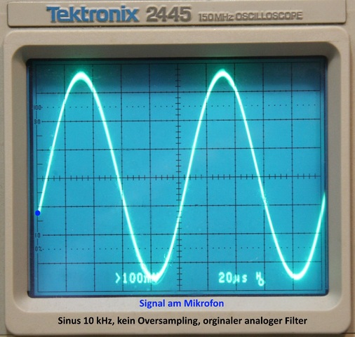

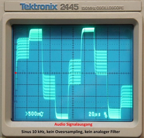

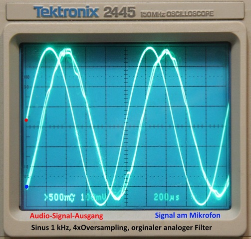

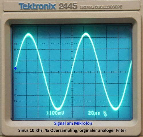

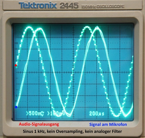

ich möchte mich doch nochmal zu Wort melden, und einfach ein paar Bilder in diesen Beitrag einbringen. Die Messungen am Audio-Signalausgang sind meiner Ansicht nur die halbe Miete, deshalb habe ich weitere Messungen über ein Mikrofon an einem Lautsprecher gemacht. So wie wir eben in der Regel auch Musik hören.
Vielleicht sehen ein paar nun die Gefahr der "Störungen", die ein CD-Spieler ohne Oversampling und ohne analogen Filter erzeugt, nicht mehr so groß. So eckig ist das nicht mehr, was an unseren Ohren ankommt... Das denke ich gehört zu diesen Thema, um es vollständig darzustellen. Was jeder einzelne an Schlüssen zieht aus den Bildern, wird sich ja zeigen. Bei ernstgemeinten Fragen dazu antworte ich immer gerne.

Folgende Kette war bei diesen Bildern beteiligt: Philips CD-600 mit TDA1543 als DAC-Chip, Sansui AU-X301i, TSM Puris400, Monacor ECM 100 Kondensatormikrofon, Behringer Tube Ultragain, Tektronix 2445, Canon EOS40D.

Jawohl, das von Manfred oben gemessene und beschriebene Gerät.
Man kann die Änderungen im Betrieb schalten, zudem sind gefilterte und ungefilterte Ausgänge getrennt worden, so dass man auch die nebeneinander hören kann.

Nur soviel: Die oben in der Messung sichtbaren Fehler im Non-OS-Betrieb kann ich natürlich deutlich hören (Aliasing ab etwa 10kHz) - allerdings nur mit Testtönen.
Mit Musik hingegen verhält es sich etwas anders...aber nicht in allen Schaltungskombinationen. Das wird vielleicht noch spannend...
