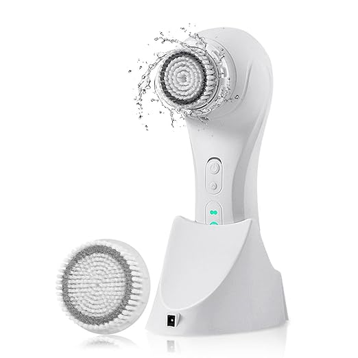

... bin da eher beim Kollegen und peile na Maschine an  Floet nur das Geld  Jester
Eine Ultraschall-Reinigungsbürste für Gesicht und Körper,
müsste doch für Schallplatten auch funktionieren?
[Bild: 61e1i2PyVpL._SX522_.jpg]
https://www.amazon.de/Gesichtsbürste-Ult...elektrisch
Jemand so was zu Hause?
CD´s, Schmuck... und was sonst noch so rein passt, bekomme ich mit unserem Ultraschall-Reinigungsgerät schön sauber.
Leider passen da keine Schallplatten rein, sonst hätte ich´s schon getestet.
Und dementsprechend große sind sehr teuer.
Und wenn´s dann nicht wirklich gut funktioniert?
Was dann damit machen? Füße reinstecken oder so?!
