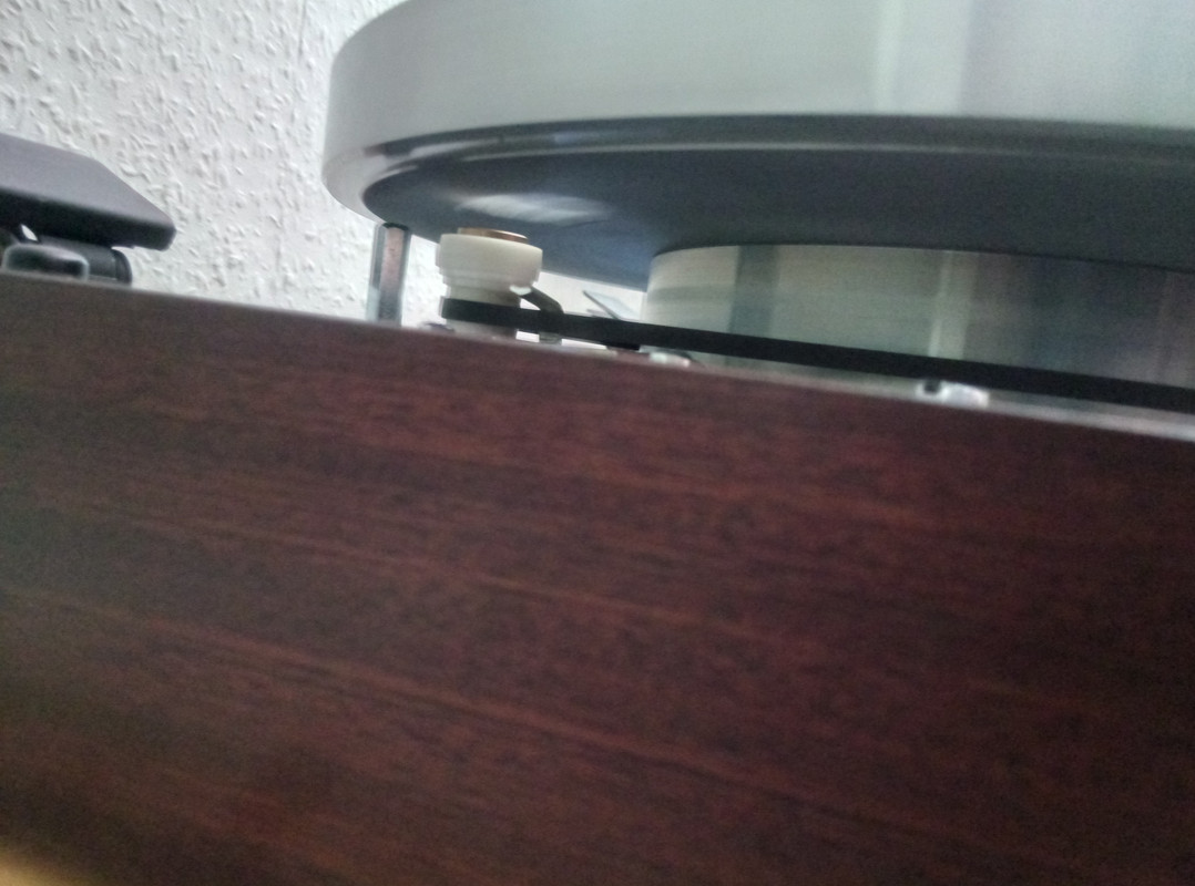

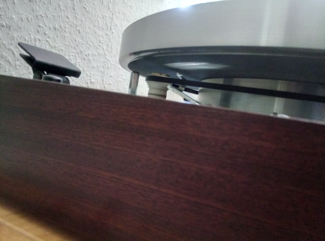

Riemen ist neu, Chassis steht im Wasser, Subchassis absolut parallel, Plattenteller an drei Punkten 7 mm Abstand zur Grundplatte, Plattenteller verkehrt herum aufgelegt und laufen lassen - der Riemen "hüpft" beim Umschalten nicht nach oben (auf die 45er U).
Wenn der Pulley auch nur min. verstellt wird hüpft der Riemen entweder oben vom Pulley oder unten vom Innenteller
was macht denn der "Umwerfer" mit dem Riemen, hebt der den nicht auf die obere Ebene des Pulley?

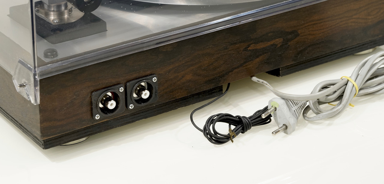

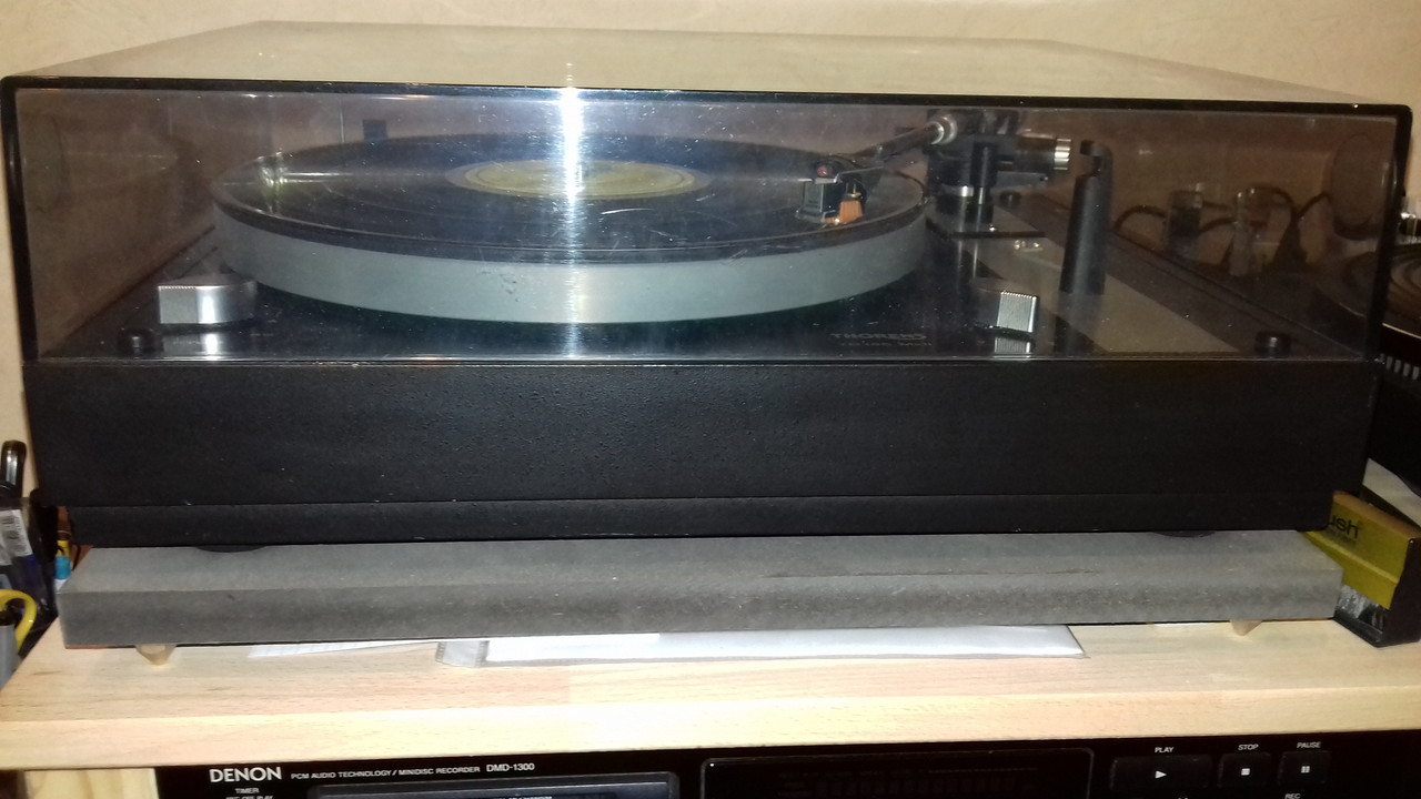

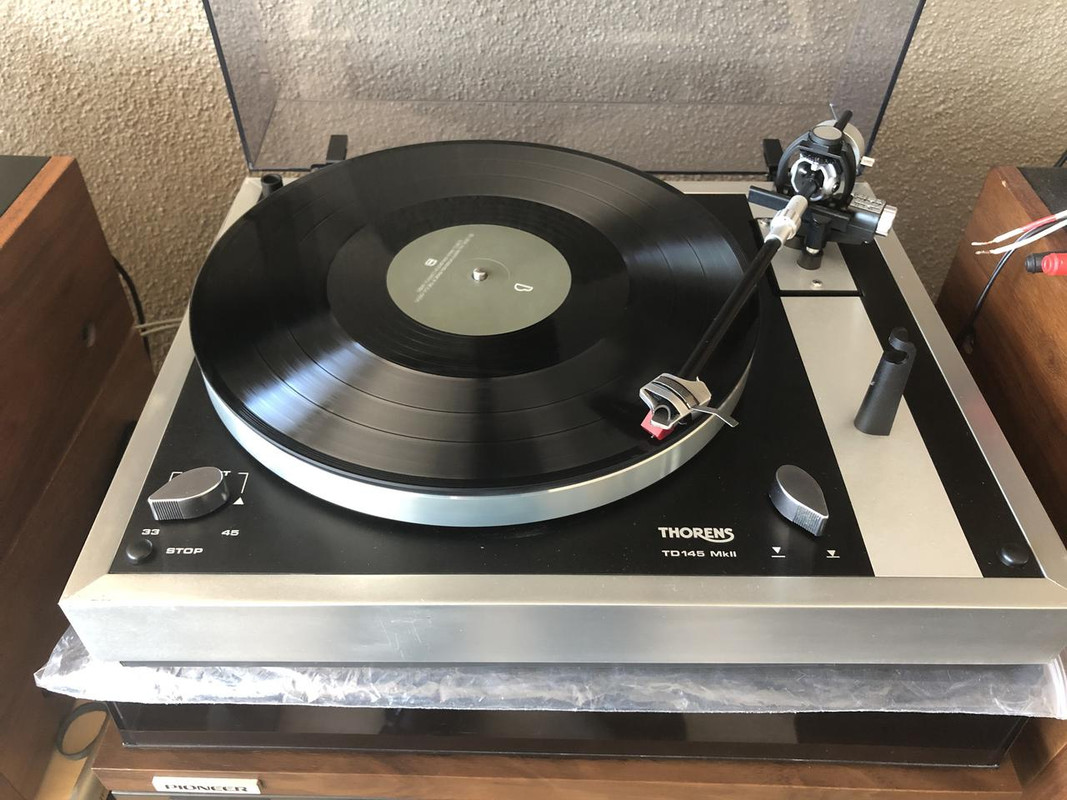

Bei meinem Thorens TD 145 MK ii ist die statische Aufladung so hoch das ich jedesmal bei Platten auflegen einen Gewischt kriege.
Kennt ihr eine günstige und dauerhafte Lösung für das Problem ?
Anbei ein Handyfoto :
Da fehlt das Erdungskabel am Subchassis.

Der Spieler hat vor 5 Jahren ein neues Kabel bekommen.
Ist der Aufwand sehr groß das Subchassis zu Erden ?
Dazu must du nur den Boden abschrauben . Da gibt es extra eine Kabelklemme am Sub. Wird oft vergessen da ein Kabel anzubringen.

So- ich habe alle Masseverbindungen durchgemessen . Messtechnisch alles i.O. .
Es gibt keine Verbindung zu der Masseschraube des Verstärkers (gab es beim alten Kabel nicht) nur über die NF Kabel.
Ist eine Verbindung zwischen dem Chassis des Thorens und der Masseschraube des Yamaha DSP-A1 nötig ?
Beiträge: 6.017
Themen: 76
Thanks Given: 1.555
Registriert seit: Mar 2019
16
(28.04.2019, 21:23)p.seller schrieb: Ist eine Verbindung zwischen dem Chassis des Thorens und der Masseschraube des Yamaha DSP-A1 nötig ?
Ja.

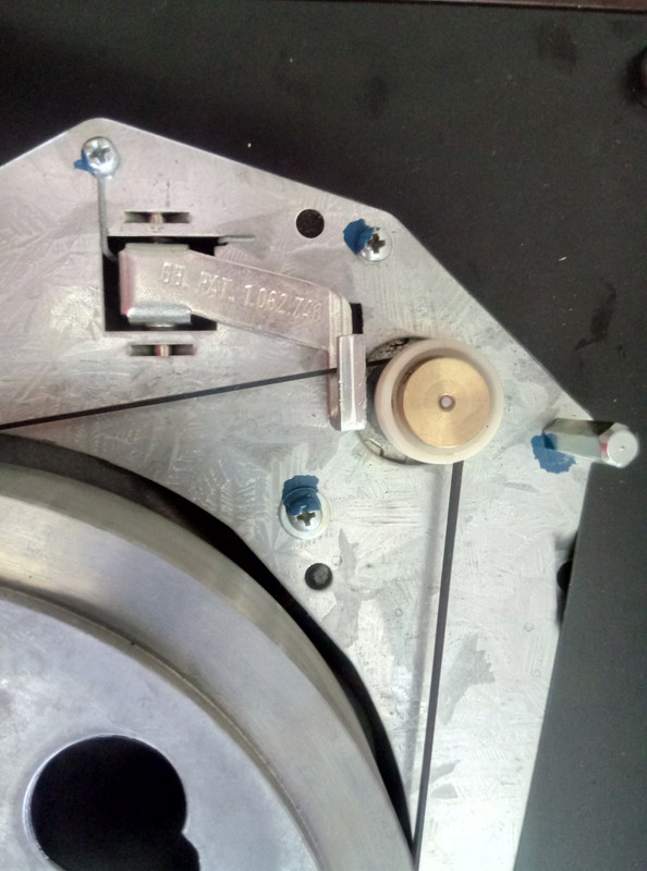

..eigentlich alles kein "Hexenwerk":
1.)
..wenn die Mühle noch im Originalzustand ist - Pfoten weg von den mit blauem Sicherungslack angepinselten Schrauben.
2.) 33 Drehungen:
3.) 45 Drehungen:
das ist - oh Teufel - ein vor Jahren mit dem Gerät eingebunkerter, "sündhaft teurer" Original-Riemen, der allerdings noch nie montiert war. Wird das Gerät längere oder lange Zeit nicht benutzt, Riemen 'runter, sonst dehnt er sich bzw. altert - und dann kommt es zu den benannten Problemen. Ach so: Teller - wie schon mehrfach als Tip in entsprechende Stränge eingestellt - umgedreht montieren, dann kann man schön sehen, was der Riemen so veranstaltet. (Die Mühle ist von' 91...)

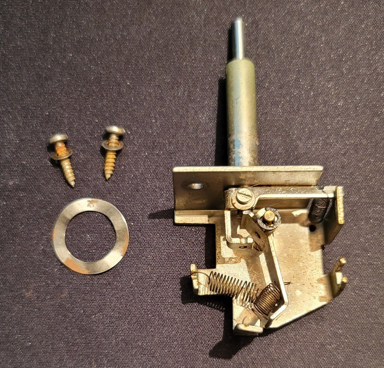

Fast vergessen - da man schon mal "dabei" war - auch gleich den "Plumps-Lift" wieder "entplumpst" - das war allerdings eine ziemliche Friemelei - eine gute Pinzette ist zwingend notwendig - und vieeeeeeeeel Geduld:
..vor allem, wenn die Demontage/Montage der Liftbank Schweißausbrüche verursacht:
..das ist eine der berüchtigten, winzigen Madenschrauben, die so gerne mal verlorengehen. Die Mühle war mal in Reparatur in Lahr - weiß der Geier, was die da gemacht haben. Jedenfalls kam bereits beim 'Rausschrauben der erste Messing-Gewindespan entgegen - ich habe dann bei der Remontage gottseidank noch einen Gewindegang "gefunden", der halbwegs hält.
Danke übrigens an den "fixen Tobi" - 500.000-er Silikonöl für RC-Cars läßt den Lift wieder schön sanft absinken - wenn man bei der Viskosität überhaupt noch von "Öl" sprechen kann. Das Zeugs kommt nicht von selber aus der Flasche.... .
