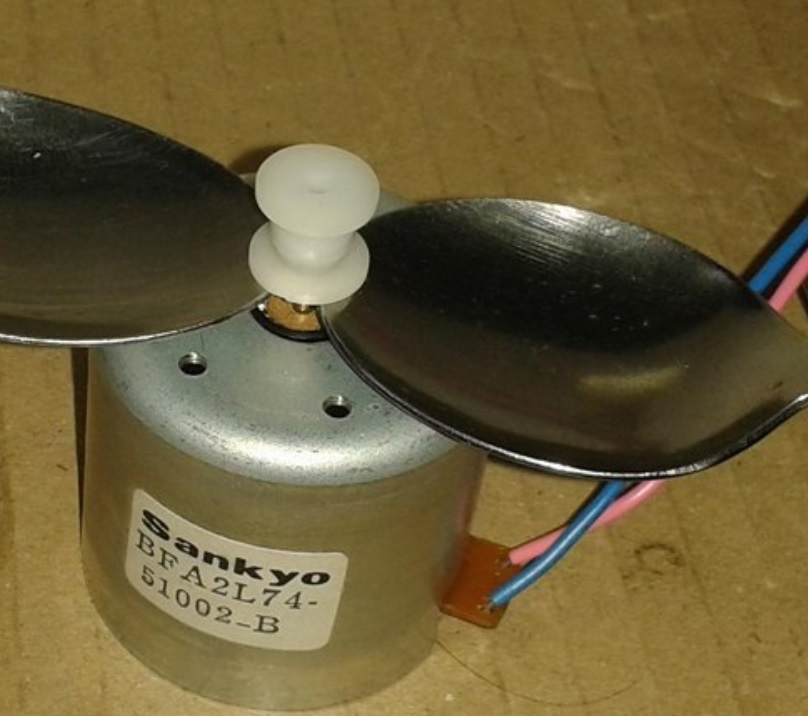

Das Motorpulley (Kunststoff) kann man mit zwei Teelöffeln abhebeln, und zwar so:
[Bild: Motorpulley-abziehen.jpg]
 (Bild "gemopst" aus einem anderen Thread, hier).
Es gibt auch einen Abzieher für Modelleisenbahnräder, damit gehts auch. Ist allerdings ziemlich teuer. Einen Link habe ich gerade nicht.
Bei Metallpulleys muß man das Pulley vorm Abziehen / Abdrücken erst erwärmen.
Wenni

ja, aber nicht das von Wickelmotor..... in situ.....
..... und die Metallpulleys haben noch eine Sicherungsschraube.....
         Gute Grüße, Andreas
         36 Jahre HiFi-Service
               1984 - 2020
              >36000 Reps
    I for one care less for them!
grautvOHRnix schrieb:ja, aber nicht das von Wickelmotor..... in situ.....
Ich denke, das geht auch hier.
grautvOHRnix schrieb:..... und die Metallpulleys haben noch eine Sicherungsschraube.....
Manche ja, manche nein.
Wenni
