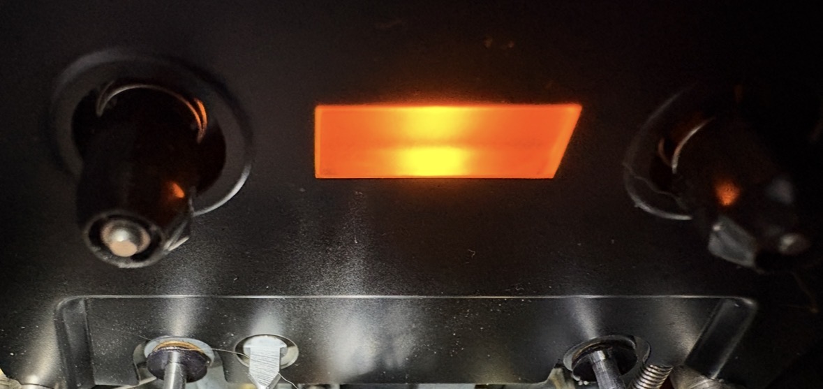

ich krame mal einen alten Thread aus.
Weiß jmd. wieviel mA die Kassetten Hintergrund Beleuchtung hat?
12V kommen da ja an.
1 Stunde in den Schaltplan geschaut nix gefunden.

(22.01.2026, 14:30)meow schrieb: Moin,
Liebe Grüße,
Meo
Erledigt, Danke.
Habe eine LED eingebaut mit R.
Liebe Grüße,
Meo

Mann, wir sind (vermutlich) alle schon etwas älter und dementsprechend die Antworten halt etwas ,,delayed".
Möglicherweise wäre eine LED-Hineinfummel-Anleitung für andere 2070-Besitzer interessant?
