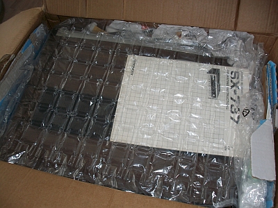

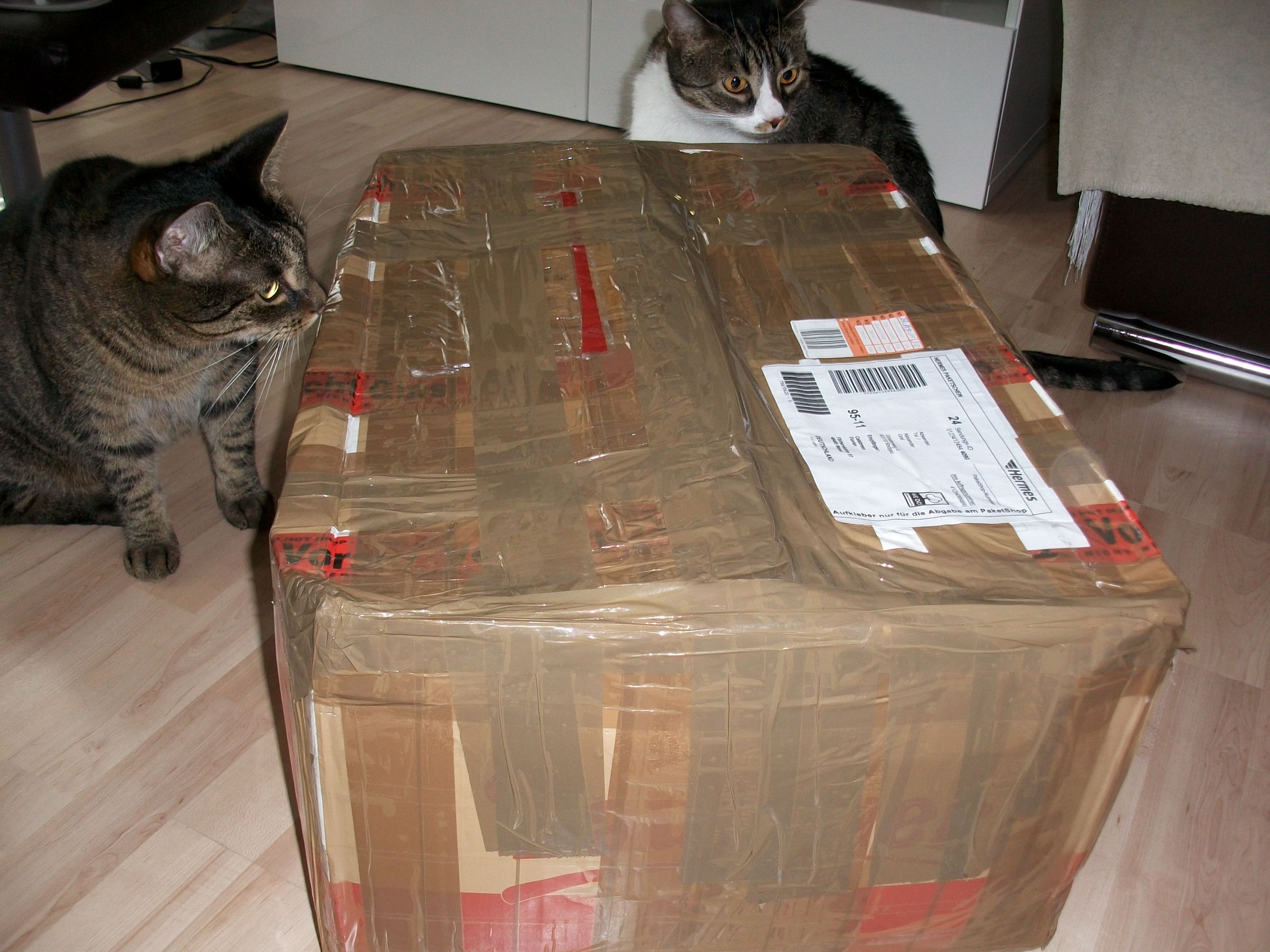

Vielleicht noch um wenigsten ein bischen beim Thema zu bleiben, wie man alles richtig macht, hier schnell wie man es nicht macht, ist zum Glück gut gegangen:
Schwabbelkarton mit viel Klebeband, unten eine dünne Styroporplatte und ein paar wenige Schaumstoffkügelchen, links und rechts ein bischen gefaltete Pappe, oben eine dünne Lage Luftpolster und vorne wo`s am wichtigsten ist zerknüllte Zeitung fertig ist das Chaos!
